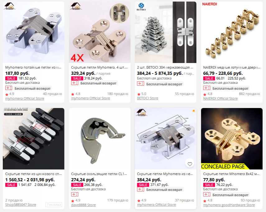

Дл справки. Появились скрытые петли 180°. Только в наших магазах цены конские. Как обычно, выручает китайэкспресс.

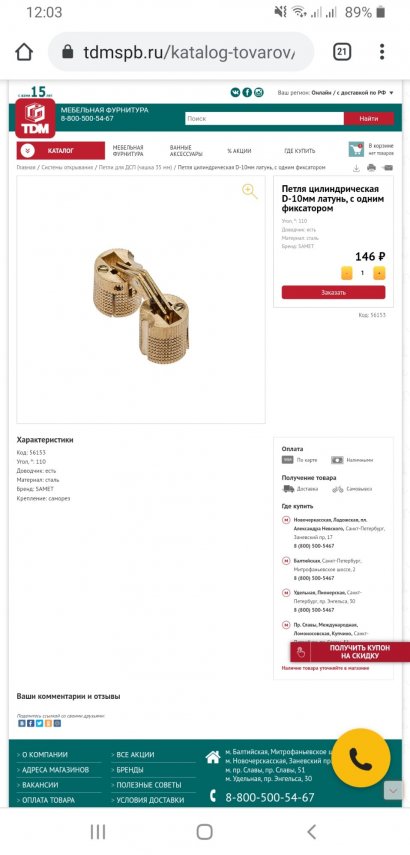

@Alice Tracy , видел-видел. Там 5000 за дверную. Я же говорю -- конская. За одну или комплект уже не важно. А для шкафчиков существенно подешевле. Я уже видел в фурнитурном магазе. Цена совсем не страшная и врезка круглая. Ясен пень, на лёгенькую.
Твоя ссылка ругнулась "Disallowed Key Characters.". Пожалуйста, вставь рабочую, мне очень интересно. Ну, или скрин скинь с картинкой.
И ещё о цене. Вообще-то ни хрена в ней дорогого нет. Это так зашибись работает капиталистическое патентное право. И если у тебя есть производство, конкретно лазер, надо сделать подешевле пока цена не упала. Штука простейшая.
