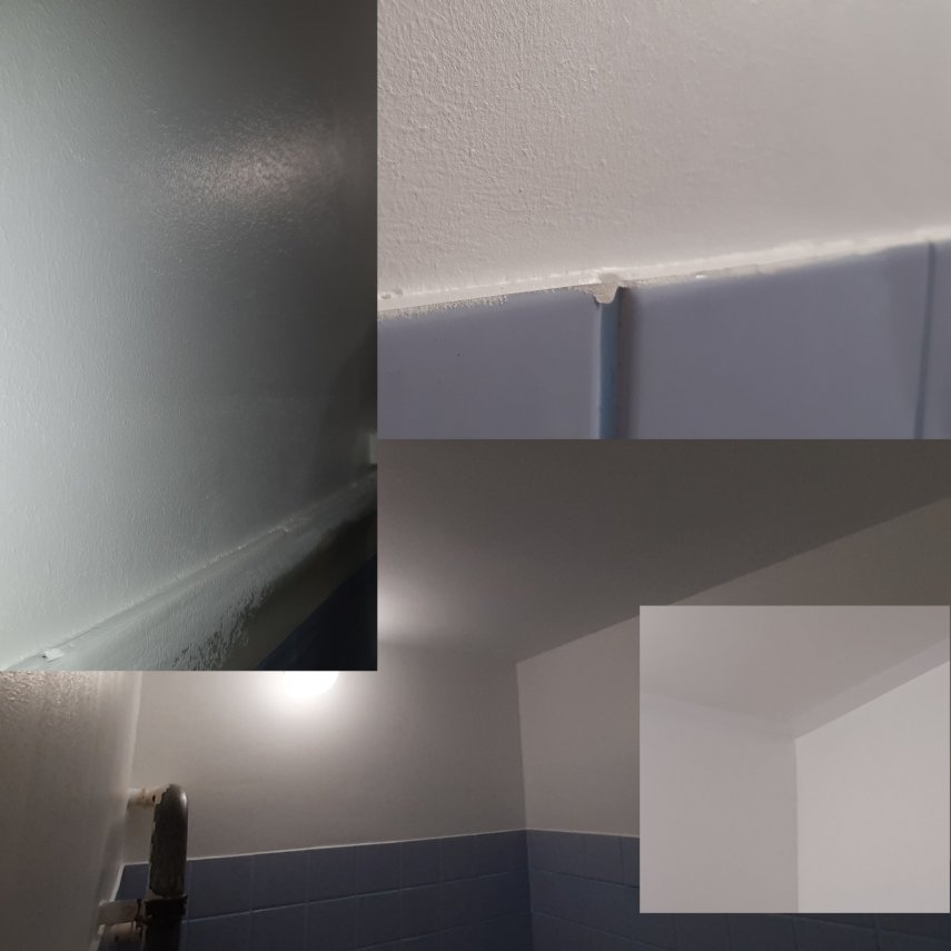

Стена гипс, шпатлевка финишная для влажных помещений semin, 2 слоя плюс недо-слой неудачных дефектов, шлифовка 120, 500, местами 800, грунт-влагоизолятор Jobi концентрат 3 к 1 после каждого слоя, dulux ur в два слоя, кисточка 25, валик 6 см ворс 8 мм, валик 25 см ворс 18 мм (оч странное все это, конешно). Потолок один раз шлифовался 500, потом та же грунтовка, потом маленьким валиком в три слоя пытался перекрыть линию, немного не перекрыл. Очевидно, малярка это целый мир, нужно стараться нанимать спецов.Untitled.thumb.jpg.e2e7af0217c3ed43348b9faff6401a84.jpg
Стык плитки аккуратно подрезал ножом, протер бумагой, но фоткать лень, нормально, сойдет.
Валик скользил только при пересыщении. Т.е. 8 мм по 18 мм скользит, сам по себе нет. Валик дешевый декстер, наверняка анза лучше.
Ну и да, 18 мм после 800 смешно, конечно)
