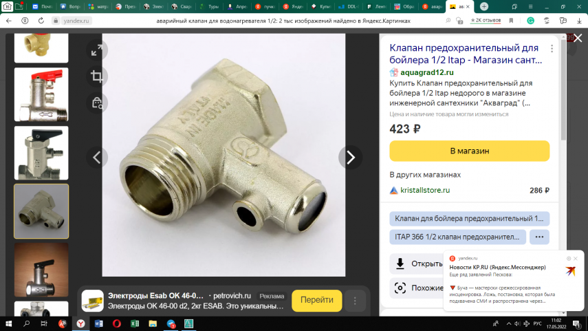

Ок, понял! Так что тогда лучше брать на 7Бар, так как на 8 может оказаться критичным уже, раз 7.5 не нашел. Кстати вот такой вот нашел на Озоне на 7.5, хз что производит для Haier. Рискнуть или лучше взять проверенного производителя на 7бар?
29 минут назад, Дмитрий 78 сказал(а):
Лишним не будет.

Вполне

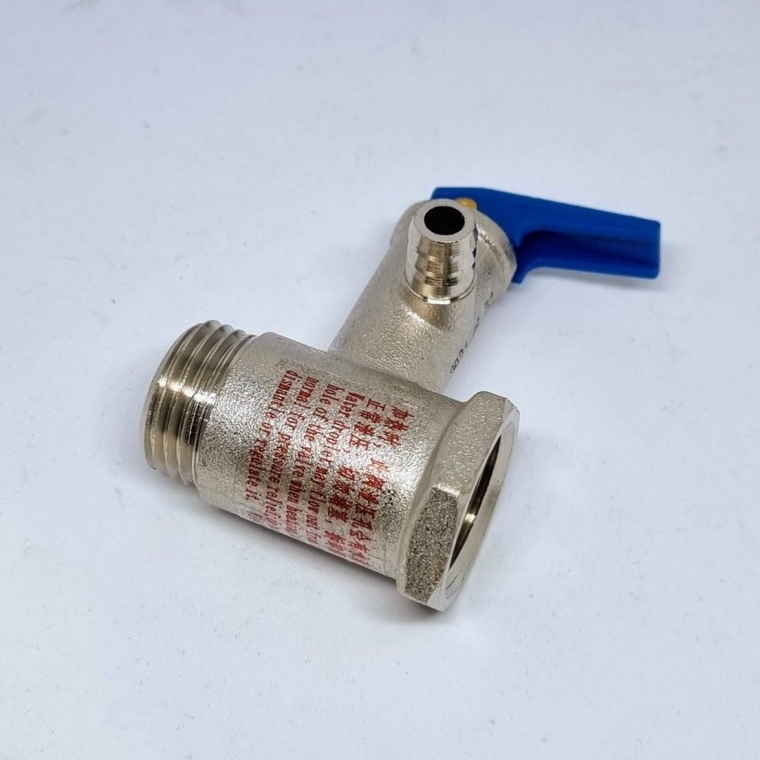

По моим наблюдениям надежнее такой
С курком текут с завидной регулярностью.
Есть такое, текут я так понял как раз из-за того что либо в системе идет превышение давления или вот этот самый гидроудар, видимо там резиновые прокладки давит ну или мусор?
А если использовать без курка, то как же сбрасывать давление по мере надобности? Я иногда курком сбрасывал когда чуял надо)
Это как может быть "надо"? Сбрасывать давление не надо, он сам сбросит.
Кран горячей воды на смесителе на секунду приоткройте - вот вам и сброс давления.

3 часа назад, AlexN сказал(а):
А еще читал что курок у ПК служит для проверки работает ли ПК или нет, а то типа может ПК не срабатывает и из под сливного отверстия излишки давления не выходит.
Сегодня освежил всю инфу, что собрал за это время в закладках и на видосах. Говорят, что переодически курок этот стоит открывать для проверки, как ранее писал работоспособности ПК в целом, для прочистки на тот случай если мелкие частицы грязи забили клапана внутри или накипь образовалась и все в таком роде. Делать это стоит переодически раз в 2-3 месяца типа. Для этого типа служит вот этот аварийный рычажок. А так для работы ПК достаточно излива естественно. Но как говорят именно поэтому(из-за отложений или засора) из под штока может подтекать при предельных режимах работы по давлению, со временем. Если брать без рычажка, то рекомендуют обслуживаемый с резьбой, хз какой это.

11 час назад, AlexN сказал(а):
мне раньше казалось, что если подкапывает из под сливного отверстия, то спустив воду с помощью курка, можно избыточное давление в баке убрать))
Можно, но это не поможет баку и не уберет подкапывание, если оно происходит из-за расширения воды при нагреве бака.
А если подкапывает без нагрева, то это дефект ПК.
Скорее для "периодической прочистки".
Бред сивой кобылы. От таких проверок он течь и начинает :)
