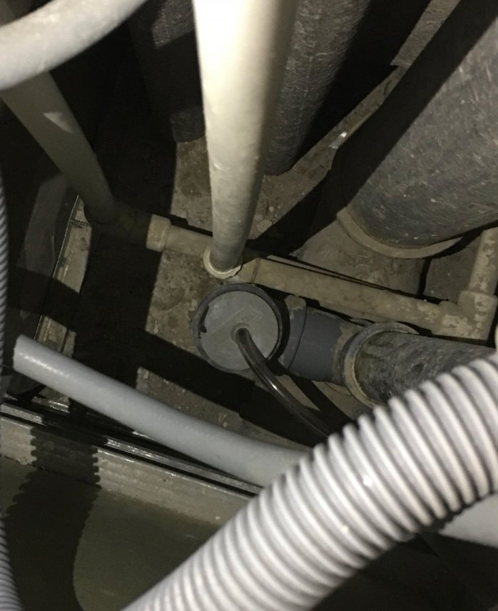

Пока что выявился один момент. Когда пытаюсь в дренажный шланчик, что спрятан в стену пролить из шприца жидкость, так как система и возможно вода внизу долго стояла и тд, то мне почему то она как бы обратно возвращается, видимо когда был шланчик еще к старому ПК подключен и он подкапывал потихоньку как раз из-за того, что выпирало жидкость обратно через шток, по этой причине возможно? В чем может быть трабл? Если сильно дуну туда, то жидкость уходит. Шланчик идет от отверстия как на фото ранее, по стене вниз, по полу до основного стояка, затем поднимается на 30см примерно и через переходник уходит в слив. Возможно создается вакуумный эффект? Или что может быть? На старой схеме, когда свешивал другой дренажный шланчик просто от ПК в унитаз, то все ок пахало и из под штока не давило.

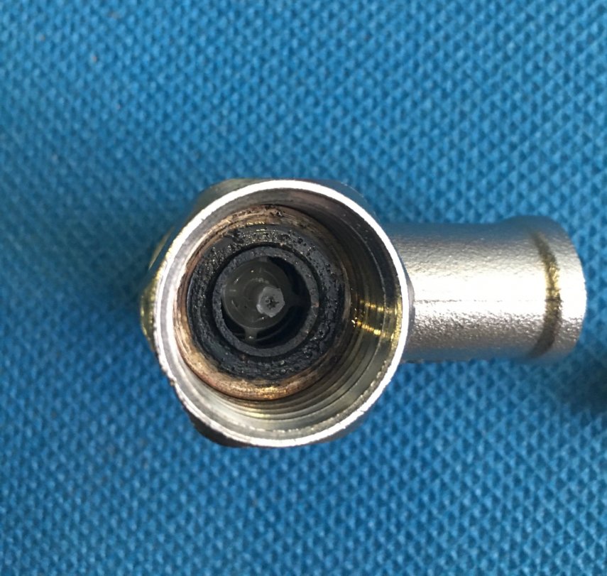

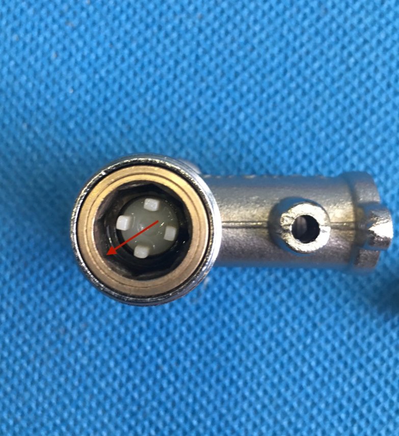

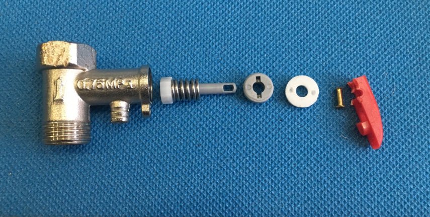

Разобрал старый ПК. Хочу еще разобрать и вынуть обратник с перепускным, но не мойму, чем выкручивается внутренняя гайка как на фото, указал стрелкой?
4BB990BB-1C21-471B-BF99-6072A9A656A2_1_201_a.thumb.jpeg.a02da0e9e8d8dafbd35fbb4cf8343ffa.jpeg1053929A-B880-4279-87A7-744CC219C5D3_1_201_a.thumb.jpeg.17612ed703c894e0ed4a1a1f9b01427d.jpeg
По поводу перепускного. Думаю подтекает из-за отсутствия уплотнительной резинки между серой и белой фиксаторами. Оно как бы по другому и не может быть. Либо поршень не плотно сидит внутри трубочки:) Т.е. подтекание как бы нормально при спуске или срабатывании.
Имбусовый ключ.

Попробуйте полностью заполнить водой шланг (пропустить большой поток). Сделайте местное расширение сразу после ПК. Скорее всего это потому, что вода возле ПК занимает всё сечение шланга, а на подъёме с пола до выпуска стоит вода - и те 30 см "передавливают" эти сантиметры у ПК.

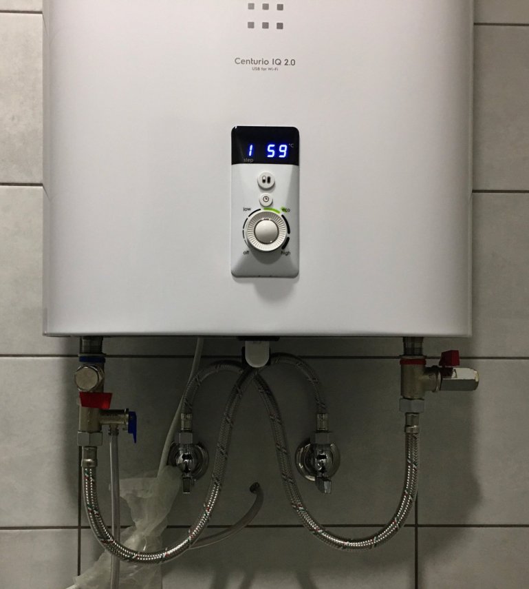

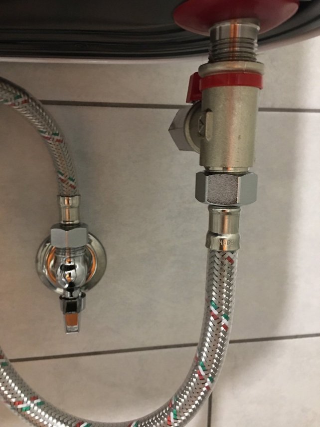

2. Накрутил на оба вывода тройники с кранами мини, для удобства слива и просушки. Расположил так, чтобы было удобно снимать нижнюю крышку ВН не снимая самого водогрея, прикупил штуцер на 20мм в диаметре и сливной шланг для стиралок. Удобно все вставляется и сливается. Ну и заглушки, в рабочем состоянии их закручиваю на сантехнить, на тот случай, если кто решит открыть кран, а при консервации просто оставляю, дабы внутренности не пылились.

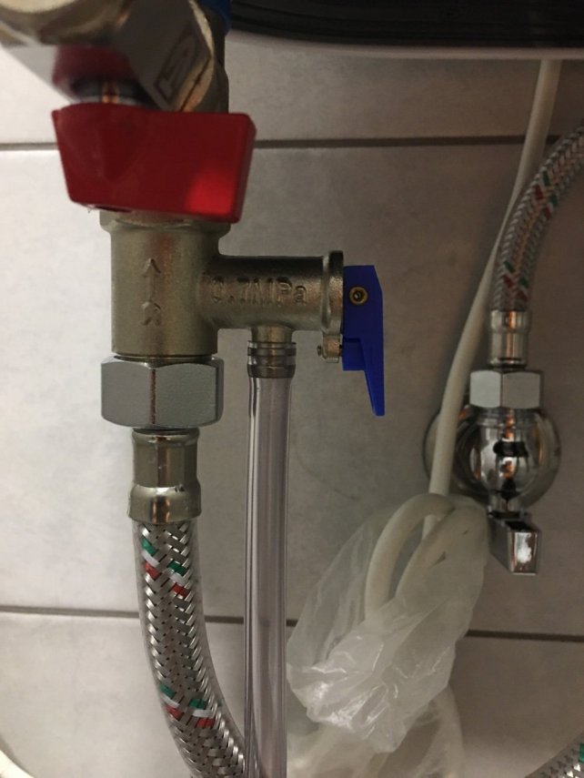

3. Прикупил на смену родному клапану ПК на 7 бар. Родной ПК вообще шел на 7.5 бар, что не правильно. Получается фирма Eleсtrolux сознательно своих клиентов вводит в заблуждение, так как рабочее давление в баке должно быт не выше 6, устанавливая ПК на 7.5, клапан будет срабатывать когда в системе больше 7.5 что гарантированно убивает бак с разной скоростью. Кстати, мне кажется это одна из причин, почему у некоторых эти ВН так быстро текут, но об этом и работе ПК, опишу свои мысли позже.
4. С дренажной трубкой, что у меня идет в стену, писал выше, тоже практически разобрался и понял причину. Но тут нужна помощь зала, посему, задам вопрос об этом ниже.
Короче, все это собрал, запустил. Долго проливал стоячую воду(стояла в баке полтора года). Когда запах ушел и вода пошла чистая, включил ВН до 70С, дабы убить все плохое, что там могло завестись, после этого опять пролил все несколько раз. Дальше выставил температуру на 65 и после нагрева до заданной температуры, использовал воду, все ок! Ни запаха, ни грязи, да и я живой вроде. Дальше выставил рабочую температуру в ЭКО режим на 58С, которая и стояла в течение 10 дней, пока не было ГВС у нас.
Водогрей проработал отлично. Ни разу не сработал ПК кстатати. А почему? А потому что работал перепускной клапан в предохранительном))) Ну и я регулярно следил за давлением в системе. Когда в ХВС было 3.5-4 бар, в ГВС было на 0.2-0.5 выше, но не больше 4.5, поэтому и срабатывать предохранительному было не зачем. Но вода перепускалась в ХВС, я это чувствовал по тому, что ГП ХВС подключенная к ВН была теплой, но сама вода в системе, холодная по итогу. Т.е. немного перепускало в систему, но на давлении это особо не сказывалось. А так как отдельного ОК у меня нет то и проблем особых не возникало. Вода в ХВС при открытии смесителей не была теплой. Т.е. эффекта передавливания глобального не было. Напомню ВН у меня снабжал несколько потребителей, смеситель на кухне, в туалете, в ванной и раковину в ванной.

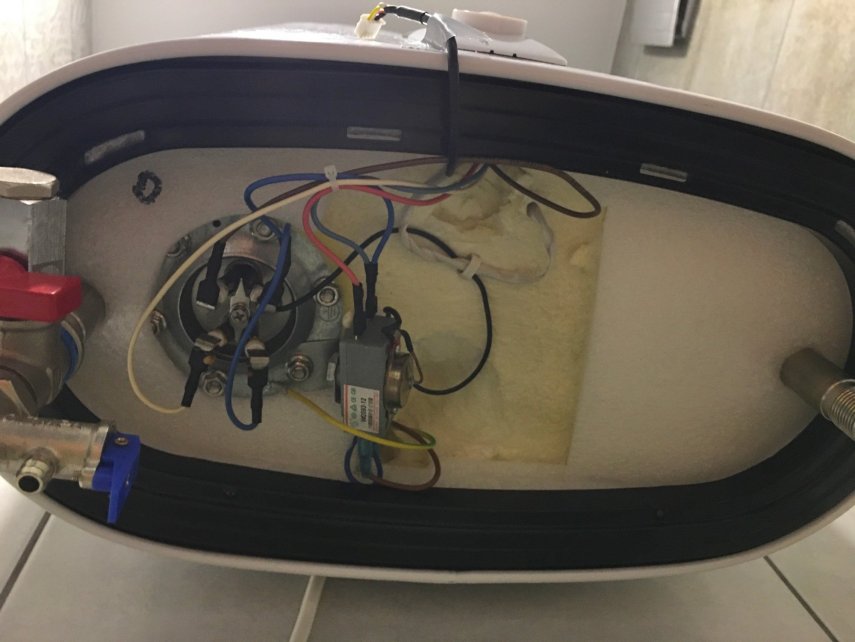

Идем дальше. После того, как все испытания были пройдены и все проработало как надо и ВН даже не потек после длительного простоя, я решил провести профилактическую чистку и посмотреть что там с магниевым анодом, состоянием бака и тд. Решил, сделал) Нашел инструкцию, как писал выше и стал это все дело разбирать, попутно консультируясь. Сам ВН удобно профилактировать сняв его, но в моем случае такой возможности не было, поэтому корячился как мог, под висящим водогреем)) Ну ничего, не спеша с кофеёчком и перекурами все получилось.

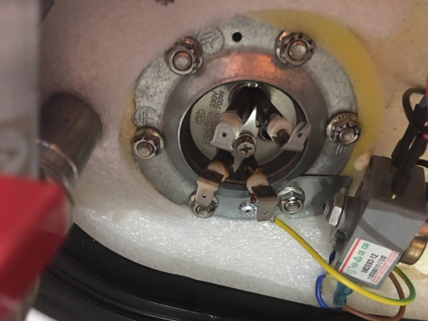

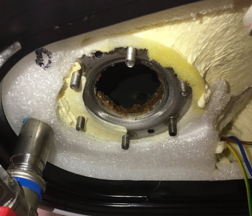

1. Снял крышку! Под ней, все чисто и без ржавчин и подтеков. Пометил маркером гайки и расположение контактов, чтобы потом собрать также, ну и фоток наделал.
56C95D29-E930-4E9B-AD8D-6033D177A86D_1_201_a.thumb.jpg.122962b4faa38d92d8c532c03e312d0f.jpg2803C990-2D40-452C-9F76-78DD7A93AEA5_1_201_a.thumb.jpg.ceed183a34110f53711f7c388047bdaa.jpg

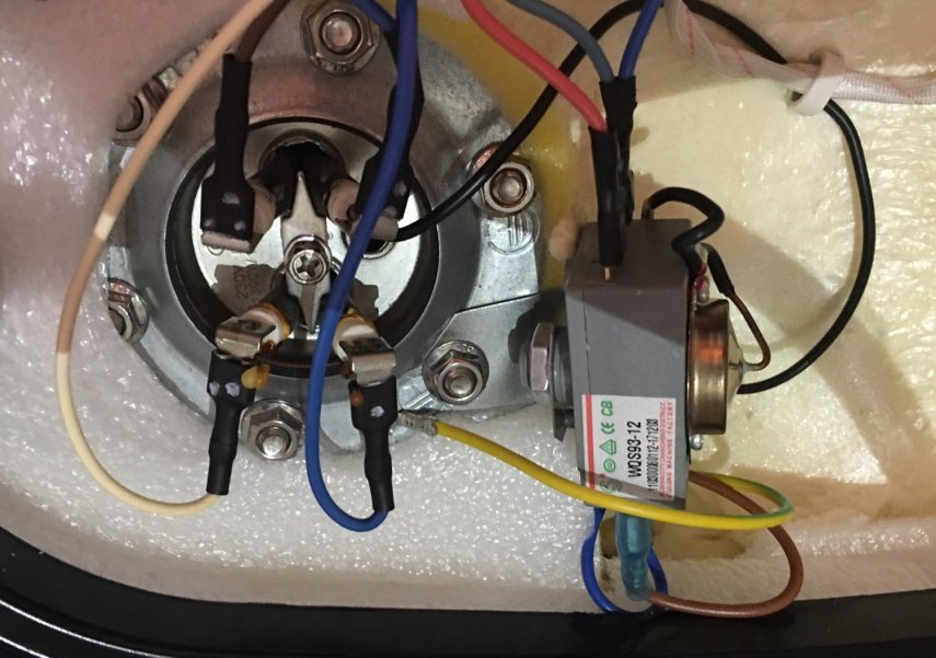

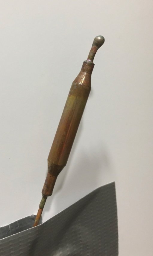

2. Сняв контакты, отодвинув реле, вынув и закрепив на корпусе термостат перегрева и провода с помощью скотча, чтобы не висело и не мешалось, открутил прижимной фланец(крест на крест) и аккуратно, сняв его вынул сам ТЭН. За 3 года редкой эксплуатации, накипи там не особо много скопилось, но магниевый анод растворился, хотя по факту за это время ВН эксплуатировался в общем 1.5-2 месяца. Т.е. еще один довод в пользу слива воды, а не хранения ее в баке. Так как она потихоньку растворяет магниевый анод) А нафига добру зазря пропадать?)
848A782F-B353-45F0-84ED-16C2536D9634.thumb.jpg.5771aa1f99b21edc50b70d6bbbd43efd.jpg7F9F1AD6-8D16-4A00-AF8B-E7E478685B48_1_201_a.thumb.jpg.5eadf05e36e09051489da294acd2554f.jpg3516C24A-C4C4-4395-91B0-3FF03C0F5F30_1_201_a.thumb.jpg.97c65476ded70bd37190d6f48295eb8c.jpgB014B602-E644-4C53-9A3B-7CFCB71D698C_1_201_a.thumb.jpg.eeb8ac654da657f64015ea16d105a616.jpg

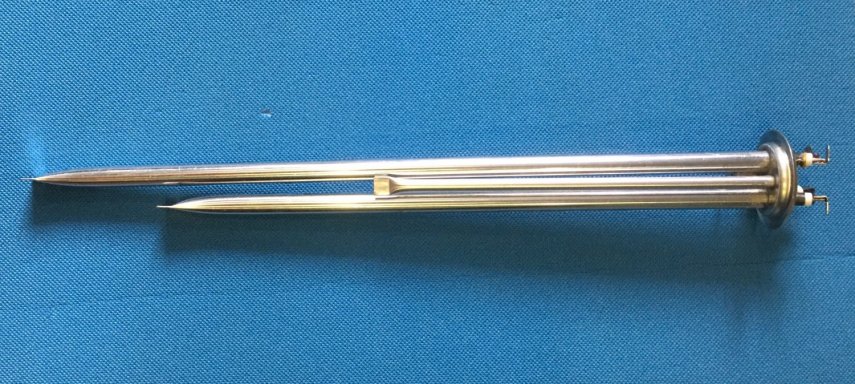

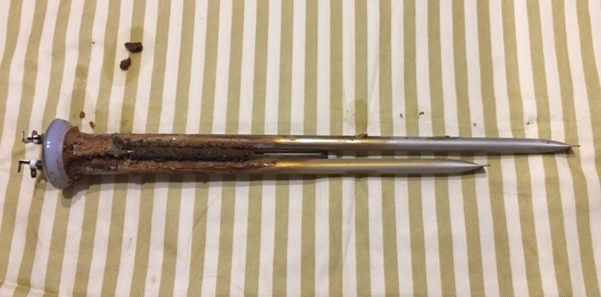

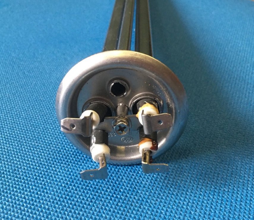

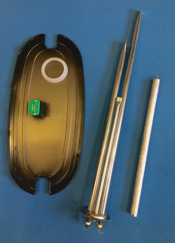

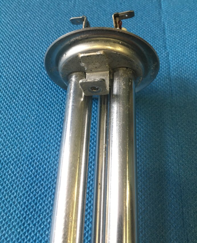

3. Очистил от накипи как мог бак и ТЭН. Использовал лимонку. Бак в идеале лучше промывать сняв со стены, так как залить лимонку сколько нужно и вымывать удобнее на снятом ВН, я клал смоченные лимонкой тряпки и ждал, плюс опрыскивал из пульверизатора внутрь, очистил как мог, в следующий раз планирую получше почистить бак. Залез эндоскопом и посмотрел то, что получилось. Дальше заказал магниевый анод родной и уплотнительное кольцо про запас, так как родное оказалось еще рабочим, но решил пусть будет, мало ли потечет и придется менять ну и на будущее. По мере того, как все сохло и ждал пока придут запчасти, пришлось еще прикупить динамометрический ключ, так как затягивать гайки необходимо с усилием от 11-13Нм, как указано в инструкции по сборке. Хотя с завода закручивают слабо, по опыту мастеров. Что тоже, возможно влияет на протечку у кого-то, при не верном обслуживании. Ну и на будущее данный ключ всегда пригодится.
0CD5DA94-BA6D-4C5C-A7F2-B03E09B18F4B_1_201_a.thumb.jpg.31f0f287f7e9a64947764da82dba410b.jpg55C2231E-005B-4DC1-93C7-6F6BDCCB1955.thumb.jpg.596ecc7fef0c23e81f0269f75e6769f5.jpg150BD3FE-73C8-4F94-9DF1-C47583E6A647_1_201_a.thumb.jpg.7f80b309d1aebf0986ee09dac7cc0fa8.jpgF6285D85-C3EB-4A70-BD93-E0C7C0588BA5_1_201_a.thumb.jpg.0fa41eed748e09561de14b15feec379c.jpg
4. Собрал все в обратном порядке, подсоединил коннекторы и сделал пробный запуск. Крышку прикручивать не стал, решил заполнить бак и посмотреть будет ли течь или нет. В итоге подержал набранным ВН минут 30, все сухо! Вернул крышку как и было, запустил ВН. Сначала прогрел до 55, вроде все пашет, затем увеличил до 65С тоже все нормуль! Пару дней он у меня поработал, все пашет исправно на всех режимах, ничего не течет все супер!)) Выключил ВН и слил воду, получилось все удобно с этими тройниками, сливом воды через штуцер тоже удобно получилось. Проверил работу нового ПК на слив через дренажный шланчик, сливает гуд и не протекает. Тот что в стену уходит буду еще дорабатывать соединение, придумал как но надо разобраться, почему выдавливает воду обратно. Об это речь ниже.
В итоге ВН, спустя 4 года после покупки (установил в октябре 2018, начало эксплуатации в мае 2019) пашет исправно, после профилактики все супер! Так что теперь умею его грамотно профилактировать и эксплуатировать. По мере возни с ВН, удалось купить всего за 500р приблуду Electrolux Smart WiFi ECH/WF-02, чтобы управлять ВН через интернет, тоже удобная вещь. Стоят они 1600-1900 в разных магазинах, но у меня оказалось спасибок аж на 1100р, посему в СберМегаМаркете мне удалось купить все это за 500 реальных))

ВНИМАНИЕ ВОПРОС!!! Требуется помощь зала по поводу дренажного шланчика??
Вообщем, как писал выше, когда водичка подкапывает из ПК в эту дренажную трубочку, сначала стекает вниз, но на уровне стены не идет дальше и начинает накапливаться и выдавливает обратно в ПК. Ощущение, что в шланчике где-то пробка. Я решил испытать новый с другой дренажной трубкой, которую свесил прямо в унитаз. Отжал курок и все полилось через шланчик в унитаз без проблем. Т.е. я сделал вывод, что возможно траектория, как проложена дренажная трубочка в штробе с изгибами может влиять на это. Решил продуть, все дуется нормально. Взял длинную проволоку мягкую и решил исследовать магистраль по длине за плиткой, все проходит, с трудом но идет, видимо через какое то расстояние, идет трение о края шланчика и идет с сопротивлением, но идет если крутить как бы по своей оси проволоку. В коробе, где этот шланчик визируется, тоже все без проблем. Т.е. грязи и пробок там нет, критичных загибов с изломом тоже. Взял шприц и стал заливать воду эмулируя подкапывания, вода проходит и начинает накапливаться на изгибе перед входом в канализационную трубу(см. фото), когда дуну насосом, вода под давлением уходит в канализацию. В свободном же падении не хочет идти. Полез исследовать вход этого шланчика в канализационный стояк. Шлначик плотно вставлен в заглушку. Выдернул трубочку из заглушки входа в канализацию на меня пошел сквознячок! И тут до меня доперло, может в стояке присутствует иногда сильный напор воздуха, что в итоге выдавливает воду обратно или сопротивляется естественному ее сливу?. Стал испытывать систему, с выдернутым из канализации шланчиком, вода начала потихоньку уходить, на местах изгиба в стену, как бы тормозила, но под тяжестью скопившейся жидкости, проходила дальше. Т.е. видимо проблема не в том, что магистраль с изгибами, а в том что присутствует обратная тяга в канализации?? Что тогда делать, как быть? Потому что использовать висящий и открытый дренажный шланг не хочется, ведь специально и уводил за стену, чтобы не видно было всего этого. Пробить в заглушке канализации дырку, чтобы давление снизить, чревато зловониями со временем я думаю. Как быть камрады?)
75BCA0D5-D48A-4B24-AD9C-6B68BB88FA71_1_201_a.thumb.jpg.545273ab364dd49eb3da130fbb723a5a.jpg
Есть какие идеи о профессионалов?)
