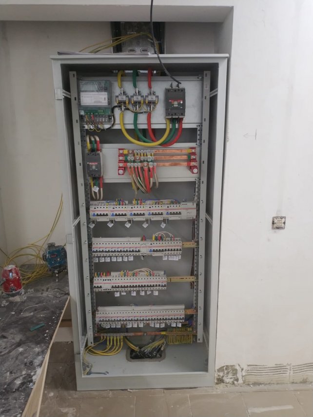

1 час назад, Evgenik сказал(а):
Надеюсь это не для квартиры в многоэтажке:)
Не)))) это производственное помещение с мощностью 190 кВт)

а от чего зависит использование кросмодулей или шин?
Ну видно же подходящее сечение на крайней фотке, как вы ЭТО в модуль выставите?!)))
Не совсем понятно что имелось ввиду))))
От количества и расположения групп по фазам)))
