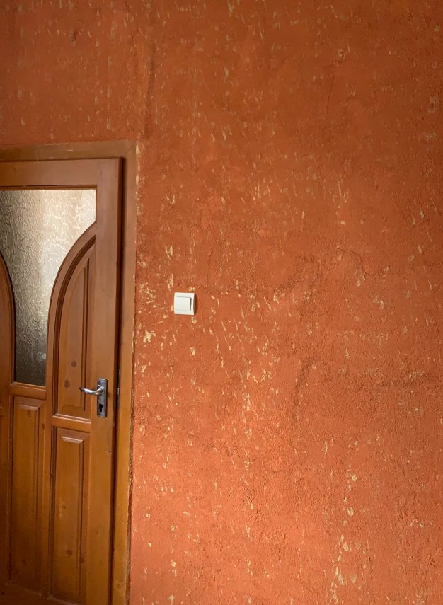

Что у меня есть: на кухне рыжие стены баранчиком с мазками из бронзовой олифы, которая была нанесена 2 дня назад
Что я хочу: серую стену (краской). Хорошо бы если ровную... но там уже как получиться.

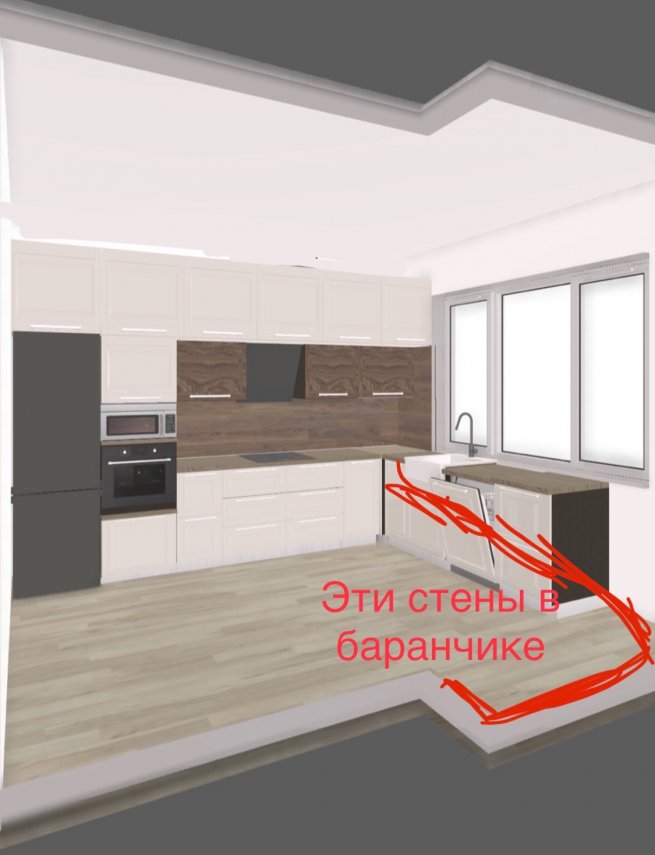

Новую кухню (проект прикреплю) будут устанавливать на этой неделе, но рыжим стенам не бывать!
Подскажите, пожалуйста, что мне делать!!! Буду признательна если с деталями и последовательностью!!! Буду делать сама :(
Думала что-то типо: сбить декоративную штукатурку «баранчика» полностью, зашкурить, прогрунтовать, шпаклевка, зашкурить мелким абразивом, грунтовка, краска в 2 слоя

Оба способа подходят. Как вам легче, так и делайте. Можно просто прокрасить.
Это зашкуривание - лишнее. Шпателем длинным просто пройтись, чтобы гарантировать отсутствие выступающих мест, потом пыль смахнуть щеткой.
