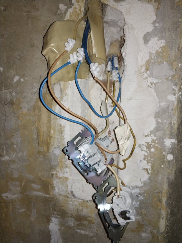

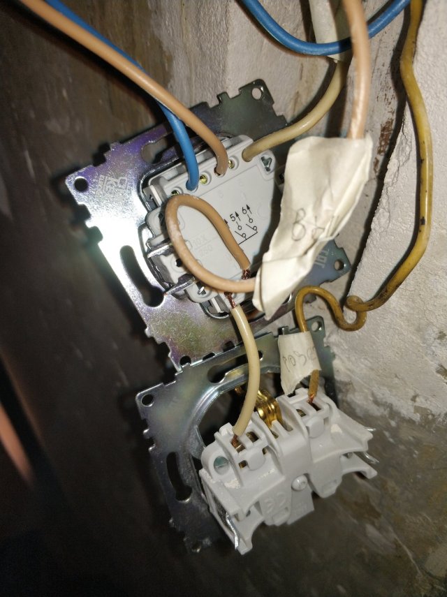

Извините за вопрос от неумехи. Подскажите, пожалуйста, в чем ошибка подкллючения. Снимал старые выключатель с розеткой и старался сохранить то же самое подключение проводов, но, видимо, где-то ошибся. Сейчас работает только выключатель на контакте 6 и розетка. Не могу найти решения, потому что везде есть инструкции, где к выключателю подходит 5 проводов (3 от устройств, 1 - фаза и 1 - ноль), а у меня проводов почему-то 7 (2 из них сдвоенных, а 3 одинарных). Большое спасибо.

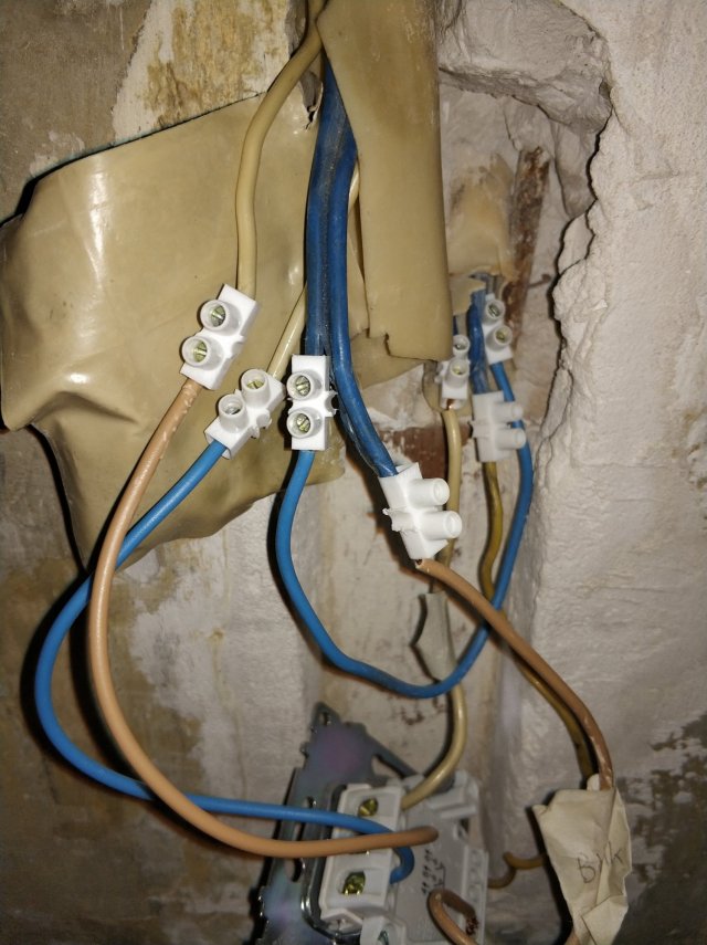

5На ночь глядя не очень хочется вникать в тонкости электрики, но на первый взгляд подозрительно выглядит петля из синего провода, соединяющая 2 отрезка старых синих кабелей.
Фазу сумеете определить? Возможно, перепутали местами и фаза у вас сейчас не внизу (там, где наклейка "выключатель"), а в разъеме 6. Да и провода на фото хорошо бы пронумеровать и схему, что откуда, куда и под каким номером по вашей версии должно идти, приложить. Скорее всего на этапе рисования схемы вопросы сами отпадут. Если нет, то поразгадываем этот ребус вместе.

Думаю что у вас от застройщика перепутана в разводке ноль и фаза. То есть, у вас на лампы от щита приходит фаза, а на клавише висит ноль.
Пришли электрики, повозились с мультиметром, поругались, минут через 25 всё собрали, как надо. По ходу дела им позвонили из диспетчерской, сказали, что на другом адресе искрит щиток, так что, как только они всё тут поняли, то просто показали мне, что куда подсоединить, собрались и убежали, даже денег не взяли. Прям коммунизм. Всем, кто писал и старался помочь, огромное спасибо!
