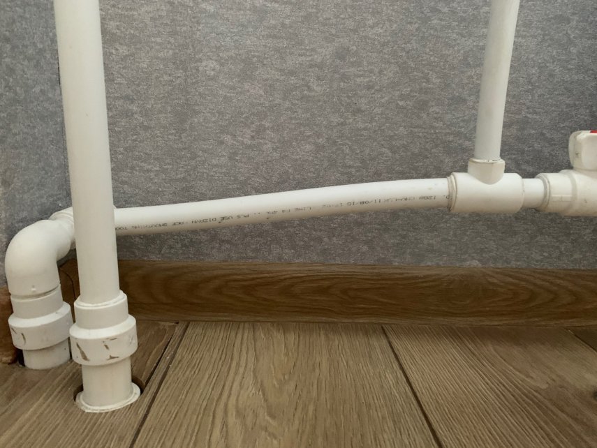

Горе строители прижали полом трубу отопления (см фото), в результате самая высокая сторона от пола 14 см самая низкая 11 см
Вопрос на сколько это опасно, и сможет ли отстоять до конца отопительного сезона ? Сантехники отказываются отключать дом(хрущевка) для того что бы перепаять.

Как это прижали полом? Не, ну я вижу кривые трубы, но не понимаю, как их можно прижать.
Вот та труба которая кривая, уходит влево под фанерный пол.
Т/е сначала были сделаны трубы, потом стелили фанеру, в результате все что левее оказалось ниже ниже задуманного сантехниками. Т/е без пола все было относительно перпендикулярно и параллельно
Странно мне - ППР на отопление... Обычно металлопластик ставили.
По теме - если ППР армированный (?! :) ), должен держать (если вы вообще считаете что ППР здесь нормально). Можно попробовать подёргать трубу вправо-влево, чтобы прижатый фитинг встал соосно отверстию в полу и м/быть поднялся до правильного уровня.
У нас наоборот мета пластик не ставят, только ппр армирку.
То что на фото простоит, по первой возможности переделать.
А вообще помоему они всю трубу задавили, полом к низу, покрытие, фанера прямо лежит на трубе. И это плохо.
