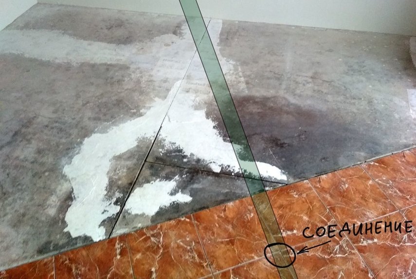

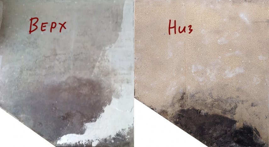

Поднял линолеум и под ним оказалось ДСП с черным пятном от влаги (сверху радиус больше, под низом меньше, но насыщенней).

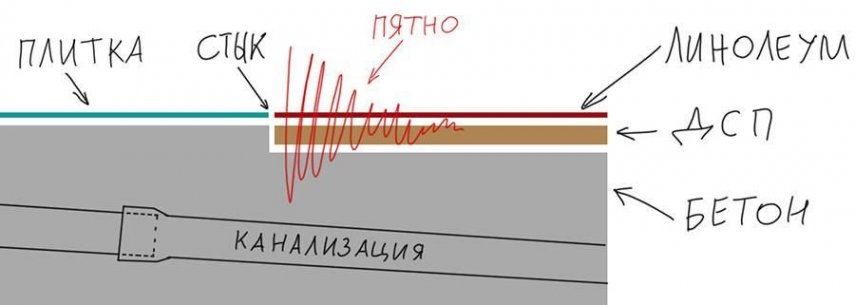

Не могу определить, это пол был залит водой и не высушен? Или же наоборот, из под пола протекает соединение канализационных труб и влага конденсируется под линолеумом?
Есть какие-нибудь варианты выяснить, не разбалбывая стяжку?

Гадать по фото дело не благодарное, хотя здесь частенько этим занимаются.
Вам все равно этот двп надо выбрасывать. Так что убирайте его и смотрите, что там на стяжке.
Но это скорее полы мыли, там у вас стык, вода попадала постоянно, вот и завелась плесень.

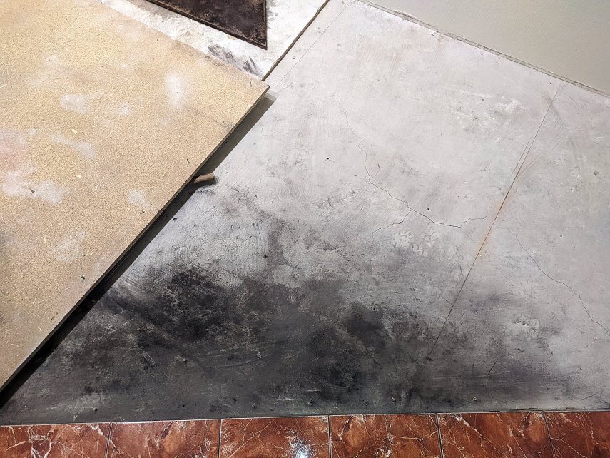

ДСП разумеется заменю на новый, но перед этим хочу определить, это вода сверху попадала (от мытья, от залива) или же это канализационная труба протекает на стыке (стык предположительно должен быть как раз в центре этого черного пятна, под плиткой).
Стяжка в нормальном состоянии, только присыпана этой черной трухой, зачистив миллиметр сверху - там уже белый крепкий бетон

Я думаю просто залито было, Если было постоянно все подтекало или был конденсат, то ситуация выглядела бы по другому
