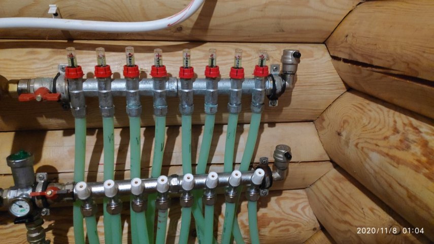

Заехал в квартиру и столкнулся с проблемой. В комнате №2 батарея №2 греет как печь, в комнате №1 установлен под окно конвектор и на стене установлена батарея №1. Сегодня слил с батареи №1 порядка шести литров воды. Был слышен как выходит воздух. Как итоге ввод и вывод с батареи потеплели на некоторое время. Сама батарея также местами стала теплой на некоторое время. Спустя пару часов вновь батарея №1 стала холодной. Наполный конвертер просто ледяной. Подскажите где может быть проблема и что с этим можно делать.
Высота установки конвертера - на уровне пола
Высота подвеса батареи №2 вдоль под окном на уровне 30 см от пола
Батарея №1 установлена вертикально на стене. Ввод и вывод находится внизу на уровне 10 см от пола.
синяя
красная
схема
Воздух скорее всего.
Странно, что у вас регуляторы с термоголовой на коллекторах. А почему не на радиаторах?
Попробуйте второй радиатор чуть придавить, может контур короткий и весь поток туда идет.

Странно, что у вас регуляторы на обратке стоят и на коллекторах. А почему не на радиаторах?
Нуууу вот к сожалению криворукие таджики и такие же проектировщики делали квартиру задолго до меня, поэтому поставили как поставили. увы
Спасибо. попробую поиграться с настройкой. Отпишу по результату.
А сколько стравить воздуха? По ощущению надо сливать не шесть литров, а больше прогнать
У вас сейчас термоголовы реагируют на температуру среднюю коллектора. Замените их на ручные для начала. И попробуйте сначала придавить горячий радиатор.
