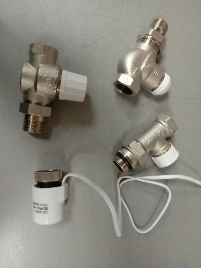

Далее картинки. Знакомимся:
Там затесалась китайская голова с электроприводом. О ней позже.

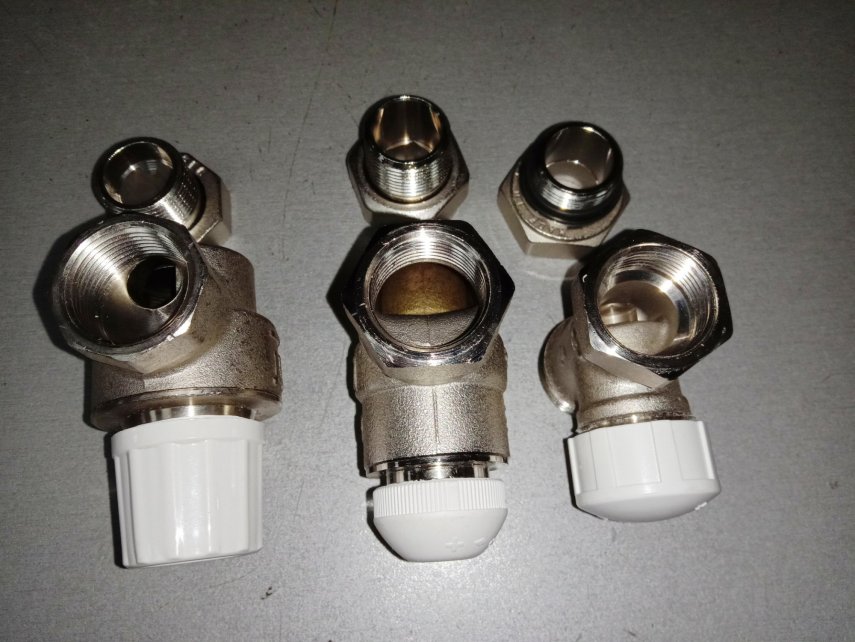

Тут все 3. Справа - купленный в приступе жадности, слева Вальтек с малым сопротивлением. В середине Херц. Хорошо видно, что у него дырень и без чтения документов и продувки ширше.

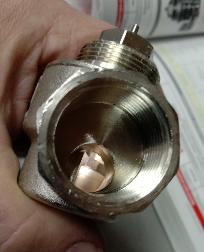

Более того, у Вальтека обнаружены внутри загогулистые лабиринты, которые никак не делают потоку легче.

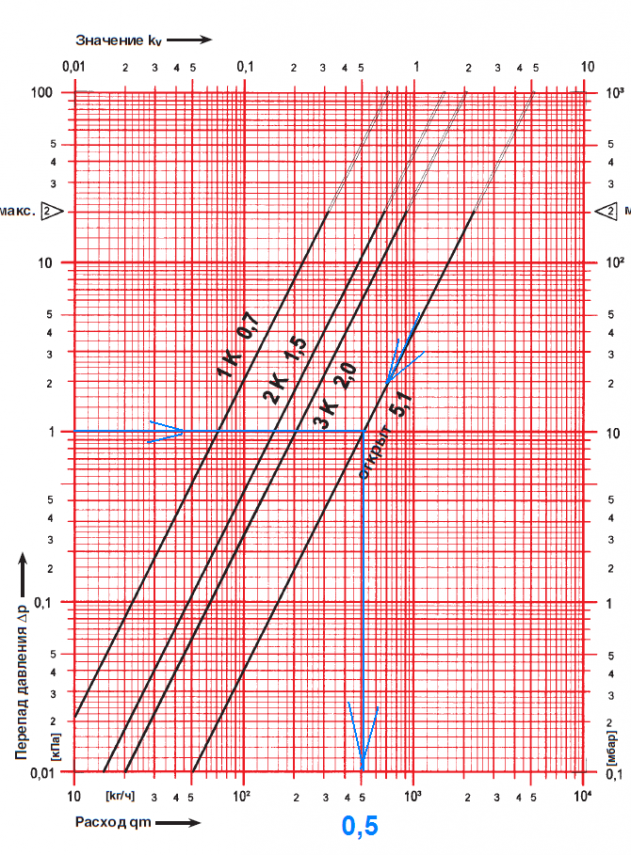

А теперь глянем на характеристики. Я там пририсовал куда смотреть и результат.
Сперва Херц:
А теперь Вальтек:
Разница между 0,5 и 0,37 очень ощутима!
Минус Херца - необычная резьба. Все режут М30х1,5. Даже китайцы. Но проблема не такая жестокая - запланированы не типовые решения с электрическим регулированием и центральным управлением и переходник - мелочь на фоне всего объёма работ, о котором попытаюсь рассказать дальше. Ну, если что-нибудь очередное не случится типа коронабесия или ещё какого катаклизьма.
А теперь сравни Герц и Вальтек в положениях, соответствующих более-менее реальным рабочим точкам, а именно - при отличии температуры от той, при которой клапан вообще закрыт, на 2 градуса. При этом Вальтек даст 0,18 т/ч, а Герц всего 0,16. То есть видно, что у Вальтека регулировочная характеристика круче, он лучше стабилизирует температуру в правильно рассчитанной системе, где клапану нет нужды открываться на полную, компенсируя просчеты инженера.
А на полную он хуже пропускает потому, что дырка просверлена поменьше в штампованном корпусе, а не сделана сложным литьём максимально возможного сечения, как у Герца.

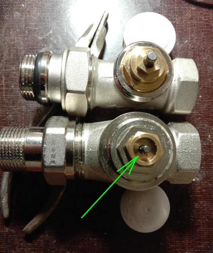

Ещё об одной недокументированной особенности Херца. См. картинку:
У Херца имеется подозрительное углубление вокруг штока. Я не знаю для чего оно. Вероятно, чтобы шток сильно не торчал. У Вальтеков и других я их не нашёл.
В каждом клапане имеется уплотнение. Шток по нему трётся. И с уплотнением может произойти то же, что случилось в анекдоте с пупком у одной девушки. Клапаны ставлю штоком вверх, хотя для фреоновой головы это неправильно. Я подумал - если углубление заполнить чем-нибудь силиконовым типа ПМС-200, ресурс уплотнения должен, просто обязан вырасти!
Дык, я уже залил.
Интересно, что специалисты скажут? :) Может эти резинки вечные?
Не повредит и не сильно поможет, но может и навредить. Силикон не для абсолютно всех эластомеров полезен и может, например, разжижить смазку.:)
Но можно не беспокоиться, уплотнения там довольно надёжные, и если текут, то практически всегда начинают это делать по капельке.
Но вообще-то ты поднял правильный вопрос с надёжностью уплотнений. В импульсном режиме штоки будут дергаться много интенсивнее, чем в обычном, традиционном, на который рассчитаны... Промышленные устройства такого плана работают в непрерывных режимах и там эта проблема так остро не стоит...

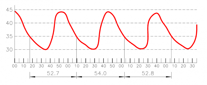

Продолжим. Хочется понять как работает конкретный клапан с фреоновой головой. Но сидеть часами у батареи с градусниками у меня нет технической возможности. Осциллографа с такой длинной развёрткой тоже нет и самописца нет. Сгодится USB осциллограф, но и его нет. Да и ко всему этому надо преобразователи температуры в напряжение. Короче, надо садиться с градусниками прихватив бутылку. Но пить я себя временно ограничил. Не надолго. И тут ЭВРИКА случилась - я вспомнил про старенькую видеокамеру Samsung с возможностью интервальной съёмки - пусть кореец отдувается. Потестировал - получилось! Я повесил 3 термометра и влупил запись аж на сутки.
S2.JPG.a074c038e2370a5c5c262468a279338b.JPGSP1.jpg.fb3edd491b66778aca843ef45635ace6.jpg
Самый главный датчик с индикатором над музейной "Электроникой 2", (возрасту будильника примерно 40 лет и всё ещё точно ходит), закреплён вверху вертикальной трубки Рифара, ближайшей ко входу. В этом месте, как мне кажется, будут самые большие колебания температуры.
Второй рядом с головой на воздухе и третий встроен в китайский мин-макс.
Снялось такое видео:
Понятное дело, суточное видео надо обрезать. Но программы для обрезки нету. Оказалось, с этим играючи справляется "Telegram" при отправке ролика товарищу. Там еще и текст можно вставить.
А дальше я записал циферки с шагом в 5 минут и нарисовал график:
Какой-то он не впечатляющий - аж на 15 градусов кидает.
@steamroller ну и получается, что работает оно в автоколебательном режиме. Сверхрегенератор. :) А в комнате на пару градусов шкивает температуру. Это же трубка сверху, её сразу греет, как только клапан откроется чуть сильнее, горячая вода сверху поступает. Все нормально. :)

Чёрт! Знать бы ещё что такое "шкивает" :) Рисовал в спешке без комментариев. У двухдатчикового китайца есть IN и есть OUT. Этот OUT висит рядом с головой, а IN стоит в 60 см рядом. Там "шкивает" всего на десятку с 22,3 до 22,4. Можешь глянуть. То есть, колебон вполне себе фильтруется.
Предъявленный результат мне КАТЕГОРИЧЕСКИ не понравился! Голова НЕ расчитана на этот клапан. И дальше всё по классике: сдвиг фазы на 360° при усилении >1 = автогенератор.
Вот если бы кто сделал аналогичную лабораторную работу с правильными и настроенными специалистами элементами. Что скажут всем известные @Дмитрий 78и @Technik-san, а так же другие засекреченные мастера?
А что такого? Нормальный процесс. Сверхрегенеративный приемник знаешь какое усиление даёт? :)
При условии работы на грани возбуждения. Я про Димпа напоминаю - он же убьёт!!!
Вывод о работоспособности этой конкретной системы можно только после наблюдений в разных режимах: сильные изменения температуры на улице и температуры теплоносителя. То есть, если 22,3 сохранятся - усиливает, а сползёт - тупо колебётся как ей вздумалось.
