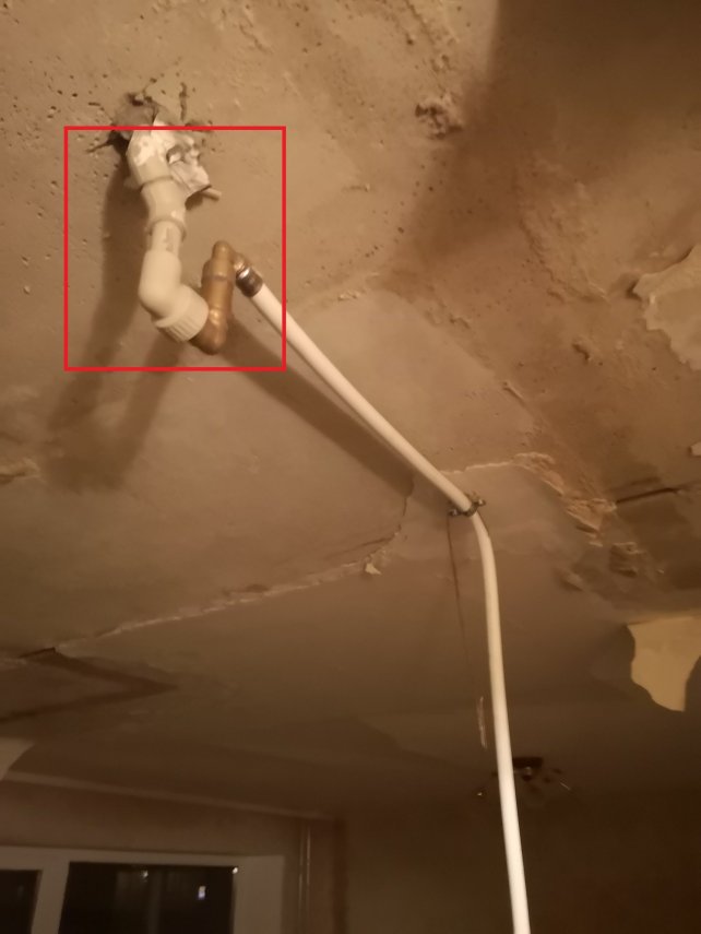

Как скрыть колено идущее к змеевику?
Добрый день. Могли бы посоветовать как на потолке скрыть обозначенные колена? Вызывал двух сантехников сказали по-другому никак не сделать. Колена выпирают на 20см от самого потолка, покрывать весь потолок гипсокартоном на 20см не хочется, теряю большую высоту помещения..
Дом в хрущевке.
truba
Сделать по-другому, конечно же, можно. Только чтобы сделать это полностью как положено, надо использовать не побывавший в отводе кусок трубы в перекрытии, для чего немного подолбить плиту.
А полотенчик при такой прокладке труб работает? В верхней петле завоздушивание очень вероятно. Сантехникам - руки оторвать и в окошко выкинуть. Пригласить нормального сантехника, который все сделает как надо. Я пока проблемы сделать по человечески не увидел.
Нет гарантии, что потом не появится. Я бы даже сказал, что появится обязательно.
Если только это не стояк гвс.
В любом случае, я бы такое не оставлял. Сделано хреново. Такое зашивать в любом случае нельзя.
Могли бы.
Размолотить вокруг трубы из потолка, чтобы суметь присунуть паяльник. Если паяльник не присовывается, взять железяку с М6 в торце, прикрутить к ней "маму" от паяльника, которую через железяку нагреть горелкой. Температуру контролировать. "Папа" остаётся в паяльнике. Припаять на трубу уголок с резьбовым выходом или американкой. И дальше гнать от него.
Покуда даётся только одна попытка, тщательно и не спеша подготовиться, потренироваться "на кошках". Трубу перед пайкой тщательно очистить.
Задача плёвая. Меня в очередной раз эти твои сантехники взбесили.
Тут одна засада: если "мамой" давить вверх - труба туда вверх уехать может. Надо проверить как труба там сидит и если есть риск - одеть на трубу шайбу и закрепить хомутом. Для этого придётся надрезать вокруг в форме буквы # болгаркой с алмазным диском и серединку аккуратно выдолбить. Желательно не спеша зубилом, чтобы ненароком трубу не уделать.
Ну, а вести под потолком можно гофронержой. В Харькове она верняк уже появилась. Сейчас товарищи на меня накинутся, но ты их не слушай :)
Ещё раз взглянул на картинку и грязно ругался... "сказали по-другому никак не сделать." Такие ситуации с кочерыжками из стен кругом и рядом. Гофронержа - это наше всё! И фитинги для ей стоят столько же, сколько фитинги для обжимного металлопласта, который очень скоро протечёт тебе на голову.
Урроды, *** !
Вот как так настроение можно портить?
Вот разве что Дима бальзам на душу пролил:
Во-во! Дима бы упёрся пупком, рогом, чем угодно, но не оставил бы.

Не надо гофронержой :) полипропиленом и надо гнать. Нельзя резьбовые соединения наглухо закрывать.
Во-первых, кто тебе сказал, что полипропилен надо наглухо? С ним 10 раз подумать надо: знать t° теплоносителя, давление и по таблице ресурс глянуть. Наглухо - тогда вечную медяху или нержавейку. У гофронержи нет проблем. Там вечное нержавеющее стопорное кольцо зверски надёжно фиксирует гофру в фитинге, а на уплотнение дают гарантию 30 лет. Остаётся правильно собрать. Я тебе втираю, что гофронержа - самый надёжный вариант из бюджетных. Медь и гладкая нержа влетят в разы дороже.
@Pavel111, ну, что я говорил? У меня тут жестокая антигофронержовая оппозиция! :)
А вообще, если УЖЕ полипропилен, так и чёрт с ним - пусть будет. Токмо у паяльника от центра дырки до края может оказаться большое расстояние. Какой-нибудь покомпактней взять.
28 минут назад, Дмитрий 78 сказал(а):
езьбовые соединения прятать наглухо нельзя.
Да прав ты, прав! Дважды. А доступ к соединению можно грамотно оформить.
А гипсокартон это наглухо? Это же не замуровывать/замоноличивать. Случись что с ПП, так гипс всё равно срывать. А надёжность ПП поменьше будет гофронержи с её фитингами.
И последнее. Я несколько объектов знаю, где не за ГКЛ, а хорошо так замурован гаечный металлопласт. И один хозяин уже репу чешет.
Чуть не забыл - почему дважды. К тебе есть ПП с его надёжностью. И дальше от тебя тот же ПП. Посему никакого смысла нет вколачивать в телегу сверхпрочные титановые гвозди.
Люблю я гофронержу и всё тут. А сердцу не прикажешь :)
