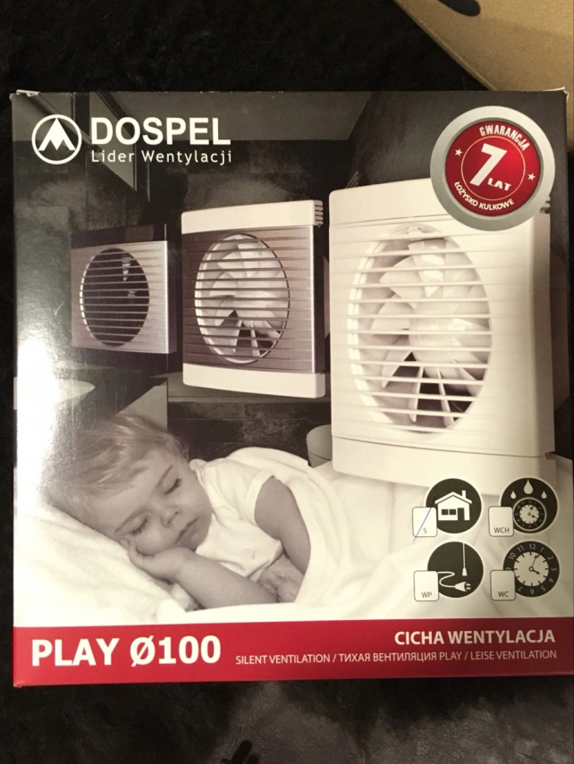

Поделюсь личным опытом.
За последние лет 15 ставил себе несколько подобных вытяжек, и из практики остановился на DOSPEL PLAY CLASSIC 125.
Чем хороша именно эта модель - тихий ход (35дБ).
Подшипники на шариках (не втулка), десять лопастей.
Качает 150 кубов.
Есть варианты с выключателем-"подергушкой" и регулируемым датчиком влажности и вроде ещё с таймером.
Под верхнюю крышку можно поставить сетку при необходимости.
Есть варианты цветовых исполнений.
Оказывается гарантия 7 лет (!) (у меня доживают до 3 при постоянной работе, но тоже не плохо, если сравнить скажем с Домовентом - его хватает максимум на год, уж не говоря про дребезжание).
Испанский Silent от Soler&Palau покруче будет, но цена не сопоставима (1:3).
Что инициировало пост - сдох прежний Dospel (работал суммарно года 4: через 3 года сильно забился пылью без ТО и погорел термопредохранитель, разобрал, из двух погоревших слепил один и он ещё год работал). Ранее были проблемы с покупкой (покупал в магазинах, но потом перестали возить), а тут стал искать и они оказывается есть в сетевых магазинах (Все инструменты, Озон и др), что порадовало. Цена порядка 1200р в простом варианте, чем воспользовался (причём взял по скидке с датчиком влажности, его демонтировал как в таком виде мне не нужный - вот думаю где теперь отдельный датчик применить :g:).

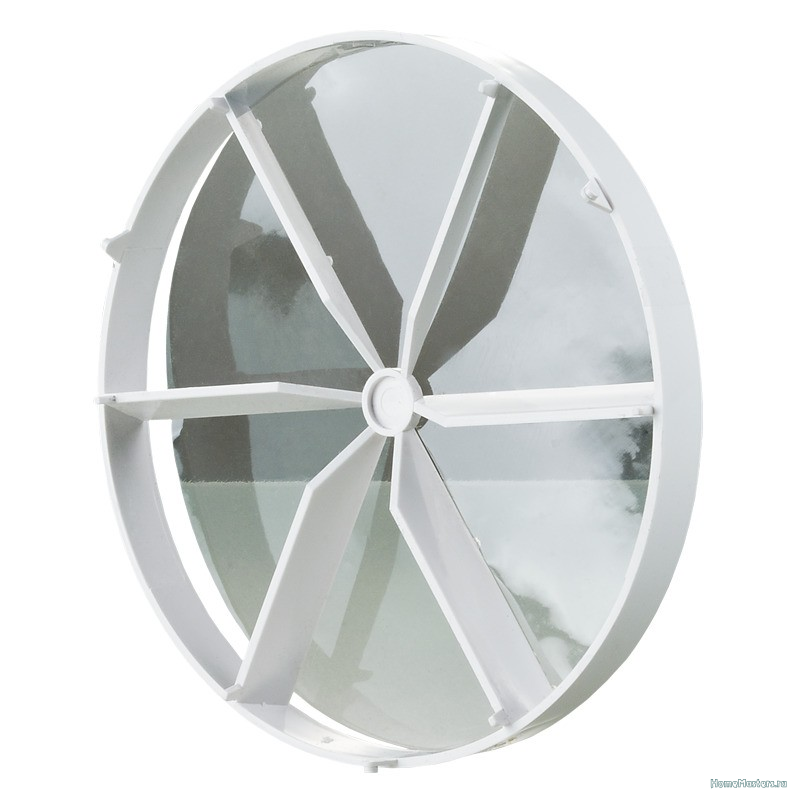

Ставлю его в запененную в вентканал 125-ую вент трубу (надо только выбрать позиционирующий пазик под выступ на корпусе), туда же добавляю лепестковый обратный клапан. izobrazhenie.png.7b5c8440df6ee61eab456d00af744a16.png
