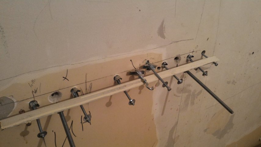

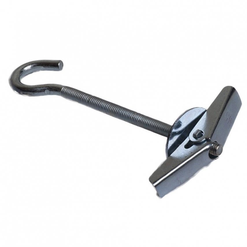

В общем на фото все в одном, момент монтажа, как переделать крючок на болт.
Но есть один момент, в фото рассчитано на вектор под вырвание из стены, у вас же шкаф будет давить вниз, больше на сдиг. А отверстие делается большое потому как должны лапки пролезти, а болт в итоге будет болтаться как в прорубе. Нужно лишь одень втулку, трубку, гильзу, можно готовую подобрать, можно самому из круглой деревяшки сделать, просверлив отверстие под болт

Вам нужно закрепить что то в пустотелой конструкции. Два слоя гкл и плитка, вы боитесь что все это упадёт если крепить на молли, на дриву, газобетонный или простой дюбель.
Я показал как закрепил в пустке за счёт такого анкера, где два лепестка разжимаются и держат как якорь.
Но есть проблема, отверстие для этого якоря больше чем болт который прижимает этот якорь. Для этого чтобы болт не болтался и не смещался вниз, на него нужно одеть втулку, равную по толщине самой стены, и равную диаметров отверстий которые вы сделали в стене и самого болта.
На фото видно как всё это выглядит, кроме втулок, их там нет, там главное не вырвать уголок, а вниз он не сместится. А у вас мебель, повесили ровно, а она вниз съехала на расстояние отверстия, несколько мм. до см.
Тубму точно ставьте дополнительной с опорой в пол.
Шкафчик и зеркало такой крепёж выдержит.
Столешка тут по обстоятельствам, я креплю уголок алюминевый и ложу столешка, тумба ровно под столешка, в итоге опора на уголок и на тумбу

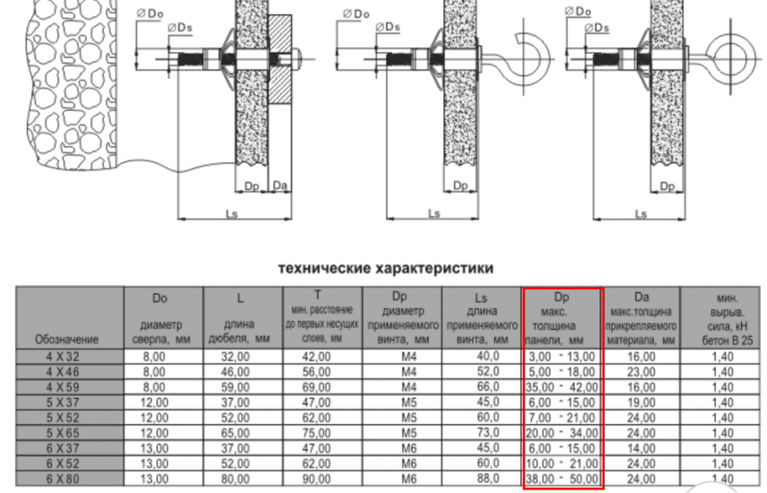

Дорогой товарищ! Я вопрос расшифровал с бОльшим трудом, нежели Сашин ответ :) Саша прав - ставить на "металлический дюбель для пустотелых конструкций" (официальное название). И по нему находятся "молли" гигантских размеров! И с картинками, и с характеристиками.
17 часов назад, Mususu сказал(а):
Самый верный способ для себя вижу - это молли на 3 мм и пропил под зубчики в плитке.
Ну вот, ты и сам всё знаешь :) И пропил верно видишь. Пазики в плитке легко режутся алмазным надфилем. Дюбель идеально за них цепляется. Если место крепления закрыто большой деталью, так можно пропилить дремельным алмазиком маленького диаметра. Есть ещё пилки для лобзиков с карбидным зерном. Довольно бестолковые (или мне не повезло - говно попалось), но для короткого пазика в самый раз.
Если есть сомнения в основании, ставим не по одному, а по 2 рядом. На него пластину и уже на неё груз вешаем. А тумбу "парящей" Саша прав - только с опорой. Можно 2 ножки оставить и прижать одним дюбелем внизу, чтобы наверняка никем не отодвинулась.
