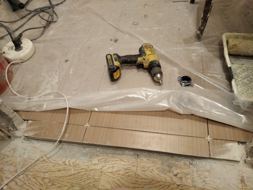

Здравствуйте. Нужен совет.
В санузле положили плитку, в коридоре планируем ламинат. Плиточник положил плитку в дверном проёме. Как теперь стыковать плитку с ламинатом? Обязательно ли плитку из проема удалять и выкладывать более узкую полоску чтобы стык оказался под дверью?
IMG_20210217_174601
У видимой части порожка ширина от 10мм. В сложных случаях можно без стартового профиля обойтись и огранчиться только т-образным порожком, посадив его на мс-полимер
Центр порога должен быть под дверью, порог что указан выше для стыковки двух плиток, инженерной доски но не для ламината( у него достаточно большое линейное расширение) судя по фото верхняя "тешка" по 4 мм на сторону, что не гарантирует "выхода ламината из под него". Что пишу- сегодня привезли мне такой стык. хотя я заказывал квик степ.
