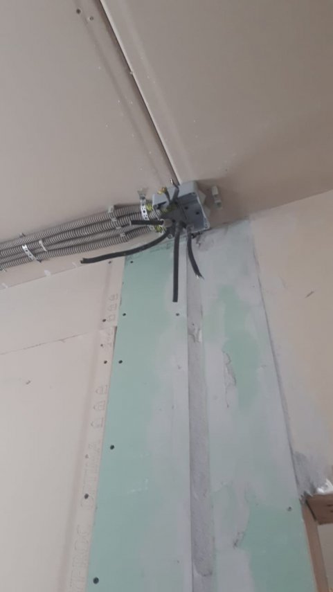

Друзья, подскажите, мастер зафигачил некоторые стыки гипса а также замазал штробы с проводами гипсовой штукаруткой ротбанд.
Широкий слой и глубокий. Но сделал не ровный а с утоплением. Не отвалится ли вообще это? Ведь под гипсом ДСП. И широкие места получились. Вот на фото видно.
