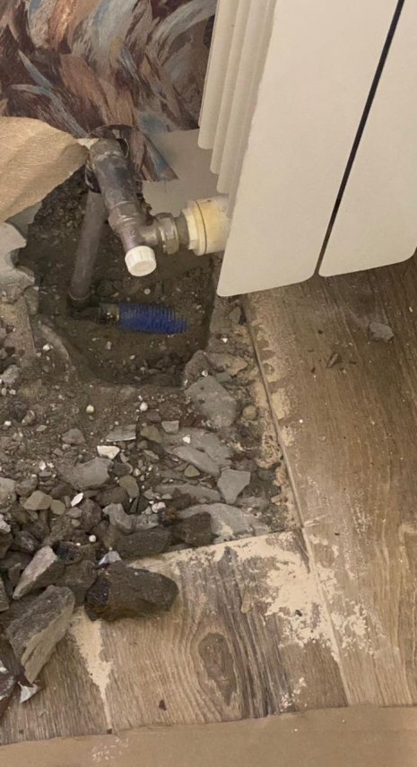

Здравствуйте! Попал в глупую ситуацию, пробил сантех трубу, пришлось демонтировать одну плитку. Клиенту нужно исправить, вырезать и преклеить новую. Подскажите последовательность работ? В плитке ничего не понимаю. Какой инструмент нужен. Фото прилагаю.

Болгарка с алмазным диском, или плиткорез. Возможно алмазная коронка, пойдет и китайская. Но может коронка и не понадобится, по фото не очень понятно.
Все почистить от грязи пыли
Смочить поверхность кисточкой, и заложить углубление раствором м150, ровно с цементный полом
Дать подохнуть неделю, вырезать плитку и уложить на клей, за тереть швы затиркой
С таким же успехом можно вместо цпс использовать ремсостав, или клей плитонит Вб и не ждать неделю, а сделать за час.
Можно прямо на раствор придавить плитку, всё можно
