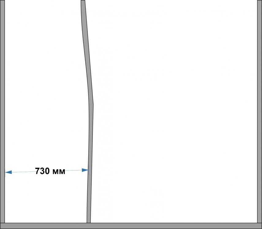

Есть сантехкабина в панельном доме (1971 года). Материал кабины армированный бетон (не гипсолит 100%).
Сносить кабину нет возможности. Буду ровнять стены под плитку. Стены по периметру вполне ровные и слой штукатурки будет минимальным.
Но есть проблемный участок - это перегородка между туалетом и ванной (толщина 55мм).
Перегородка не только завалена но еще и винтом. Если ровнять штукатуркой, то местами слой достигнет 6 см.
С учетом того, что туалет и так узкий (73 см шириной)....после штукатурки получится не туалет а камера пыток.
Прихожу к мысли снести перегородку и построить новую. Чтоб не рухнул потолок...сделать временные подпорки.
Нужен совет по материалам для новой перегородки. Из чего ее сделать?

Можете удалить ее безбоязненно. Ничего не провиснет. Из гипрока компактней получится, и полости для коммуникаций внутри перегородки будут присутствовать. Да и звукоизоляция получше будет, чем у газосиликата.
