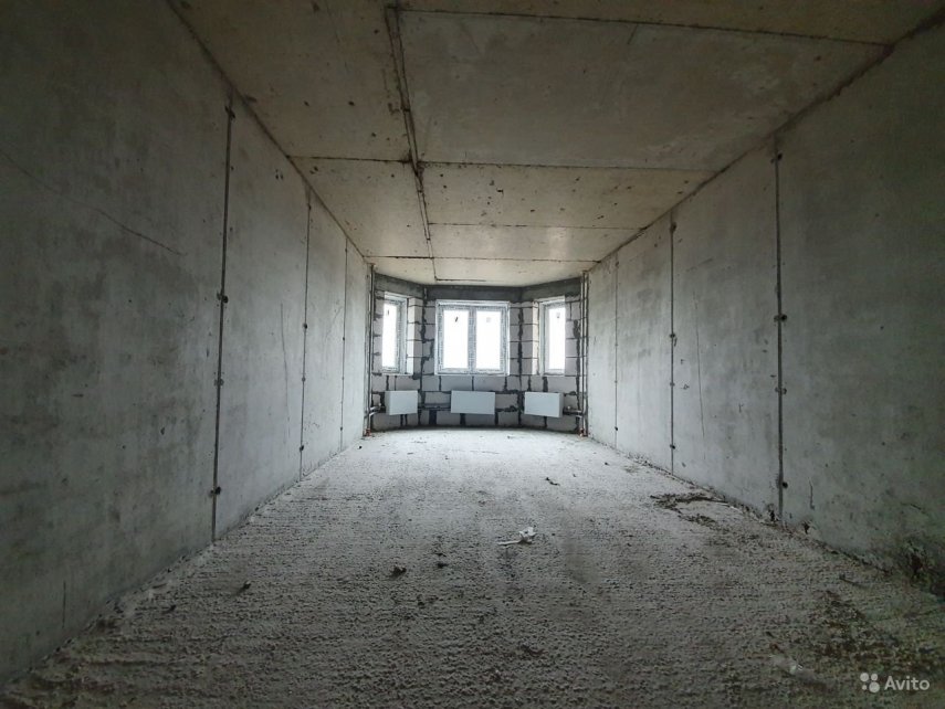

Помогите определиться с необходимостью стяжки
Стяжки от застройщика в нашем доме такие:

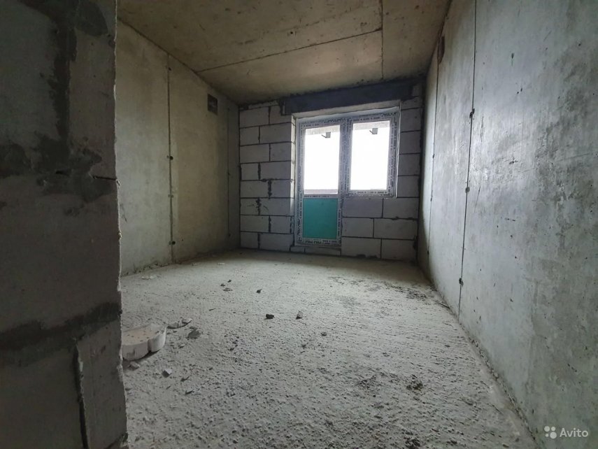

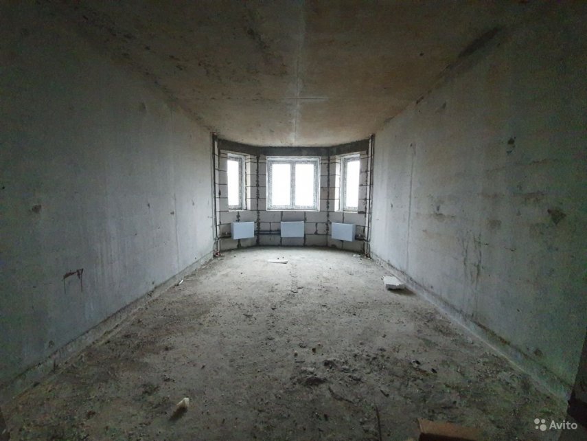

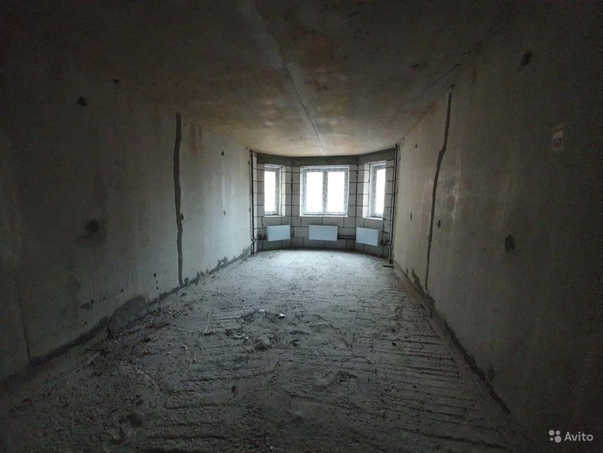

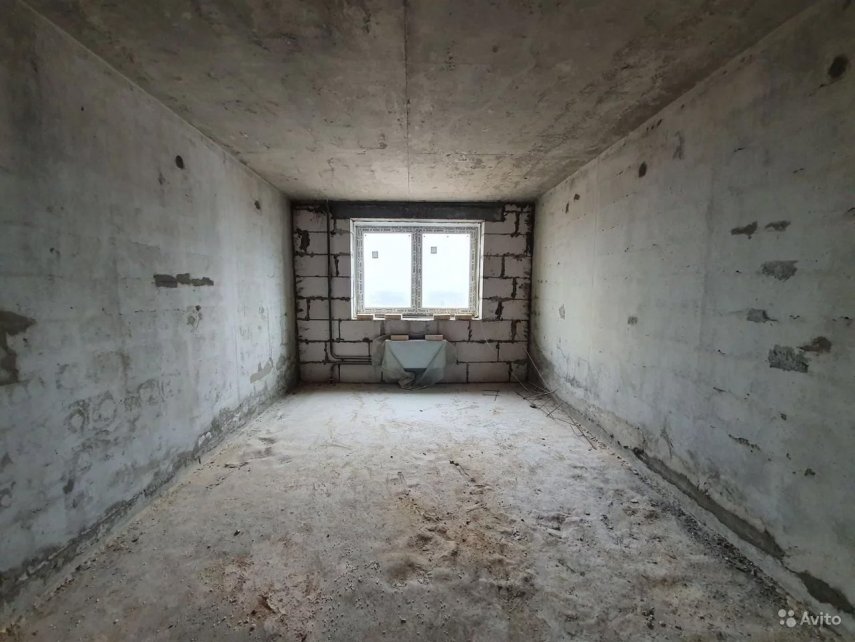

Если допустить, что такая стяжка крепко держится на плите и не бухтит, и у неё нет больших перепадов, так ли необходимо делать поверх неё именно стяжку 5 см из пескобетона? Очень не хочется класть на плиту дополнительные 3-4 тонны веса, да и потолок занижать тоже... Может быть, можно будет обойтись наливным полом? Можно ли в принципе лить наливные полы на поверхность такого качества, как на фото? И я почему еще спрашиваю про наливной пол - есть сомнения, что после стяжки не понадобиться-таки всё равно сделать выравнивающий слой именно наливным полом... а тогда какой смысл в промежуточной стяжке?
P.S. Фотки разные, т.к. ключей еще нет, это просто фото из разных квартир в нашем доме, и какой "рельеф" стяжки именно у меня, я пока не знаю. :noddle:А когда буду на месте – скорее всего, не будет возможности выложить внятное фото на форум.

На стяжку не особо похоже, больше похоже на плиту перекрытия. Если это все же стяжка, то демпферную ленту по стене приклеить и ровнителем залить.
Да, это стяжка. :rap:

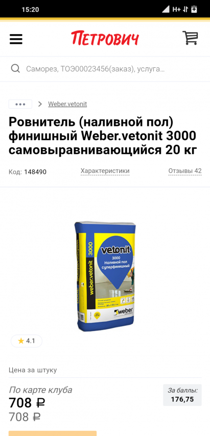

А "ровнитель" - это что?
16 часов назад, Дмитрий 78 сказал(а):
Vetonit 3000 - the best
Это наливной пол? Слышала про такой, но он, судя по всему, уже не производится именно под таким названием. Даже марка теперь называется не Vetonit, а Weber Vetonit. На сайте леруа из наливных полов Ветонита нашла только такие:

3 часа назад, Дмитрий 78 сказал(а):
Ветонит 3000 есть.
У него в характеристиках написано, что толщина слоя должна быть до 5 мм. Я очень сомневаюсь, что перепады на стяжках с фотографий уложатся в эти 5 мм.
8 минут назад, Дмитрий 78 сказал(а):
Врут
А воды сколько льёте? Тоже не так, как в инструкции (5,5 л на мешок)? Я смотрела на Ютубе ролики про наливные полы, в том числе несколько от производителей, и под такими роликами много комментариев, что воды надо лить больше, чем по инструкции.
