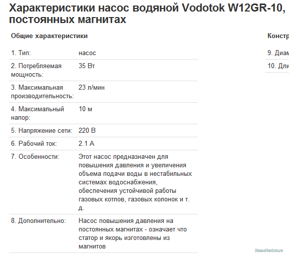

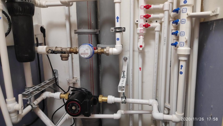

@zolla вот вариант. Насосы на этом принципе работают довольно тихо.
nasos1.PNG.efe1090d367a99267fd86dfb06b51330.PNGnasos_2.PNG.4d7335206922c98931cefdb6b82cd404.PNG
Если + 1 атмосфера устроит. А можно поставить два гуськом. В сумме 7000. Не так дорого на фоне готовых других образцов.
Под принципом вы имеете в виду "на постоянных магнитах"?
Их ещё называют "с мокрым ротором". Эти насосы имеют 2 достоинства: бешеный ресурс при правильной эксплуатации и бесшумность. Так же есть 2 недостатка: не очень высокое давление и резкое его падение при отсутствии протока. То есть, насос должен качать, а не "перемалывать" турбинкой воду. У них встроенный выключатель: нет потока - насос молчит. Как появился поток, так сразу вперёд и с песней.
18 часов назад, zolla сказал(а):
А если например не гуськом, а один в санузле, второй на кухне? Или оба должны быть до котла?
Плохое решение, поскольку производительность их и так приличная, а при увеличении расхода давление падает. То есть, максимальное давление при оптимальном (не нулевом) протоке.
