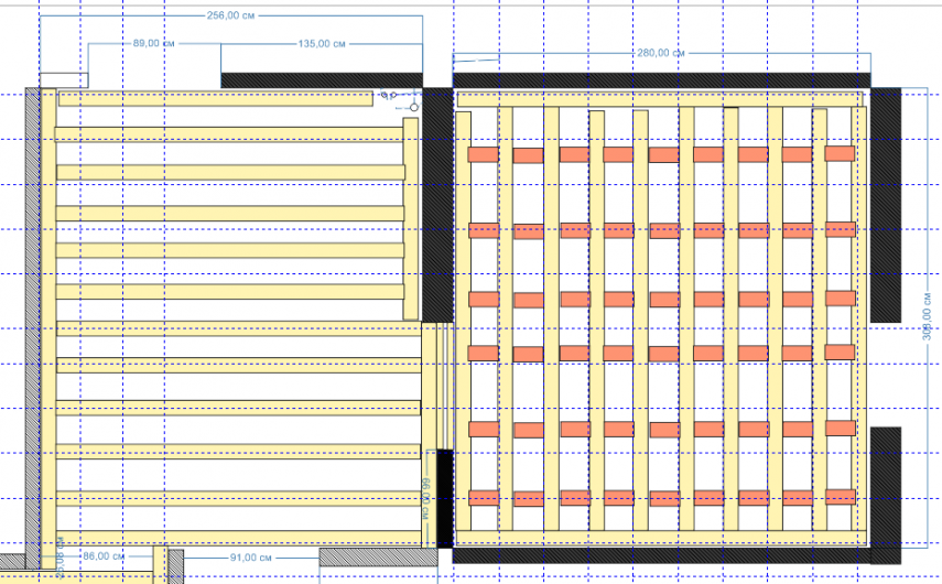

Делаю пол на лагах в своей квартире в панельном доме.
Есть два смежных помещения (кухня и прихожая), размер помещений одинаковый - 305 см * 280 см.
Лаги шириной 90 см лежат на расстоянии 30 см друг от друга, между лагами промежутки 20 см.
Настил планирую двухслойный 16 мм + 12 мм (фанера или ЦСП, пока еще не решил).
Вот схема помещений:
Если нужно - можно наделать перемычек между лагами - это не проблема.
Перемычки нарисованы красным цветом в помещении справа. В помещении слева перемычек пока нету.
Листы настила продаются размером 320 см * 120 см.
В принципе хотелось бы "покрыть" один слой всего помещения тремя длинными листами, а потом второй слой также тремя листами поперек.
Однако, я сомневаюсь, что получится по подъезду занести в квартиру листы такого большого размера.
Хотя очень хотелось бы сделать именно так.
Придется листы настила "кроить" на более мелкие части-кусочки
А если резать большие листы на части, то какого лучше размера делать эти кусочки?
Есть какие-нибудь "правила" (нормы, гост-ы) по устройству настила?
Посоветуйте пожалуйста.

Для себя бы нарезал был листы указанного размера пополам или чуть меньше (надо посчитать, чтобы все стыки, и верхнего, и нижнего слоев попадали на лаги и перемычки). Таки листы и ворочать реально, и на лифте можно поднять (сужу по себе, у меня лифт только человеческий, грузового нет, так что для меня это было актуально).
То есть примерно получится 160 см * 120 см. Правильно?
Не обязательно листы под перемычки подгонять. Можно наоборот - перемычки поставить там где будут края листов.
Главное - все рассчитать. Там ведь первый и второй слой должны быть с разбежкой швов получиться.
Есть какие-нибудь правила как лучше эту разбежку делать?
Листы какого максимального размера реально по лестнице в подъезде занести?

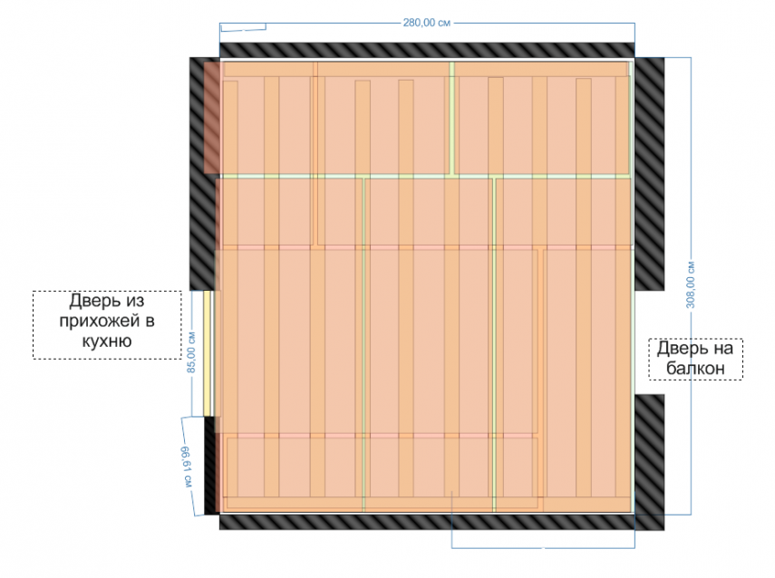

В общем, есть два варианта:
а) порезать листы 3200 * 1250 ровно пополам - то есть получим куски 1600 * 1250
б) обрезать листы, чтобы получилось 2000 * 1250.
Какой вы считаете более предпочтительным?

С меньшим вам легче будет управлятся, а вообще смотрим как выгодно раскрой делать
Откуда лучше начинать укладку?
Прочитал, что есть два варианта: надо начинать или от ближнего правого угла (если смотреть от входной двери в помещение), или от дальнего левого угла.
У вас с откуда то начиналась вся разметка и шаг по лагам, с того угла и начинайте
Если есть возможность то от дверей, по настилу легче ходить и носить
