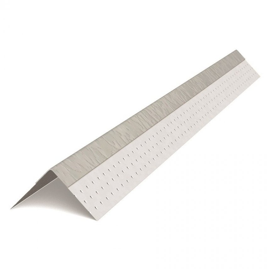

сегодня ходил по магазинам, везде только такие уголки перфорированые, мне такое не подходит. Что не бывает обычного уголка буквой остроугольного без места под штукатурку? и закругленного угла?

Вам не нравиться скруглённый уголок? Мне тоже. Работаем на металлобумажный.
Он почти не даёт слоя (менее 1мм) не искривляя плоскость и образовывает чёткий не скруглённый угол. Из недостатков: Бывает только пачкой 30м, стоит под две тыщи, работать с ним сложнее. Особенно с непривычки.

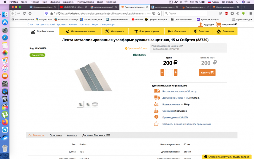

Вот, 15 метров есть Snimok_ekrana_2021-04-07_v_0_26_31.thumb.png.f803caf4df149bb3855362eea09ae7ff.png

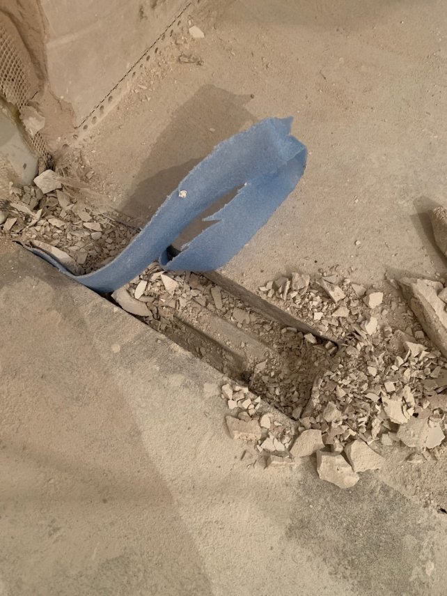

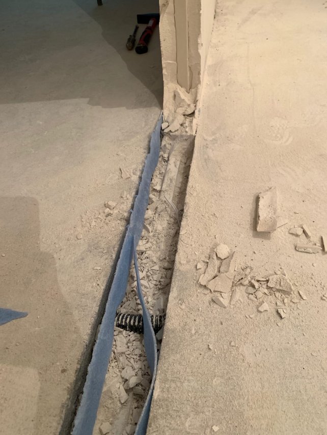

так у меня возникла новая проблема. в полу имеются борозды от старой перегородки, около 5ти и более см глубиной. времени заполнять их цпс или другими смесями нет, они очень долго сохнут, а нужно чтобы сегодня намазал, и завтра залил. за ночь чтобы высохло. хотел перлфиксом закидать, но у него сжатие 3 МПА и он тоже неделю сохнет.. так вот думаю может просто их залить вместе с полом? на коробке написано перепады от 3 до 100ммм, но это наверное плавные перепады , перекосы, а не ямы под 90 грудусов? усядет это место и будет ямка? или можно залить? IcJ4XM4XcF8.thumb.jpg.d3089261320b4dfb8a382b745dba6e9d.jpgxnuaGKky88k.thumb.jpg.209672afca42eed45caf02e9f431da3f.jpg
Если есть чистые камни то можно засыпать и залить наливайкой.
Если не жалко наливайку то можно и так залить
и тот и другое способ по сектретной причины не могу применить)
как насчет ремонтной смеси по бетону, (уже куплена, дешевая супер пупер АКСТОН=) максиммум 4 см. можно несколько слоев. у меня там 4-5см вроде. производитель от города зависит, есть и бергауф есть и крепс если память не изсеняет, есть и юнис. не суть) она вобщем на цементной основе, полную прочность в 15мпа набирает через 28 дней. черед 1 день набирает тоже какую то нехилую прочность. схватывается через 10 мин. написано шкурить можно через 24 часа. НЕ НАПИСАНО КОГДА мОЖНО ДАЛЬНЕШУЮ ОТДЕЛКУ ПРОИХВОДИТЬ. так когда можно наливать поверх нее пол? по горячей линии девушка нихрена не знает. прочитала мне упаковку еще раз и больше сказал ничего не может ответить и узнать тоже негде. неделю ждать как пескобетон не буду же. отремонтирую дыру этой сместь, и если залью наливайку 5 мм пол через 24 или 48 часов, будет плохо? отзывы о ней так то хорошие думаю. что думаете?

Через 3 суток можете налить цементный наливной пол, там где заделывали смесью, сохнуть правда будет в этих местах дольше
