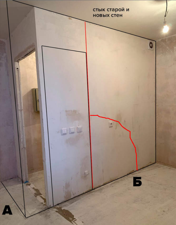

ну не знаю, там трещина идет по середине стена на 80-100см высотой примерно, на метр в сторону и потом вниз. этот кусок отколотый гуляет, но трещина больше чем наполовину такая что я не загоню туда никакого раствора, тонкая полоска, с обеих сторон. сначала еще может немного, мб на см глубь получится. к этой стене будет крепиться дверная коробка, не вызывает доверия вся этак конструкция с дверью =(

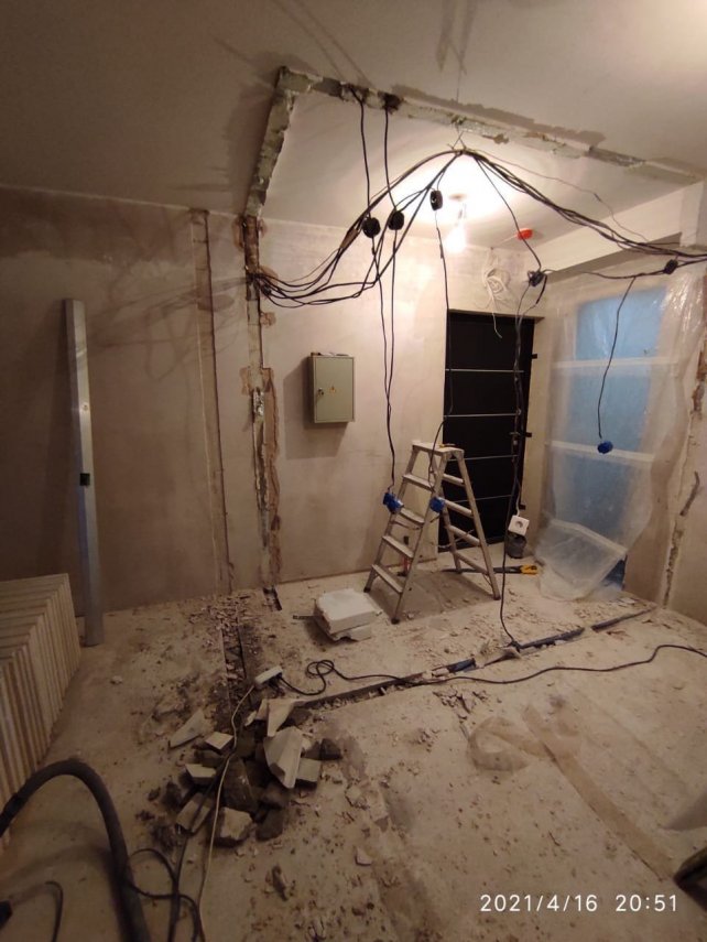

схематично трещина идет так от края резки, внизу будето не закреплена и ходит туда-сюда

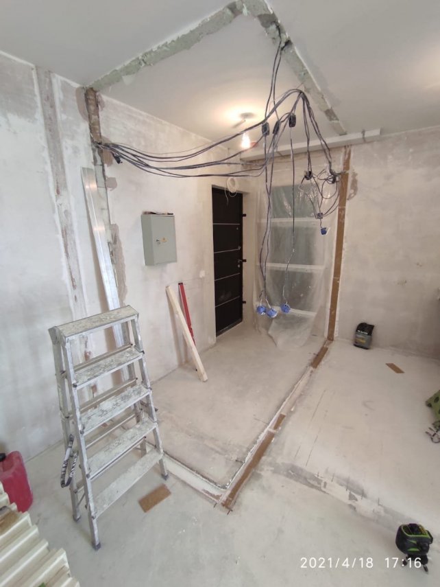

короче сегодня с утра позвонил застройщику, терроризировал по вопросу как построен пол - ответ такой, два слоя, первый перекрытие (плита), потом полиэтилен, и потом верхний слой стяжки который я вижу. похоже этот гребень в полу это действительно раствор принявший форму блока. так и как теперь мне строить перегородки? правильно, особенно новую на старом месте (в нише от старой) и чтобы она продолжилась там где ее раньше не было? (это типо резать стяжку или заливать нишу, верно? )

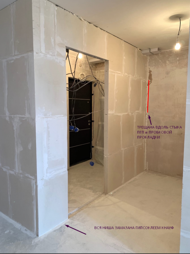

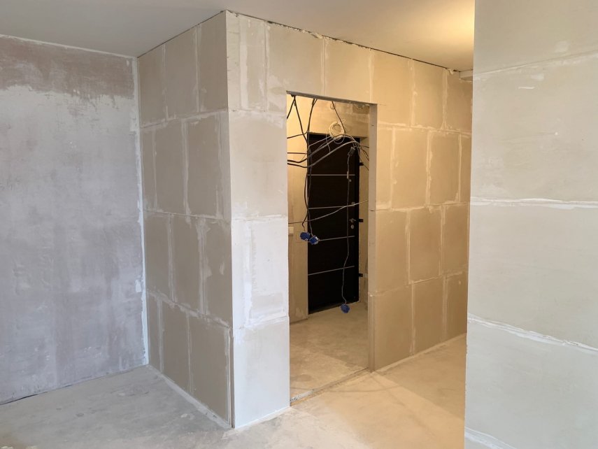

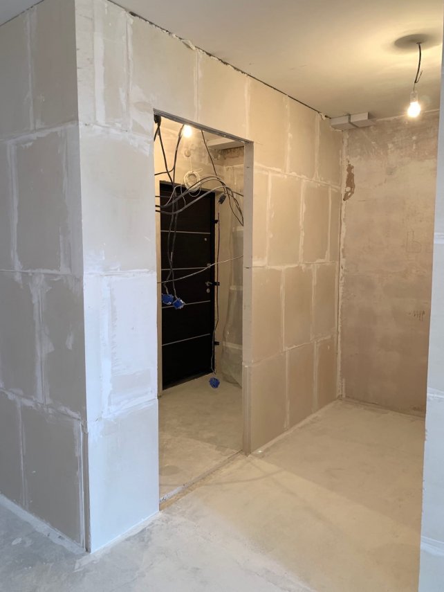

Привет! Ну вот, так получилось, что нашелся человек который обещал построить мне все по технологии, даже разрезав стяжку и поставив перегородку на плиту. впринципе так и получилось, но все же есть несколько вопросов которые меня беспокоят как чайника, т.к я читал как в телории, но не знаю как на практике.Прошу у вас откомментировать. на фото вы видите место установки старой перегородки (по потолку), и вырез в стяжке под новую.
1) швы между перегородкой и стяжкой внизу наглухо заделаны гипсовым клеем. (то место где по идее лежит демпферная лента, на старой перегородке лежала, на этой соответственно ее нет). Это очень плохо? может ли от хлждений треснуть прегородка ? или это все фигня и ничего не бывает?
2) проем строитель все же построил не так как я ему нарисовал, а по своему, поэтому одна плити типо висит в воздухе просто, и от этого мне как-то некомфортно. это нормально и все чики-пуки? на арматуре этот блок нормально не лежит, точнее не лежит вовсе.45.png.811b06a819cdff86cfd9a0428f711660.png
3) на отмеченном месте плита будто отошла от пробковой прокладки, трещина вдоль стыка прокладка-плита, у стены. это критично? 455.thumb.png.c14c02aee9efd945a14cf27d7aa02885.png
4) использовал пробковую прокладку. когда стукаю по стене слева от проема, все довольно спокойно. когда стукаю по стене справа от проема, очень долго волнами идет резонирующий звук. неприятно. че это?
5) как он сказал плита была неровная и он положил хороши слой кнауф перлфикса под прокладку для выравнивания, это нормально?
как в целом построено, можно двигаться дальше? швы у стяжки больше беспокоят, типо стяжка пошевелится немного на 2 мм надавит и все треснет.
