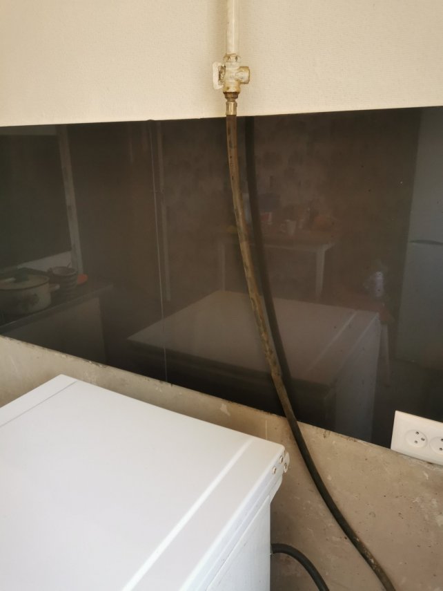

Подключение газового шланга прямо за варочной панелью.
Можно ли провести газовый шланг сразу за варочной панелью? Или есть опасность нагрева шланга от комфорки? И если есть, то каким образом лучше протянуть газовый шланг? Газовая варочная панель будет расположена практически на месте плиты из фото. Искал в инете ответ, но так и не нашёл, может тут кто подскажет.

Прикройте его съёмным коробом из ГКЛ с плиткой, или металла. Сейчас у вас шланг крышкой от тепла прикрывается.
24 минуты назад, KGB сказал(а):
Панелью? У вас же плита газовая обыкновенная
Чуть внимательнее вопрос если прочитать, то все станет понятней по поводу газовой плиты
@Дмитрий 78 я вот тоже думал об этом, но если просто оставить как есть, без короба, опасно все же или нет. И газовая служба как вообще отнесется к тому, что шланг сразу за панелью будет. Вроде слышал, что можно и так, так как расстояние от комфорки достаточное, т, е, прямого нагрева шланг от огня не будет.
Очень близко шланг, опять же для эстетики коробок съёмный, который не закрыт по торцам, а то газовики очень нервно относятся к закрытым шлангам
7 минут назад, Дмитрий 78 сказал(а):
А вообще, лучше перенести. Это не так дорого стоит.
Ну что бы переносить, надо варить трубу газовую и как то выводить в угол, но минус в том, что труба будет через навесные шкафы идти, тоже такое решение. Думаю просто прямо как есть так и пустить, все равно задним комфорками редко буду пользоваться, и они мало мощные
В последний раз такое стоило 15т и то мимо кассы, это я про любой перенос
Прошлым детом это и через кассу также стоило. И два года назад тоже самое было. Они похоже других чисел не знают :)
Как минимум сильфонную подводку поставить. И лучше в сторону отвести. А уж как декорировать Вам решать, я бы в 32 трубе в стену замуровал за фартуком.
