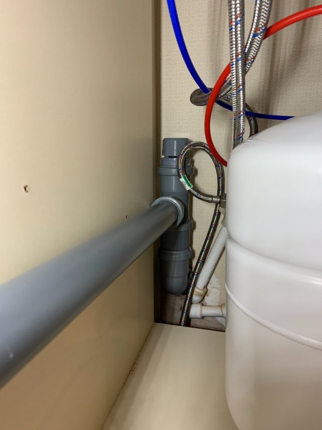

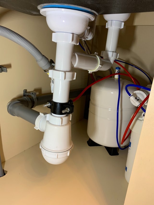

Добрый день. Поставил фильтр с обратным осмосом, заменил старую гофру на трубу до слива. Сейчас, когда фильтр сливает воду в дренаж, постоянно квакает из раковины, противный звук. Когда стояла гофра с другим фильтром, то кваканье было, когда ппм сливала, но там буквально 10 сек, не мешало.
Во время кваканья, когда включаешь воду в ванне, перестает.
Подскажите варианты решения. Спасибо.
видео и фото приложил

Вижу две возможные причины - слив дренажа находится ДО сифона, и сливаясь, не отфильтрованная вода булькает в пустой трубе. Или возможен другой вариант - не знаю какая конструкция сифона, но колба опущена слишком низко, гидрозатвора совсем нет или он очень маленький.
гидрозатвор от положения трубы не зависит.
Как правило да, там своя труба есть. Даже бывает слишком длинная, почти упирается в гайку отстойника. Но! Всё зависит от производителя. Мне доводилось видеть сифоны у которых внутренняя труба выполняла функцию направляющей для впускной трубы и по длине была выше чем выпускное отверстие. Гидрозатвор осуществлялся именно впускной трубой. Я специально написал

Вот видео посмотри, здесь разница по высоте минимальная. На 3 минуте видно.
У меня появились три идеи, может ли какая-то быть решающей?
Важный момент, когда не было фильтра (совет с дренажем до сифона) и когда была гофра вместо трубы (совет по низко опущенной трубе) (на тот момент был поднят высоко) точно такое же бульканье было непродолжительное время, когда сливалась посудомойка, те эти варианты можно исключить, вряд ли помогут.
Сейчас, когда сливается дренаж тоже не всегда бюлькает, а временами, например первые 5 минут может не булькать, затем 2 мин булькает и затем снова не булькает и так чередует. Если открываю воду в ванне или смываю унитаз - бульканья нет вовсе (тоже может о чем то говорит)
ну в общем 3 придуманных варианта:
1) Поставить трубный сифон
2) увеличить угол сливной трубы
3) вставить дренажную трубку до упора, чтобы сливалось по стенке (хотя этот вариант мне кажется не поможет исходя из того, что раз булькало из-за слива ПММ, то дело совсем не в фильтре и не трубе (гофре), а как раз либо в сифоне, либо в малом угле наклона сливной трубы

То есть вся вода, включая грязную которая стекает из мойки, льется по трубке дренажа? Думаю решения нормального нет для этого. Подумываю по поводу сухого сифона ниже по трассе и переноса дренажа перед ним. С пмм проще: глушите отвод до сифона, ставите тройник на длинной части трубы, в пустой вывод тройника переходник под 25 и в него пмм. С учетом гидрозатвора на пмм в низком месте шланга всё будет ок. А вот в тонкой дренажной трубке вряд ли будет гидрозатвор.
