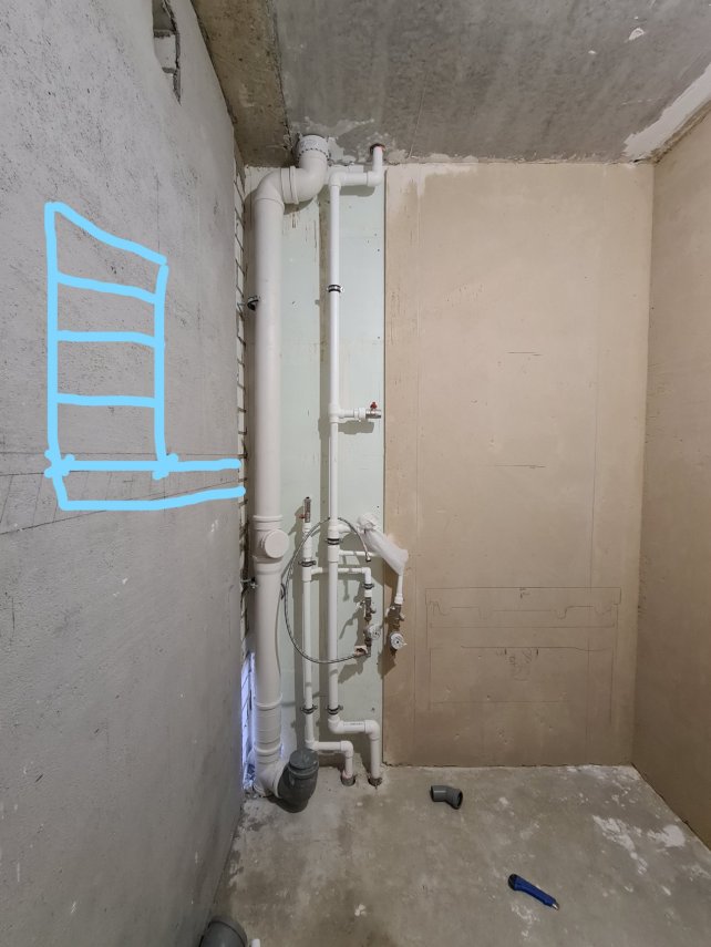

Новостройка последний этаж, стояки из полипропилена диаметр 40
Нужно перенести на соседнюю стену полотенцесушитель ( лесенка ) как это сделать правильно.
От застройщика на стояке стоит заужение на 32 трубу и 2 крана для полотенцесушителя.
Диаметр полотенцесушителя 25.

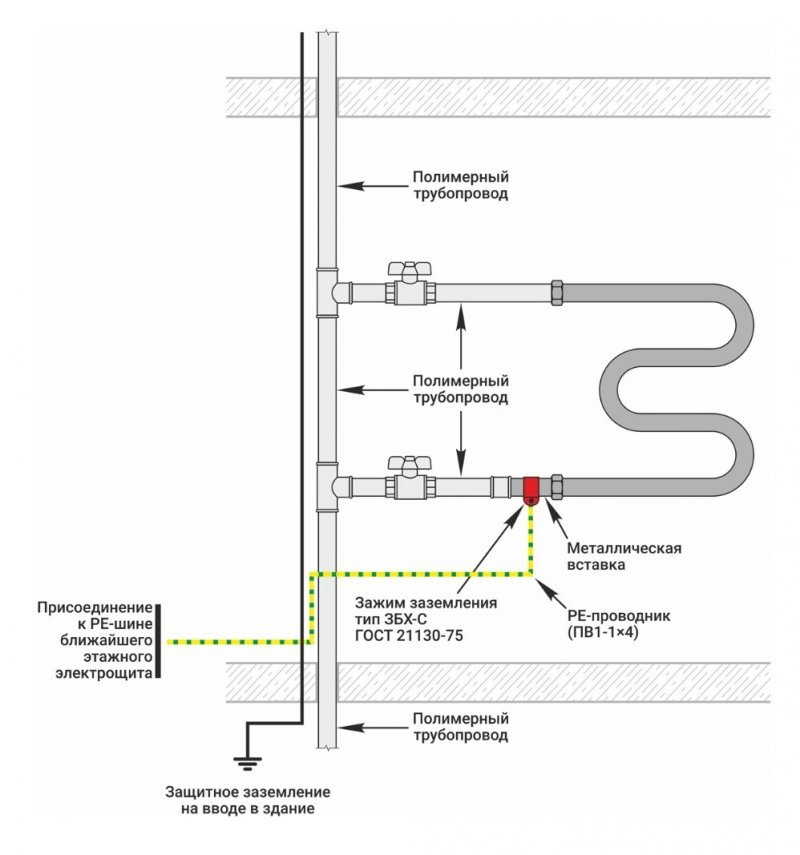

Мне хочется понять как это делать правильно и как делают специалисты с опытом. Я ни разу не встречал заземленного полотенце сушителя получается, что все делают не правильно ?
Если есть фото или видео как подключить провод к муфте полипропилен.
В любом случае пока что это вторичный вопрос. На первый вопрос по перепайке и подключении еще не получил ответ.

Вы применяете это подключение в своей работе? И как часто, просто некоторые говорят, что наоборот не нужно этого делать
Применяют электрики, а у меня другие, сантехнические задачи.
7 часов назад, bagayama сказал(а):
А такой вариант?
Не катит, как сказал автор, у его ПС только нижнее подключение.

Не думаю что электрики будут накручивать под резьбу вместе с гайкой провод для пс. Т.к места для муфты с хомутом там нет для провода вариант от производителя накручивать на резьбу и прижимать гайкой.
Как мне поступить , вызывать электрика с навыками сантехника получается?
