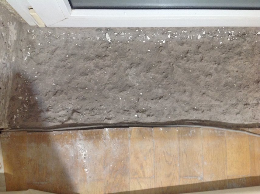

Сбил бетонный порожек, нужно выровнять поверхность
Сбил бетонный порожек на балкон со стороны комнаты, теперь основание все в рытвинах, есть ямки глубиной до 1,5 - 2 см
Хочу выровнять его и приклеить туда паркет (в комнате положен паркет прямо на стяжку)
Посоветуйте, как и чем выровнять эту бетонную стяжку под паркет?
Желательно такое, что можно купить в небольшом объеме, ибо там меньше, чем полметра квадратного
Видел, что ровняют плиточным клеем, но смущает то, что вроде им можно только тонким слоем, а там есть глубокие ямы

Ямки 2 см вообще не проблема для плиточного клея.

А какой плиточный клей взять, Церезит СМ11 подойдет?
Или нужно что-то посерьезней, типа СМ117?
Мне нужно в маленькой фасовке
Никто не в курсе, можно использовать Церезит СМ11?
Подскажите, кто знает!
Просто есть возможность этот плиточный купить не целый мешок
Остальные только по мешку 25 кг продают
В вашем случае нужна смесь для выравнивания, обладающая хорошей адгезией к основанию и допускающая нанесение тонким слоем. Практически любой цементный плиточный клей удовлетворяет этим условиям. Если клей заметную усадку даёт, можно вторым слоем протянуть. Наплывы и шероховатости, пока клей не набрал полную прочность, легко подчищаются шпателем или наждачкой.
Я подобные места гипсом заливаю.

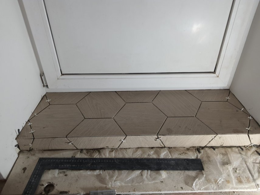

Я обычно балконные пороги плиткой выкладываю. Вам можно с рисунком под паркет.20200918_220627.thumb.jpg.43c1b0093790c4c69630d89068973b83.jpg
