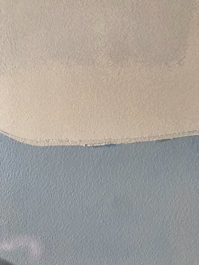

Добрый день, подскажите пожалуйста как можно исправить скол на окрашенной стене и следы канцелярского ножа - узкая полоса на фото это две линии от ножа. Стены окрашены под омбре краской дюлюкс даймонд
4D38C90A-96A3-4193-8D07-EF3523377E5E
Рез попробовать прижать, сомкнуть, или мелкой кисточкой залить такой же краской.
Скол очень аккуратно замазать шпаклевкой, и подкрасить
