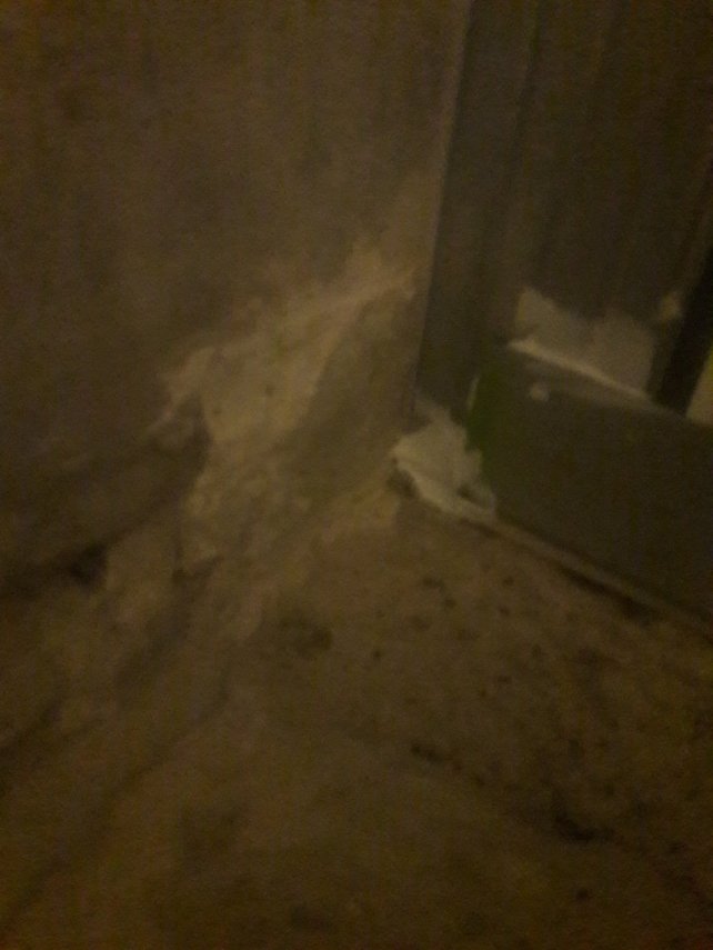

Прежде всего отвалил штукатурку.Которая кстати песочилась.Запенил крупные щели между капитальными стенами и пенобетоном.И расшил швы цементом м150.

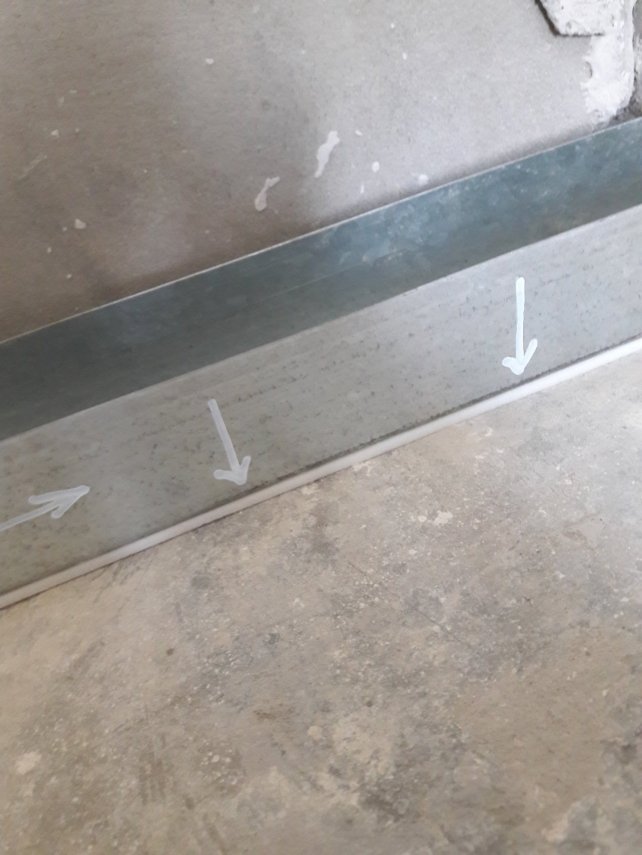

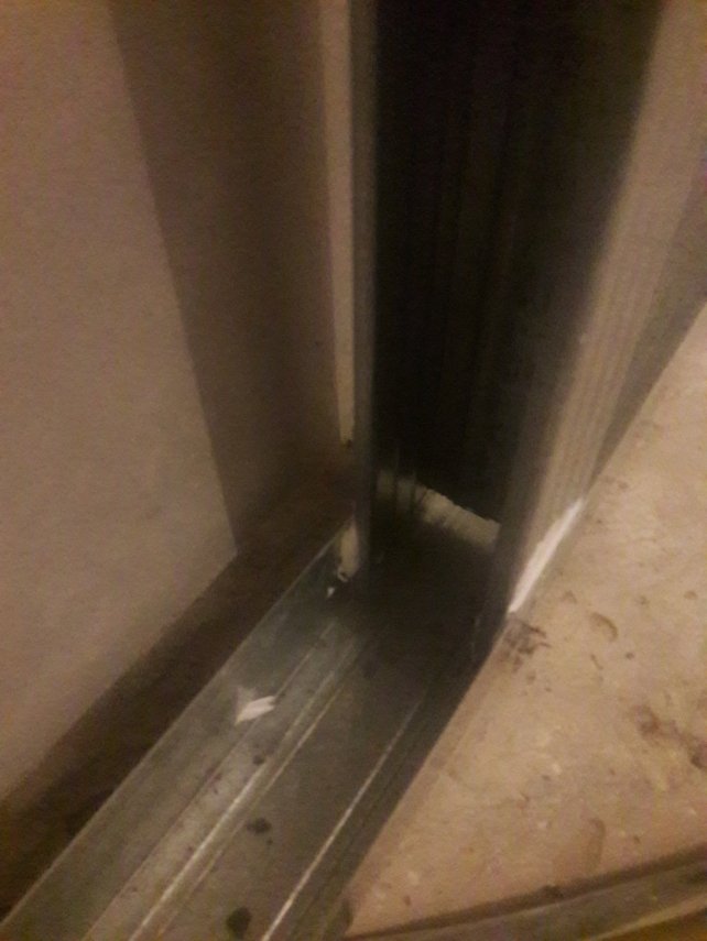

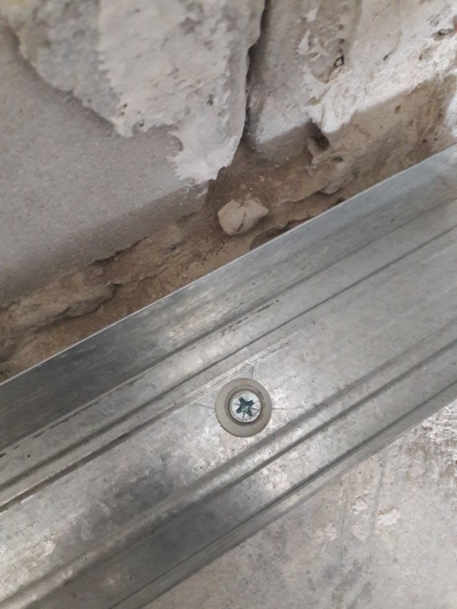

Между капитальными стенами и профилями проклеивал уплотнительной лентой 4мм вспененый полиэтилен.К стенам крепил на дюбель-гвоздь 8х80 по 4шт на профиль
Зазоры между стенами и торцами профилей оставлял и заклеивал герметиком

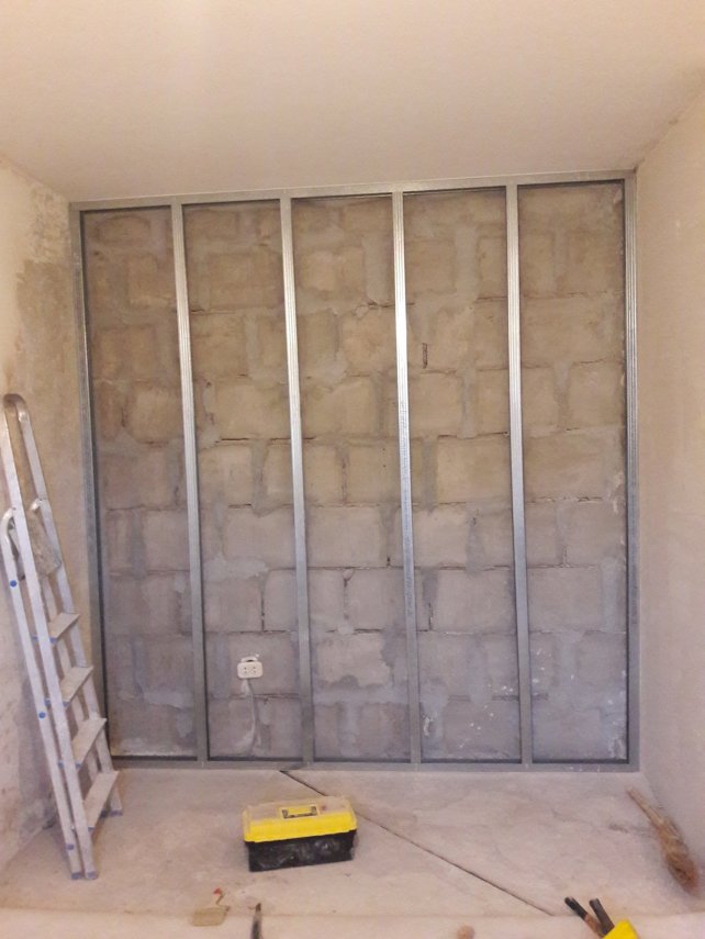

Скреплял профили заклепками по лицевой части.Разделил их так же герметиком и заднюю сторону профилей промазал герметиком.Чтоб не звенело.

шаг стоек 500мм.К стене из пеноблоков крепить профиля не стал.Вешать тяжелое не планирую.По плану поставлю туда детскую двухъярусную кровать.

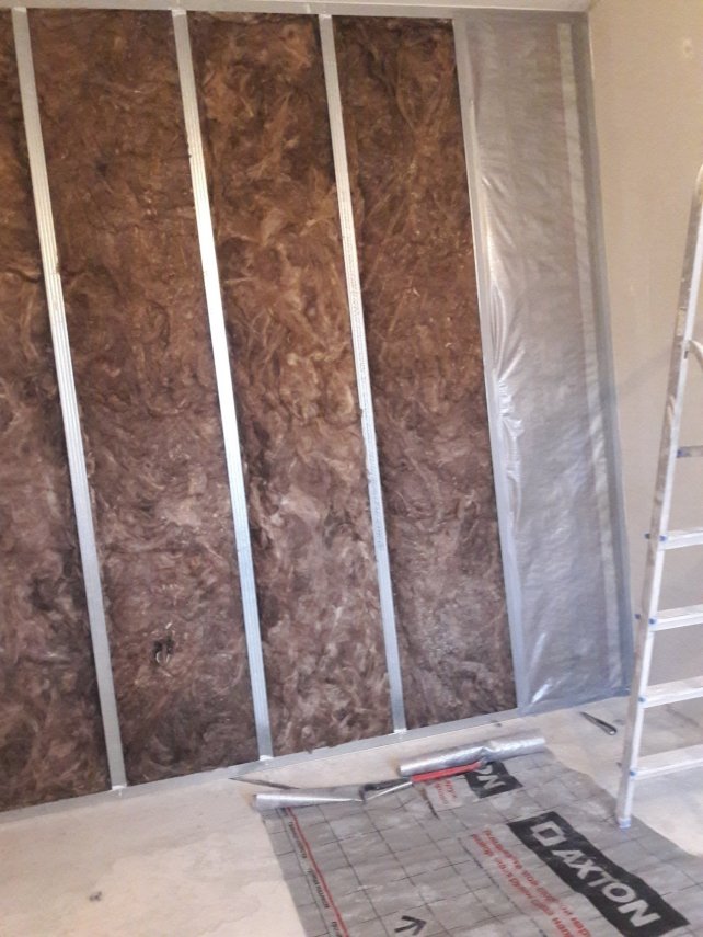

Между профилями натолкал минвату кнауф по полам и перекрытиям 50мм.Она мне удобнее оказалась.В рулоне 8 кв.м. Тогда как маты кнауф стена продаются пачкой 5кв.м. поверх ваты наклеил пленочную пароизоляцию.Она оставалась после ремонта балкона.Клеил армированным скотчем.

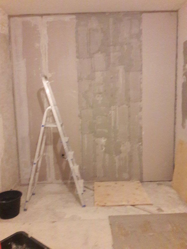

Поверх пленки на профилях наклеил ту же уплотнительную ленту 4мм.На нее стал вешать первый слой гипсача 12.5мм
20210624_204050
20210625_171908

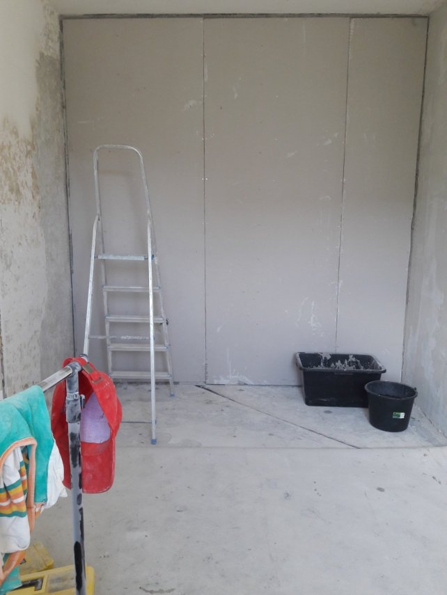

Зазоры между полом,потолком и капительными стенами оставил 10мм.Расшил фугеном швы и оставил сохнуть на 2 дня.

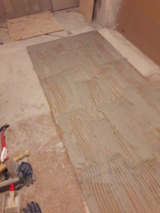

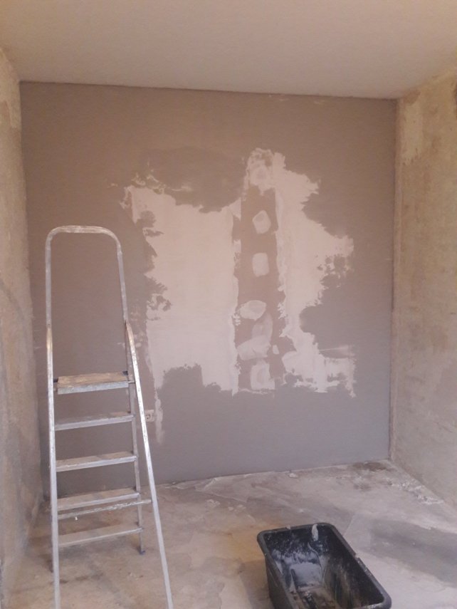

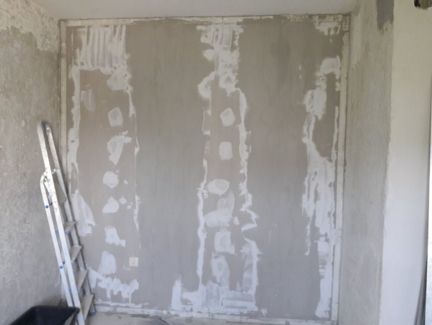

Поверх первого слоя после сушки размазал гребенкой тот же фуген и нанес его так же на лист второго слоя.Приклеил и привернул на саморезы с шагом 250мм.

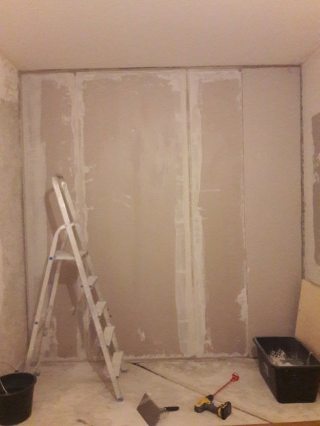

На этом пока остановился.Дам посохнуть дня 3.У меня еще другая работа есть по этой комнате.Критика приветствуется!

Предполагаю чтт после всех дел толщина гипсовой стенки будет около 4см и весом около 200 кг.

Я скорее поинтересуюсь, нежели покритикую: а зачем второй слой клеил на фуген, да ещё и гребёнку? В моем понимании она даёт слой клея, который хорош для жёстких материалов типа плитки, а гибкий гипсокартон, да ещё прикручиваемый по краям и в середине, неизбежно прижмется и продавится саморезами и былая плоскость станет синусоидой. ИМХО если уж и клеить, то на ПВА или другие жидкие сопли.
@Alice Tracy клеил по технологии приклеивания листов к различным поверхностям.Хотя вы правы,пва тут был бы гораздо уместнее.Ну уж отрывать не буду,поверх все равно буду растягивать шпаклевку по плоскости.Так чуть чуть подровняю,в ноль мне не надо :)
Пва контактный клей, требует ровной поверхности и прижима, для этого надо шпаклевать первый слой и сразу прокручивать лист с клеем.
Жиденький фюген на гребенку с прижимом простукиванием ровной палкой вполне себе вариант
@Sano Правило к первому слою не прикидывал,но думаю он не идеально плоский. Второй слой перед прокрутом простукивал от души,не жалел.
Только что прикинул правило к стенке,зазор примерно 4-6мм.С этим вполне справится фуген.Тем более что я к нему немного приловчился уже после того как размазал килограмм 80 :) Толи еще будет когда размажу еще побольше))))
@Дмитрий 78 ширина стенки 2520.Я решил что мне проще стойки через 500 поставить,чем выдумывать перехлест на 600.Так оно и дешвле мне показалось.
Это не единственное неудобство этой стенки кстати.Из за высоты 2660 пришлось 3х метровый лист затаскивать на 4й этаж.Хорошо хоть коридоры широкие :))))
Шаг стоек действительно не аксиома что через 60
А вот листы можно было подрезать до 2700, если совсем туго влезали на 3метра

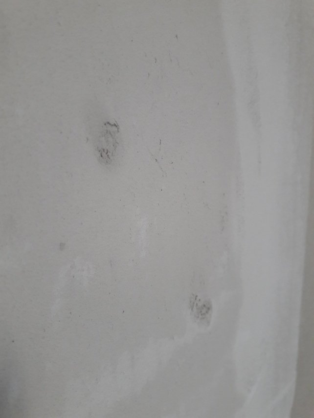

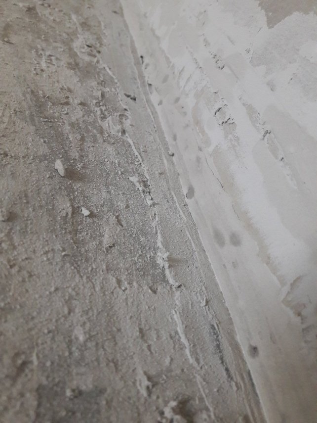

Что то накосячил я с фюгеном.
1) холодной воды налил по инструкции 0.8л/кг
2)всыпал фюген,дал постоять минуты 3
3)размешал шуруповертом на скорости 1 (довольно низкая явно меньше 300 об.) появились комочки
4)походил около стены,дал постоять еще несколько минут раствору
5) размешал еще шуруповертом на скорости "2".Высокая скорость,надеюсь меньше 300.Хотел разбить комочки.
6) Наносилась смесь отлично,размешалась без комочков вообще.
Проблема: как только начала схватываться стали появляться пятнышки более темные по всей поверхности шпаклевки.На ощупь вся шпаклевка стала твердой,а пятнышки мягкими и продавливались.Сечас все подсохло и там где пятнышки усадка шпаклевки больше чем по всей площади.Может у кого нибудь было подобное,или знаете от чего такое?
Руки у меня крюки,но очень интересно научиться в шпаклевку :)))
20210729_190057
20210729_190045
20210729_190040
Было такое с фюгеном, думаю это дефекты сырья для смеси.

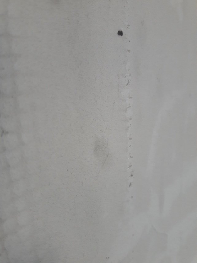

Ох небыстрое это дело: гипсовую стенку строить.Два шва полностью расшиты с лентой,вклеена лента по периметру.Еще денёк и нанесу грунт и замажу швы по периметру.
Вроде победил мокрые точки по фюгену:
1)налил воды
2)всыпал фюген
3)немного размешал сразу и дал постоять
4)размешал еще и еще дал постоять
5)размешал и нанес.
Небыстро,зато точек всего пара.
