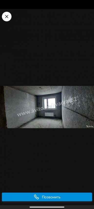

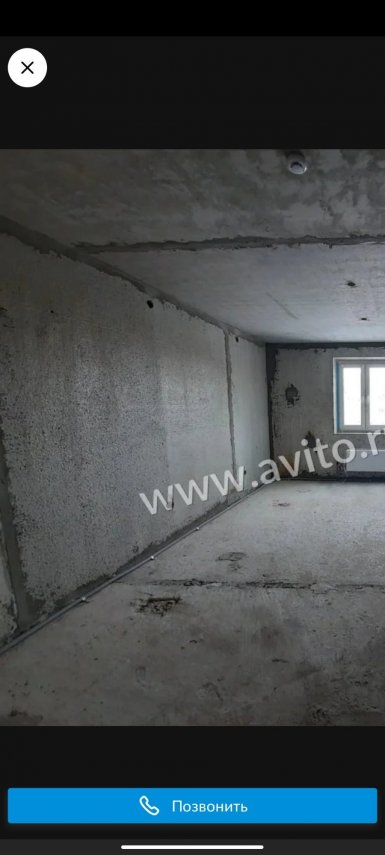

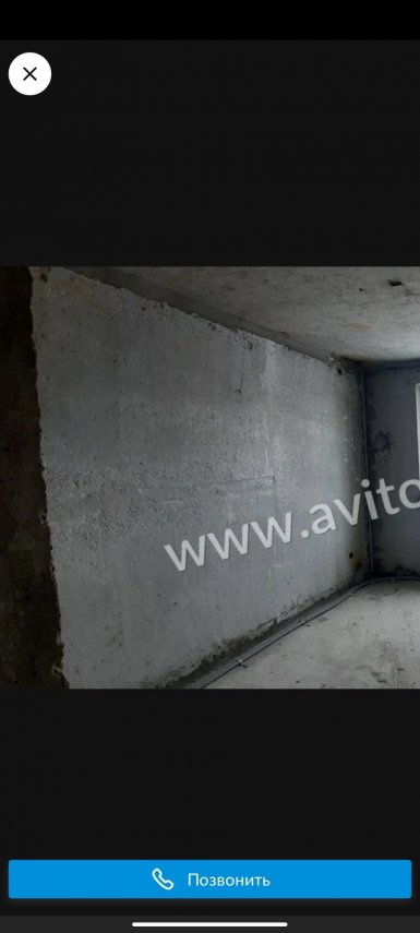

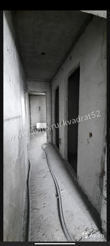

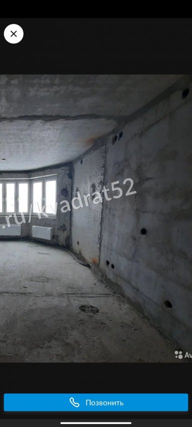

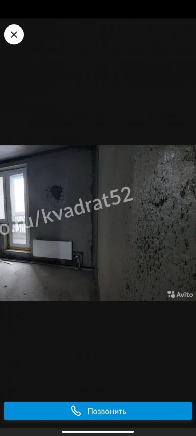

Доброе утро, всем. Нужна ваша помощь, имею квартиру в монолитном доме, стены все ровные, но есть некоторые моменты, где выступают бугарки, как наброски бетона. Что лучше сделать, штукатурить все или пройтись все алмазной чашкой и шпаклёвка?

Добрый вечер. Ровными стены будут только после штукатурки. Необходимо сделать разводку электрики а после отштукатурить по маякам, вот тогда стены будут ровными. У LITOKOL есть хорошая штукатурная смесь LITOGIPS, очень удобна в работе, проблем ни когда не было.

Мы не сомневаемся что у этой фирмы хорошая смесь. Только гипсовая штукатурка не тот материал, за который имеет смысл отдавать больше 350руб за 30кг или заказывыть за евро из западной Европы; посему есть огромное множество отечественных вполне качественных смесей.
