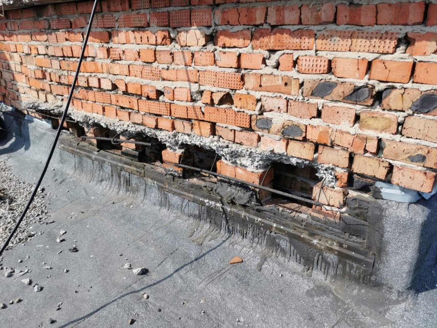

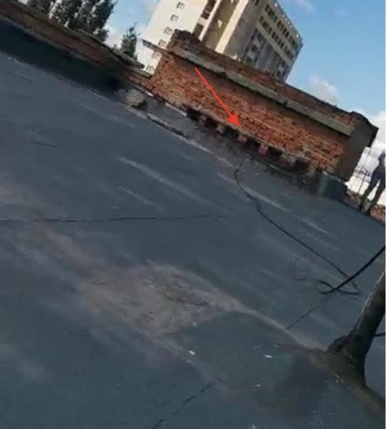

Добрый день, подскажите пожалуйста, вариант, как и из чего лучше сделать ветрозащиту для вентиляционных каналов (на крыши отверстия не сквозные).
Проблема в том, что выход вентиляционной шахты находится в торце чердачной будки (не знаю как правильно называется это строение).
Пока что склоняюсь к изготовлению козырька (зонтика) из жести, скрепив детали заклепками с профилем, который в свою очередь закрепить анкерами к кирпичной стене.
То есть зонтик будет держатся на профилях на расстоянии от стены, таким образом будет препятствовать попаданию прямых потоков воздуха.
Возможно есть идеи?

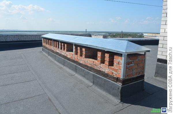

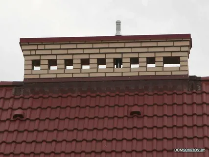

И еще, есть ли у кого не будь изображение или схема, того как реализована ветрозащита подобных отверстий в заводском исполнении (в моем случае рядом с отверстиями торчит из стены арматура, видимо там был какой то бетонный козырек...)
Мне кажется, вы перестраховываетесь.
Выше стоит небольшой бетонный карниз, этого обычно (насколько я видел на подобных крышах) достаточно.
Ветрозащиту придумать не сложно, для этого подойдет впринципи любой козырек . Но надо еще учесть и толщину снегового покрова, и если таковой имеется, то козырек уже не подойдет, надо делать врезки и поднимать выходы воздуховодов выше. Все делать произвольно, не увеличивая нормативную скорость воздуха в сечениях и при необходимости учесть возможность образования конденсата.
