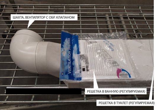

От клапана решил отказаться. Вентилятор silentube 200 имеет собственный обратный клапан. Надеюсь, этого будет достаточно.
В итоге иммет следующую конструкцию:
Остался вопрос, который я не могу пока постичь.
Как обеспечить доступ к вентилятору с такой схемой?
Он ведь погорит рано или поздно. Да и просто почистить хоть раз в полгода не повредит.
Идеально было бы, если бы колено с круглым сечением снималось просто.
Какие мысли?
Заранее спасибо.
Видимо нужно крепить колено к трубе с вентилятором не напрямую а как-то через хомут.
Будем думать...

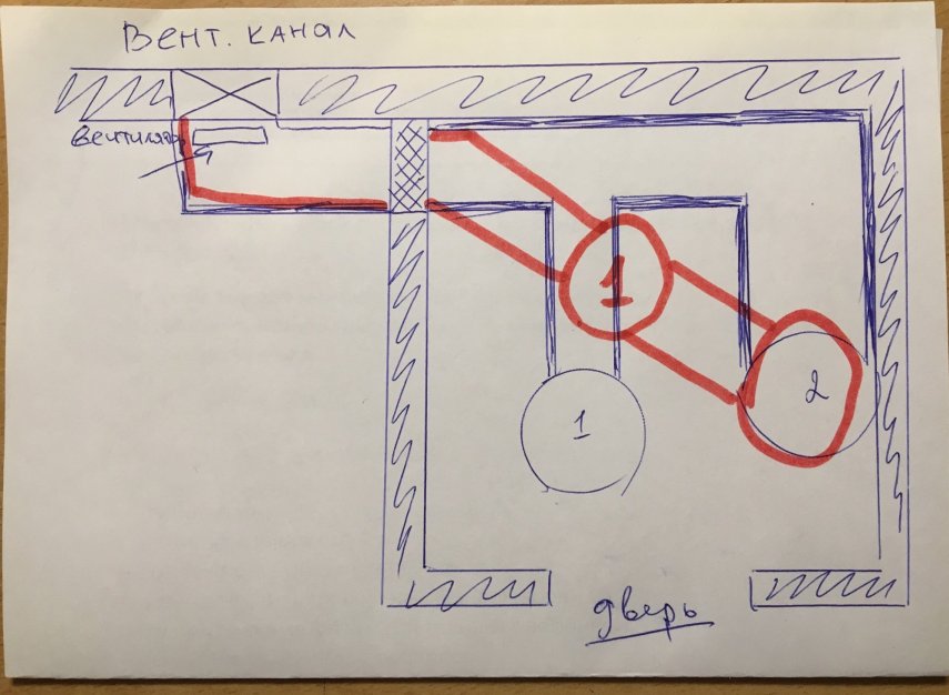

имеем совмещённый туалет и ванную в виде душевой кабины из кафеля. На схеме нарисовал квадратное помещение, но в реальности оно сложной формы. Хочу сделать два отверстия для забора влажного воздуха- над душем и по середине туалета. На схеме туалет под цифрой 1, душ - 2. В самой ванной комнате вентиляционного канала нет и не было - он находится на кухне. Буду туда прокладывать канал пластиковой трубой для вентиляции через стену. Есть несколько вопросов…
1. как лучше сделать разветвлением? По Прямой, с опуском и на конце установить, например, анемостат, как на «Красная схема»
или
можно сделать в виде буквы П - «Синяя схема» На конце тоже анемостат
2. ставить 1 вентилятор в вент канал в кухне? Сможет он одновременно забирать воздух из обоих рукавов? Или вместо каждого анемостата поставить слабенькие вентиляторы?
3. не будет ли воздух из отверстия 2 спускать в отверстии 1? Нужно ли ставить для этого клапан на 1 входе? Расстояние между отверстиями небольшое - около 1 метра
Буду благодарен за консультацию и разъяснения

Красный меньше сопротивление воздуха.
Система с двумя вентиляторами, тогда на них нужны обратные клапаны. Но есть недостаток, в пасиве клапаны закрыты и нет естественной вентиляции
При одном вентиле воздух будет забиратся с обоих отверстий если вент достаточно мощный, или передавливать регулировкой входные отверстия.
Нужно обеспечить приточку

@Sano теперь понятно, что Канал будет прямой. Насколько мощный нужен вентилятор?
не очень понял о чем речь про «перелавливать входные отверстия»... это как?
приточка будет через дверь. В ней НЕ будет нижнего притвора- будет щель и в нижней части будет стоять декоративная решетка
Анемостатом можно передавливать, закручивая крышку
Но как всё это будет работат именно у вас неизвестно, без расчетов и того кто это умеет делать такие веши точно не спрогнозировать, поэтому нужно быть готовым менять что то в схеме

А если просто поставить крышку с решеткой?
Кто его знает, надо быть готовым к тому что, что то придется переделать.
Повторюсь тема эта требует спеца и его вычислений по всем параметрам.
Такого может и не быть или дорого будет проект стоить. Поэтому методом научного тыка. А решетки с регулируемыми зазорами есть разные, и крышки и жалюзи
