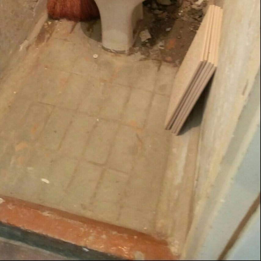

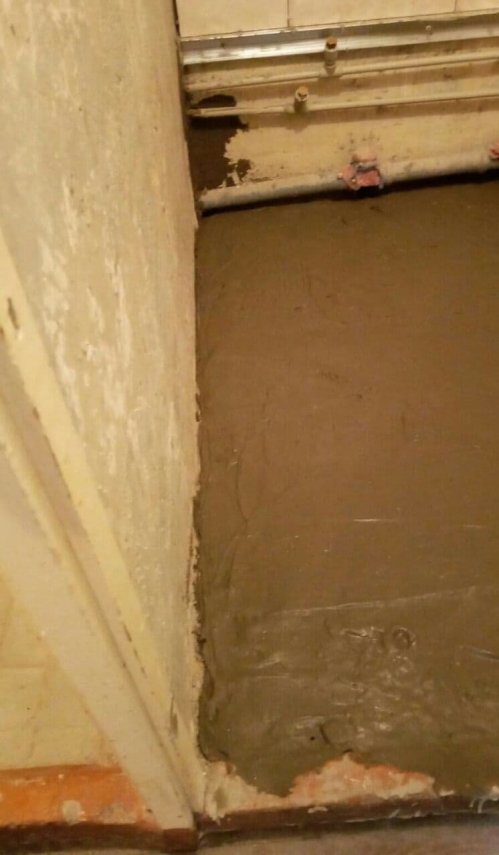

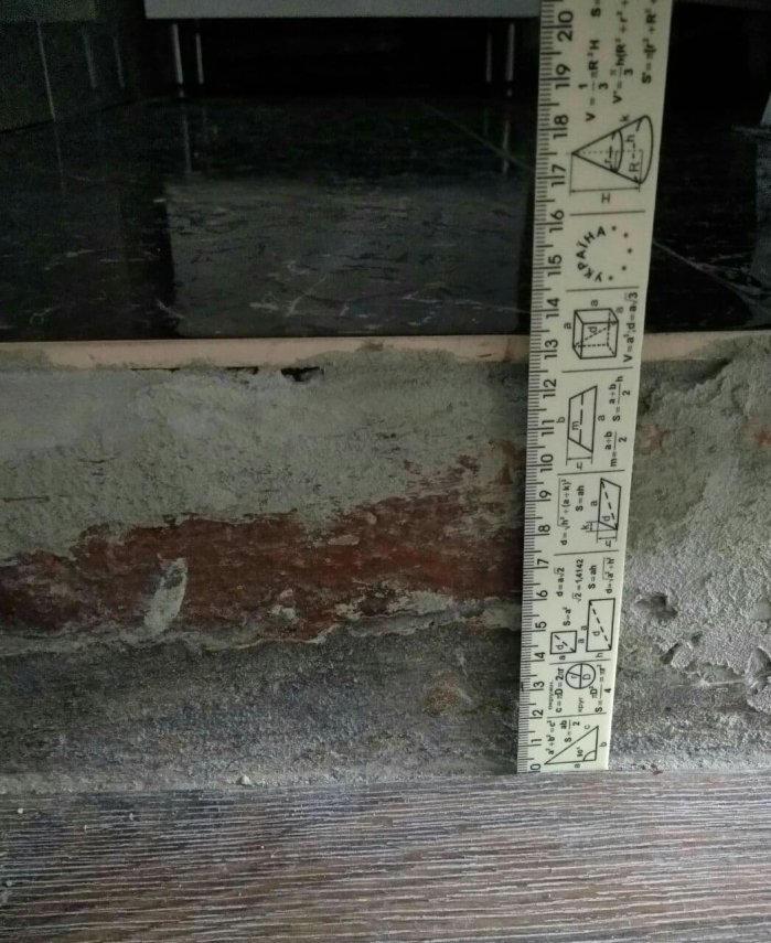

Прилагаю фото и план квартиры.
Что теперь делать и насколько это опасно?

не 14 см, а 5
5-7см это нормально. А 14см раствора это 290 кг/м2. Плюс клей +плитка. Конечно не рухнет, но это ОООЧЕНЬ много.

Вы не правильно измеряете. У вас толщина стяжки не более 7см сделана. Между плитой перекрытия и сантехкабиной еще зазор приличный обычно имеется, а вы от пола коридора замер сделали.
