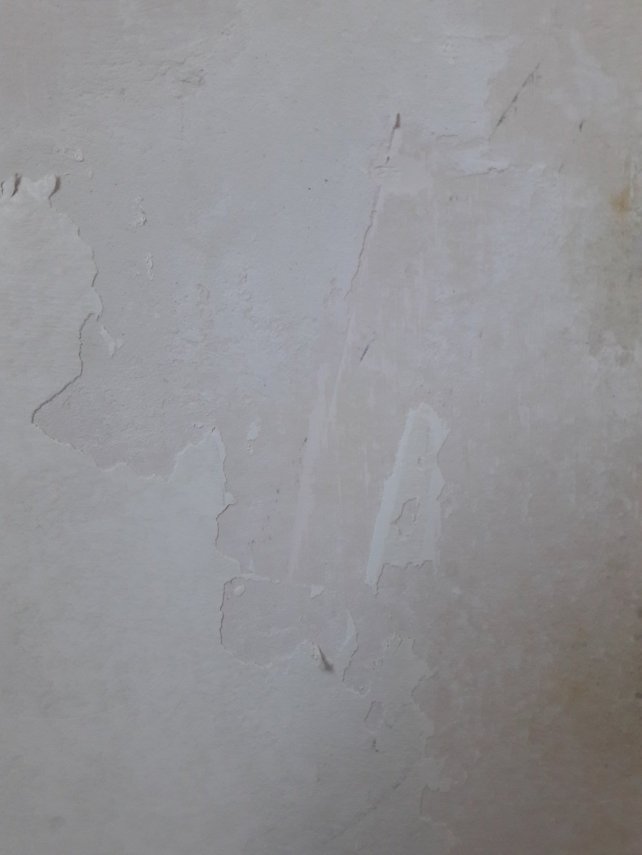

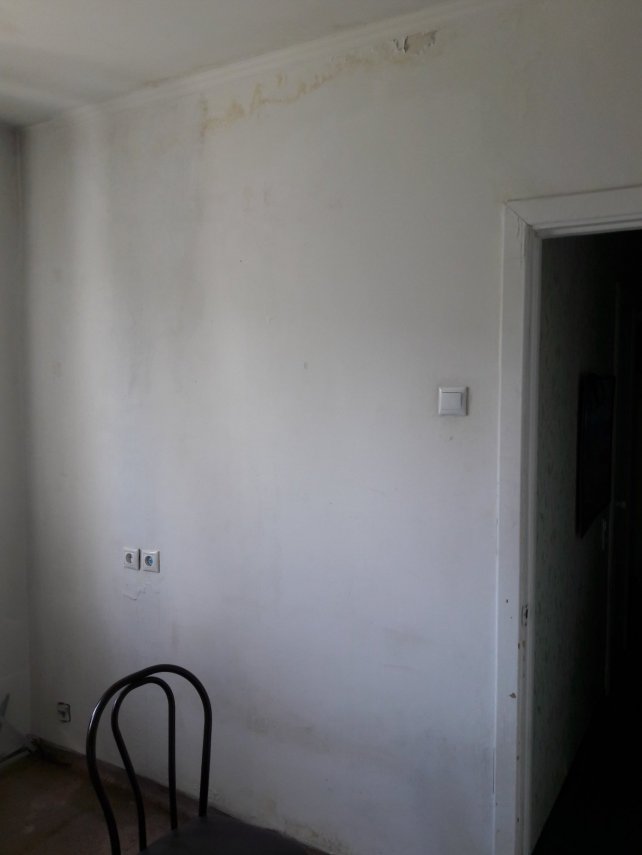

Вот здесь у меня краска горела от горелки,хотя поверхность была не блестящая.Это ведь не водоэмульсионка? На фото 2 белое-краска розовое- похоже что шпаклевка разведенная с краской.
20210607_110527
20210629_181747
Может и шпатлёвка с краской, а может просто дешевая краска. Вд впитывает воду. Бывает что слабо. Но впитывает и насыщает оттенок при увлажнении. Кроме красок с силиконом хорошо смачивается водой. Алкидные и масляные краски , даже если их отощать молотым мелом или другим наполнителем, смачиваются плохл либо не смачиваются совсем.

моя стенка при смачивании так сразу ничего не впитывала.Сверху видно потеки-следы затопления,так что я даже не знаю :)
