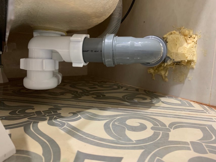

Добрый день! Наверное одна из самых распространенных проблем) Но все же, как мне кажется, ситуация у меня должна быть лучше, но не нет)

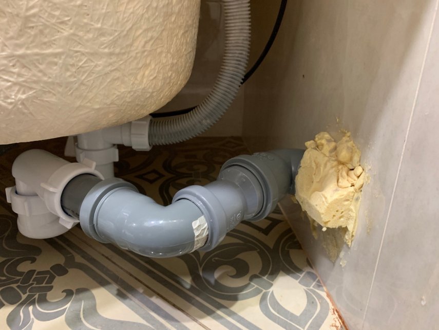

В общем, ситуация такая, что плохо стекает вода в ванной. Очень медленно уходит и быстро заполняется. Пока моешься в душе (10мин), ванна успевает скрыть ступни ног) Слив ванны и канализационная труба находятся примерно на одном уровне. Была изначально гофра, сменил на трубы - не помогло. Но, заметил кстати некоторую ситуацию.. Как только ушел с гофры на трубы, ситуация стала лучше. Затем через некоторое время - снова ухудшилась.. Разобрал сифон, трубы, все чистое.. - собрал обратно, опять как-будто лучше стало. Сейчас опять стало плохо) Снова разобрал все - опять все чистое, собрал.. ну не особо все равно что-то поменялось.
В общем я не понимаю от чего менялась ситуация. И кстати, как только сделал трубы вместо гофры, иногда вода стала выходить из ванны (если на кухне накопить воду в раковине и резко слить).
Я так понимаю главная проблема - это одинаковый уровень слива ванны и канализационной трубы? И единственный выход в моем случае, это поднимать ванну? Сейчас расстояние от пола до слива ванны около 16 см, до верхней отметки канализационной трубы - около 15 см. На сколько нужно поднять ванную, чтобы вода сливалась быстро и уверенно? И поможет ли это точно? Есть ли другие варианты решения? Т.к. ванна припененна к стене и приклеена бортиками керамическими..

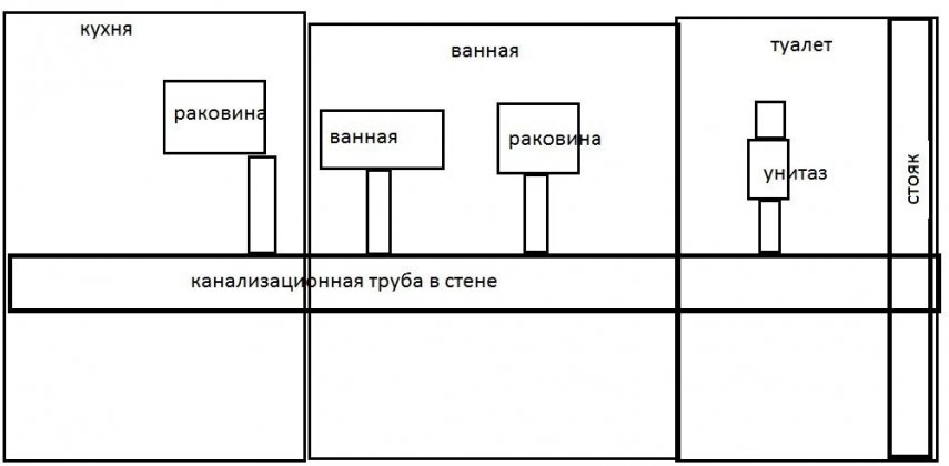

Вы бы показали каналию с другой стороны стены.
Там проблема.
к сожалению, канализационная труба вся за стеной, доступа к ней нет, ни визуального, ни физического.
Ничего себе какая гирлянда.Можно же попробовать укоротить подключение от ванны до трубы развернув к стене сифон.Тогда разуклонки должно хватить,хотя как сказали выше проблема скорее всего дальше по трубе.
Отвод из стены лучше 45град поставить, у вас вроде 90 стоит?
Гофру точно ставить не надо
Да, похоже@K0nstantin прав.
Труба из стены торчит примерно по оси выпуска.
Надо конечно смотреть на месте, но возможно сам сифон развернуть также по оси трубы и с ней соединить коротким прямым куском.

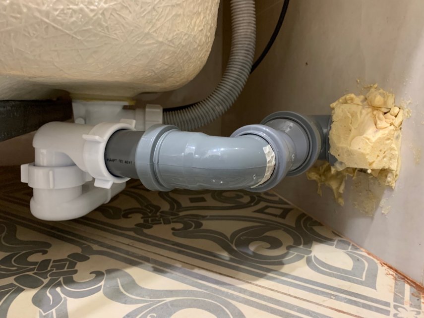

В общем сейчас ситуация следующая. Решил пройтись тросиком по трубе, в целом все чисто, проходит свободно. В тройнике, куда ванна подходит достал неплохое количество засора, в основном руками.. Собрал все дело обратно и.. Ситуация ухудшилась. Теперь вода в ванне практически не уходит.. А если включать воду на кухне, то она сразу выходит из ванны.. Пересобрал немного путь до слива, все также..
угол
схема
@Никита Отрубенко мне кажется у вас засор после ванны.Никто в унитаз не смывал что нибудь крупное типа мыльницы?У родителей было подобное,решилось снятием унитаза и капитальной чисткой трубы.

В общем, купил после работы вантуз, пару раз толкнул, все восстановилось, вода стала уходить моментально, никогда такого не видел))
Тоже когда с гофры на ванной ушел,удивился воронке с которой вода вытекает)
