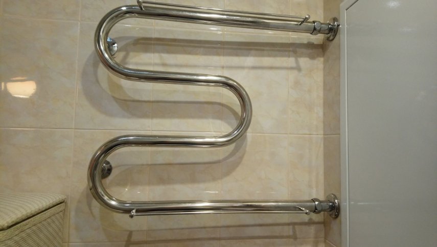

Потёк полотенцесушитель. Я - женщина, менять буду самостоятельно. Подскажите, пожалуйста, как крепить новый в месте водяных труб. Просто открутить/прикрутить большие гайки или что-то ещё нужно? Чем-то смазывать нужно? Что-то добавлять: лён с пастой, прокладки и прочее?

В комплекте всё идёт. Заказать отключение или самим отключить, слить воду и заменить на новый.
Гаечный ключ нужен разводной, и губки на нем можно обернуть изолентой чтоб не портить хром на гайках
И быть готовым быстро перекрыть воду если что то в соединение потечёт. Ведро под ногой

Вам, во-первых, надо определиться, какого диаметра у вас стоит полотенцесушитель. Они бывают дюймовые и на 3/4. У меня, например, стоит 3/4. Еще посмотрите, какое у него осевое расстояние – 50, 60? У нового полотенцесушителя должно быть такое же.
Во-вторых, не понимаю, о каких прокладках в комплекте идёт речь в комментариях. Сейчас почти все полотенцесушители (ну по крайней мере, недорогие) идут без всего, просто с резьбой на концах, и всё. Я не так давно покупала полотенцесушитель, даже в Леруа мне сказали, что все остальное к нему покупается отдельно. Но вам и не нужно "всё остальное" - оно у вас уже установлено.
В-третьих, почему вообще идёт речь о покупке прокладок? Они же там уже есть. И автор не пишет, что в том месте соединение течёт. Возможно, их вообще не придётся покупать. По фото я вижу, что надо просто открутить накидные гайки, к которым присоединён старый полотенцесушитель (как написал Sano – обернуть чем-то гаечный ключ, чтобы не повредить хром), снять его и поставить туда же новый. Возможно, прокладки заменить. Тогда нужно купить несколько разных соответствующего диаметра. Они стоят копейки.

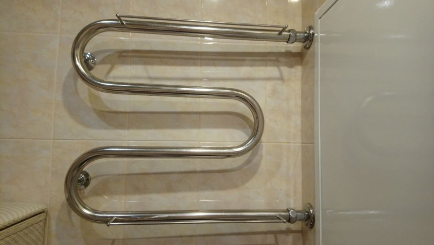

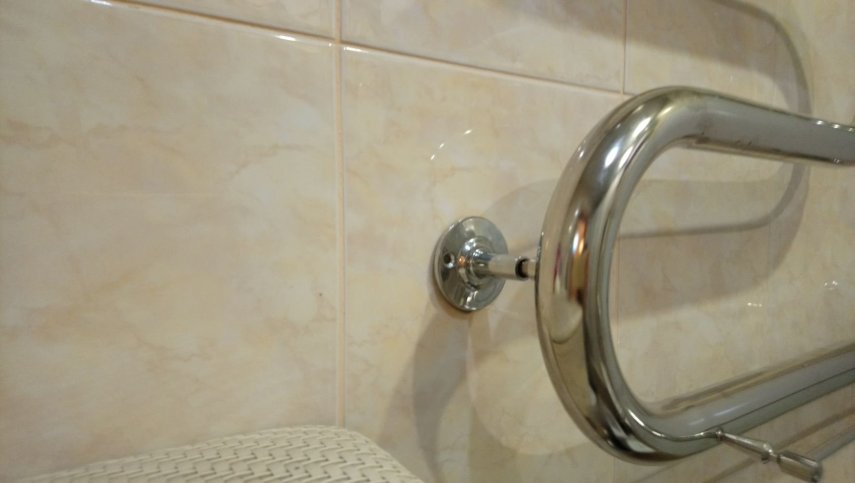

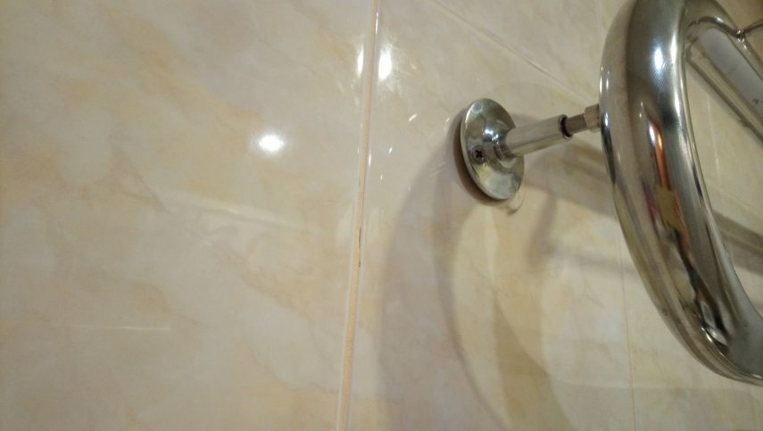

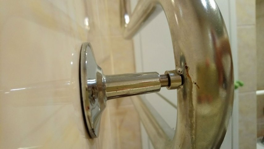

Сама не смогла закрыть кран, прикипел. Вызвала мастера. Кран разработал. Полотенцесушитель новый немного другой. Крепежи не совпали. Каждый из двух крепежей установил на один из двух винтов. И то, закрутить их даже до конца не удалось. Получилось, расстояние между стеной и крепежами полотенцесушителя к водным трубам и расстояние между краем полотенцесушителя с другой стороны сильно отличается. Прокладки установил в каждое отверстие: одну паронит, одну резина. Там изначально стояли светлые резиновые, но очень толстые. Сижу пока мониторю протечку. Как не ваш взгляд, такой крепёж не допустим или покатит?

Если по креплениям, то ничего не мешало сделать их нормально. Мастер какой то не мастер вовсе
"Я его слепила из того что было" (С)
Видимо перфоратора и дюбелей у него не было.
На фото не видно, но там есть возможность регулировки высоты стоек крепежа.

Судя по картинкам полотенчики абсолютно идентичные. Непонятно, почему мастак криво-косо прикрутил.
Плохо смОтрите. У нового центральная часть короче.
Самое главное что остальные габариты одинаковые, а короткая центральная часть никак на крепёж не влияет.
