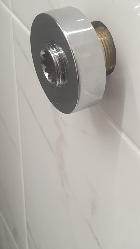

Добрый день, хочу закрутить удлинители под полотенцесушитель, выходы находятся в стене, подобраны удлинители чётко по длине и по высоте отражателя который будет прилегать к стене закрывать соединение, при ввертывании удлинителя на всю резьбу, отражатель отлично прилегает к стене.
монтаж удлинителей будет делаться с пастой и льном. вопрос: как нужно наматывать лён, что бы удлинитель закрутился на всю длину и я получил герметизацию и нормально встали отражатели, намотаешь много-не закрутится на всю длину и отражатель не будет прилегать к стене, намотаешь мало- может быть протечка, хочется всё учесть и сделать с первого раза, боюсь получить протечку и придётся демонтировать полотенцесушитель
Прикрепленные файлы:
Изображение WhatsApp 2025-01-27 в 12.26.58_e6d497e8
Просто потренируйтесь для начала до получения нужного результата. Лен укладывайте плоским жгутиком, а не витой веревкой.
