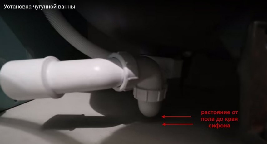

Наверное последний вопрос. Не будет ли проблем с заменой акриловой ванны на чугунную ванну из за разности высот - у акриловой высота 60 см, у чугунной существенно меньше. Сейчас у акриловой ванны уровень слива от пола до сифона сантиметров 5 - 7. Соответственно уровень слива от пола до сифона у чугунной ванны должен быть существенно меньше или он вообще не поместится и надо будет придумывать другую систему слива?
19.09
Знатная простыня, за ванной как за роллс ройсом надо следить.
Можно сифон более плоский применить.

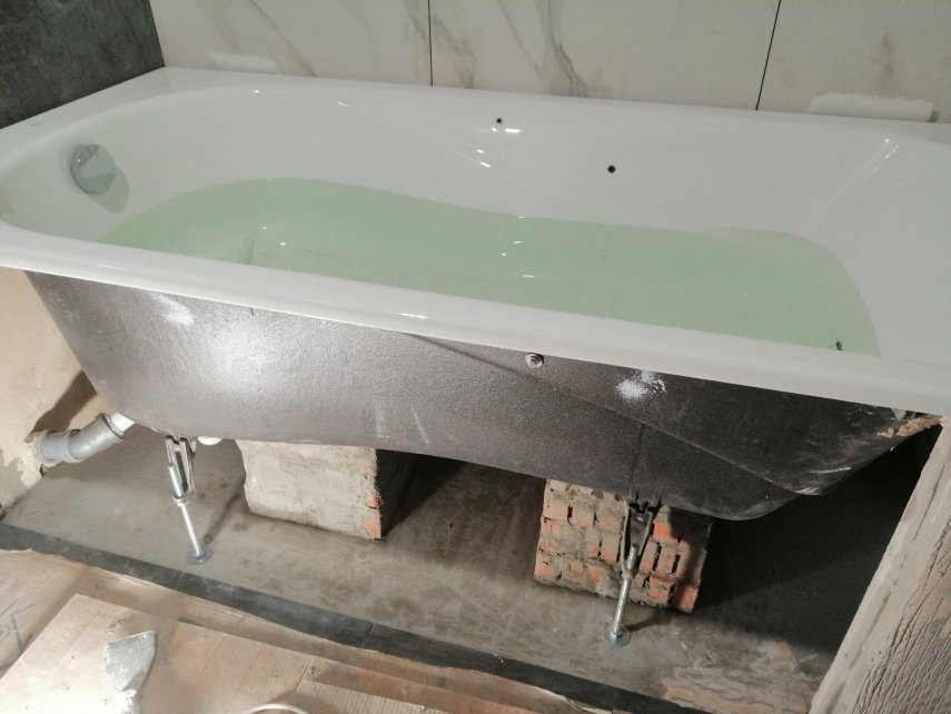

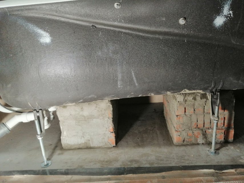

Можно чугунку повыше поставить, частенько люди просят от55 до 60
Стандартные ножки на болтах не всегда дотягиваются, но я ставлю на кирпичи чугунку, а ноги болты меняю на подлинее и для монтажа их оставляю, стоит на них, пока кирпичи раствор делаю

В 22.09.2021 в 07:23, K0nstantin сказал(а):
посмотреть бы.
Вот так к примеру
