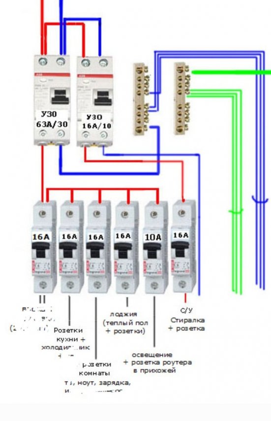

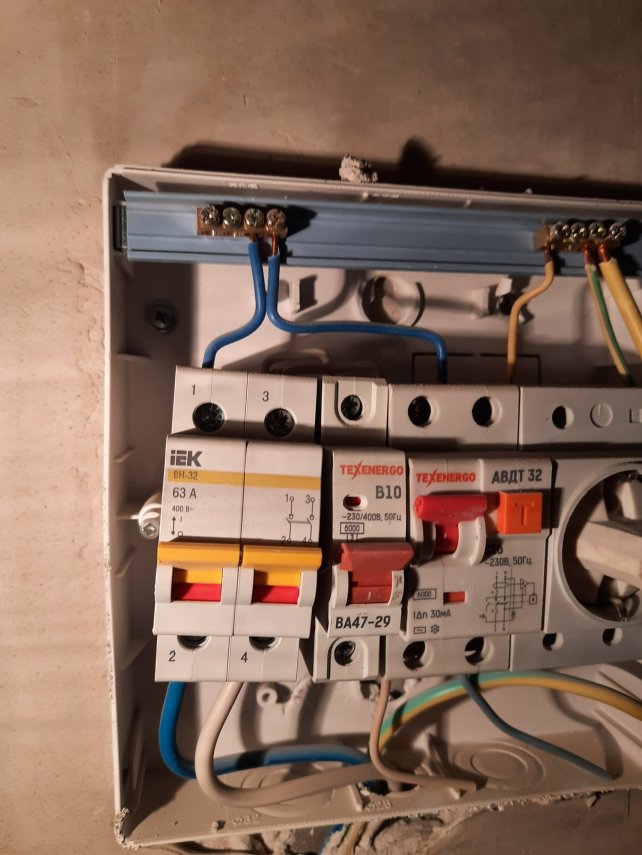

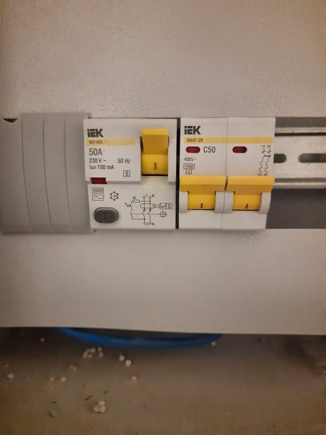

У меня в этажном щитке вот что (фото, где два ИЕКа). А в квартирном - второе фото. Я правильно понимаю, что в квартирный щиток мне надо ставить УЗО 63/30? (речь про основное УЗО, на ванную будет 16/10).
Там уже стоит какое-то АВДТ от техэнерго.
Ампераж не виден, но предполагаю что 20А.
Как технологический щиток он сойдёт, а потом запланируете нормальный.
Мнн всё равно, что там стоит. Я буду собирать свой щиток. Когда я написала "что поставить в квартирный щиток?", я не имела в виду именно этот щиток. Я имела в виду свой, нормальный щиток.
Ответа собственно на вопрос про номинал УЗО так и не получила :(
В общем то да, можно так, можно разделить освещение и добавить ещё автомат другой

Да.
Если крутой производитель, и 50А пойдёт - смотрите по цене.

А вот еще вопрос, оказалось, что провода с площадки в квартиру заведены низко, т.е. не получается сделать, как на схеме - сверху УЗО, внизу автоматы. В УЗО без разницы как - сверху ввод, снизу выход и наоборот? Там же только полярность надо соблюсти?
По разному, можно инструкцию к хагеру глянуть, авв и шнайдер можно и снизу,
2 минуты назад, bagayama сказал(а):
Обычно на них указывается порядок
Это если есть сверху 1 и снизу 2, типа как у иэк и прочих, а если только N то работает и снизу и сверху.

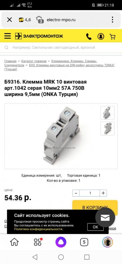

А в целом это не проблема, можно наростить через такие клеммы
Да, я бы лучше нарастила, а то ввод снизу как-то непривычно. Только не поняла, что за клеммы, они какие-то особенные? И наращивать, наверное, нужно в самом щитке, там ещё место найти надо... ))
Клеммы обычные, на дин рейку, в самом щите, крохотные

Все эти УЗО электромеханические. Это хорошо.
Первое УЗО - тип АС, защищает от переменных токов утечки.
Второе УЗО - тип А, защищает от переменных и пульсирующих токов утечки, как-бы более широкая защита.
Третее - тоже тип АС.
Подключение как раз нарисовано сверху.
@bagayama Спасибо большое! Ну то есть тип АС подходит для обычного квартирного щитка? И для моей схемы?
Конечно. Стиральная машинка Вятка-автомат, электроплита Лысьва, телевизор ламповый Рубин... Для всего этого тип AC подходит идеально.
