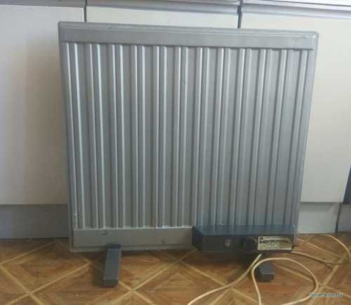

Мне тоже. Дома стоит современный, а на даче (летней) ещё советский киловатник пашет), включаем когда холодно.ZEDCNGIGzuZPmPaxn.jpg.e8a9736be6144dcaa9f64206933abb6e.jpg
