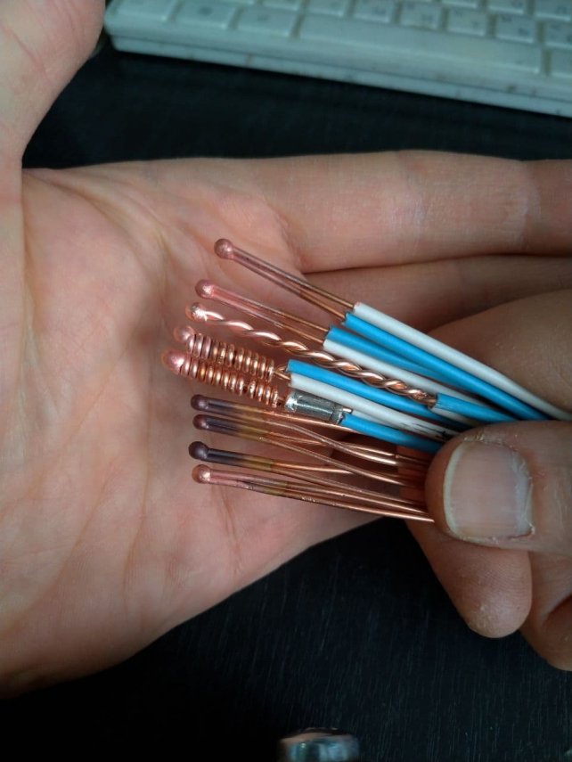

Капля меди после сварки медных проводов содержит очень много пустот
В 28.12.2021 в 00:15, Sano сказал(а):
если и есть что то то очень мелкое, с виду совсем не пористое
не может там быть монолита, без подачи азота или аргона (даже и с ними - хз) ; зуб даю, нужна лупа от х10, а лучше больше; так не видно, хотя у меня зрение резко село после 45, и лично я ничего не рассмотрел без лупы. поры всегда получаются разные и пугают не они, а внезапные большие полости, которые иногда получаются ОЧЕНЬ большими. когда поры все мелкие, то каплю гораздо тяжелее сломить.
я уже смирился с пОрами, теперь проверяю на больших токах, как оно влияет на проводимость, пока рано говорить уверенно, но просто капля без скрутки уверенно идет наравне с опрессовкой, хочу прогрузить подольше, но у меня нагрузка в виде ламп 8В, подключенных к 12-ти вольтам компьютерного блока питания, сияет аки солнце и греется тоже, как солнце, долго не погоняешь.

@Sano капли... мне эти капли уже можно в ожерелья вязать :) вот, все красивые, круглые, возьми любую, на сломе будут пузырьки.
Вся эта хрень работает уже десятилетиями, для бытовых нужд годится, скрутка и сварка, все вместе работает.

все-таки при случае гляньте что там с увеличением.
