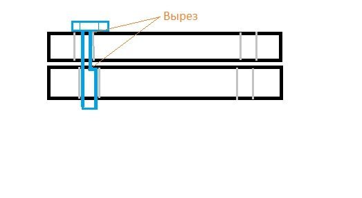

Если залезут в отверстия, то почему нет.Ну или ещё бредовая идея - сделать паз в болтах:blink:
Спойлер
