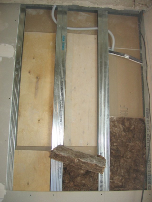

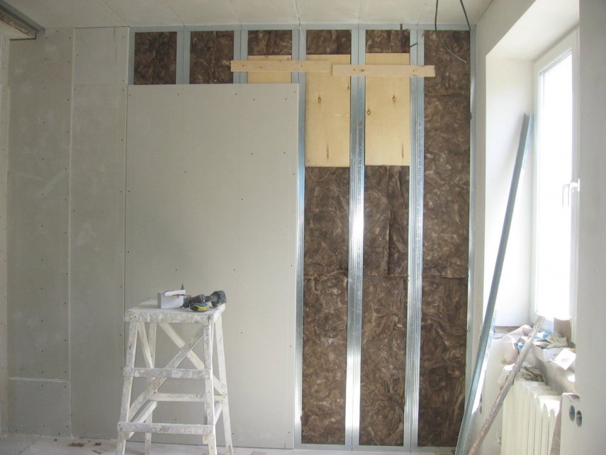

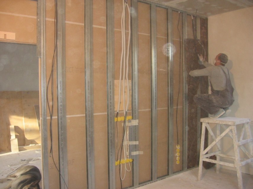

Здравствуйте. Возвожу перегородку на каркасе кнауф 50мм. На перегородке будет висеть кухонный гарнитур. Перегородка не под покраску. Продумываю такой вариант: со стороны кухни: первый слой от потолка примерно 1.2м фанеры 20мм, ниже фанеры до пола два слоя гвл 10мм (или один слой гвл суперпол 20мм если его можно использовать?), итого "1й слой" получается 20мм. Вторым слоем это все зашивается влагостойким гипсокартоном 12.5мм. в месте крепления гарнитура на фанеру сзади еще дополнительно хочу прикрутить кусочки фанеры. примерный вид прикрепил на картинках.
Вопросы:
1) Возможно ли использовать подобную схему? И какие могут быть отрицательные стороны? Идея не моя, подсмотрел на ютубе, там правда первым слоем полностью зашивали фанерой.
2) На картинке вопрос про привязку перегородки к несущей стене.
3) На картинке вопрос про дверной проем.
Крепить фанеру по профилям, после крыть гипсокартоном - слишком много заморочек. Есть более простой способ. С изнаночной стороны к гипсокартону между профилями закладные из 10-12 мм фанеры прикручиваем-приклеиваем.
