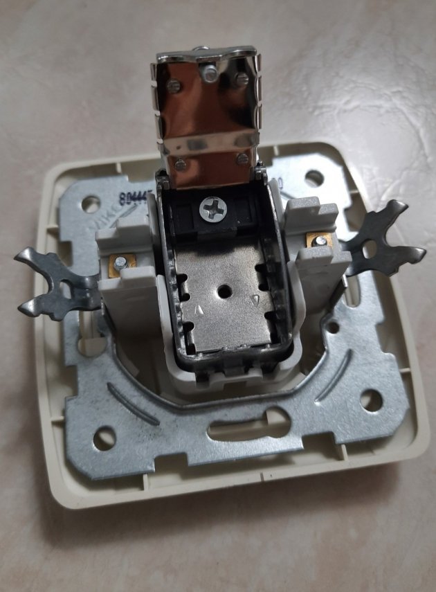

Вот такая она внутри. Я что-то в недоумении, что куда вставлять.
Screenshot_20220114-135453_Gallery
