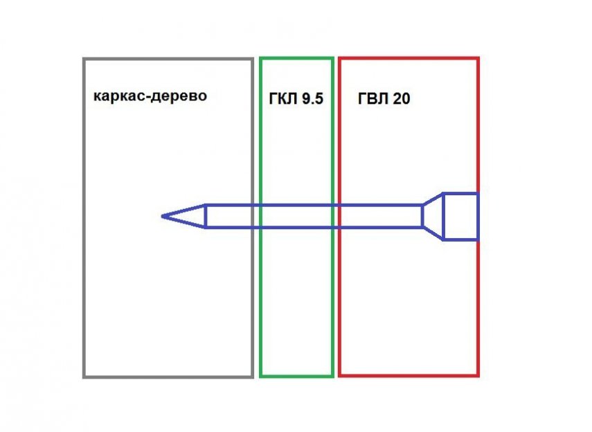

Спасибо. А если такой вариант:
Предварительно в листе ГКЛ сделать глубокую зенковку, тем самым заглубить саморез на несколько (например 8 миллиметров). Тогда в деревянный каркас саморез длинной 45 мм также войдет глубже на эти дополнительные 8 мм. Суммарно на 8+15=23 мм. Этого будет уже достаточно?
Может быть есть какие то еще варианты.

Спасибо всем. Зенковать получается придется в любом случае, поэтому принял решение как на рисунке: зенковать на 6 мм и закручивать саморез специальный под ГВЛ 45 мм.
