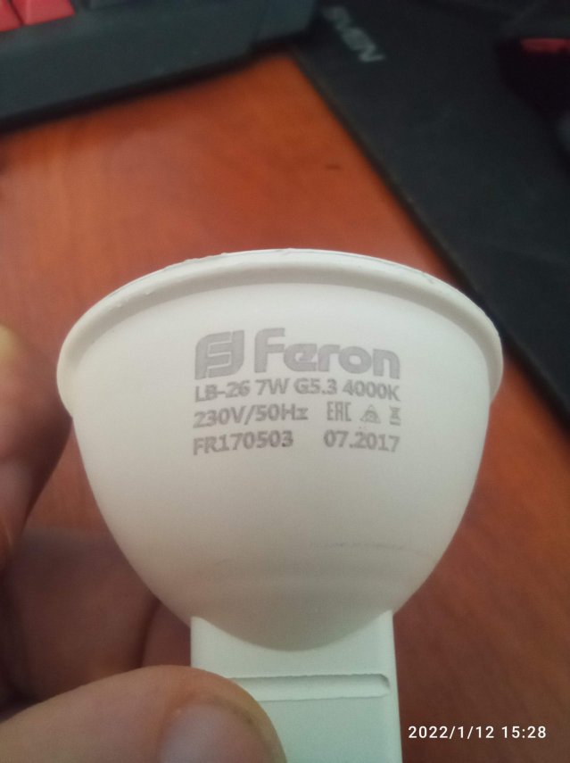

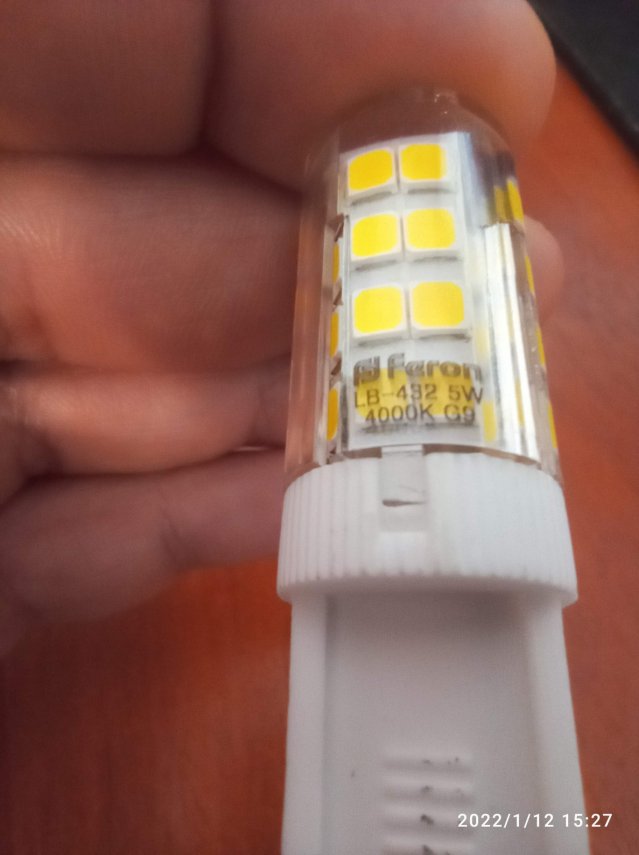

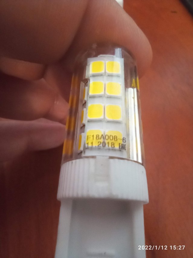

Для начала, снимите по одной лампе (не светильнику) каждого типа и подробно с близкого расстояния их сфотографируйте (обращая внимание на надписи номинала) и выложите здесь.
IMG_20220112_152744
IMG_20220112_152817
IMG_20220112_152754
С большой долей вероятности эти гавкнулись за 2 года
Все сразу?? Если их вынуть, остальные круглые все равно нормально не работают.
