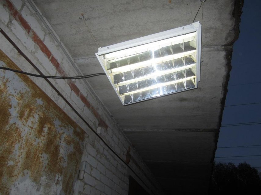

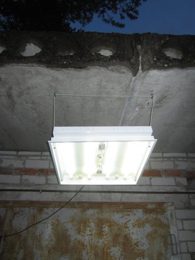

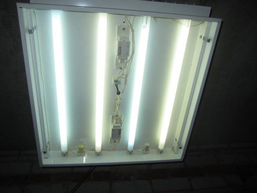

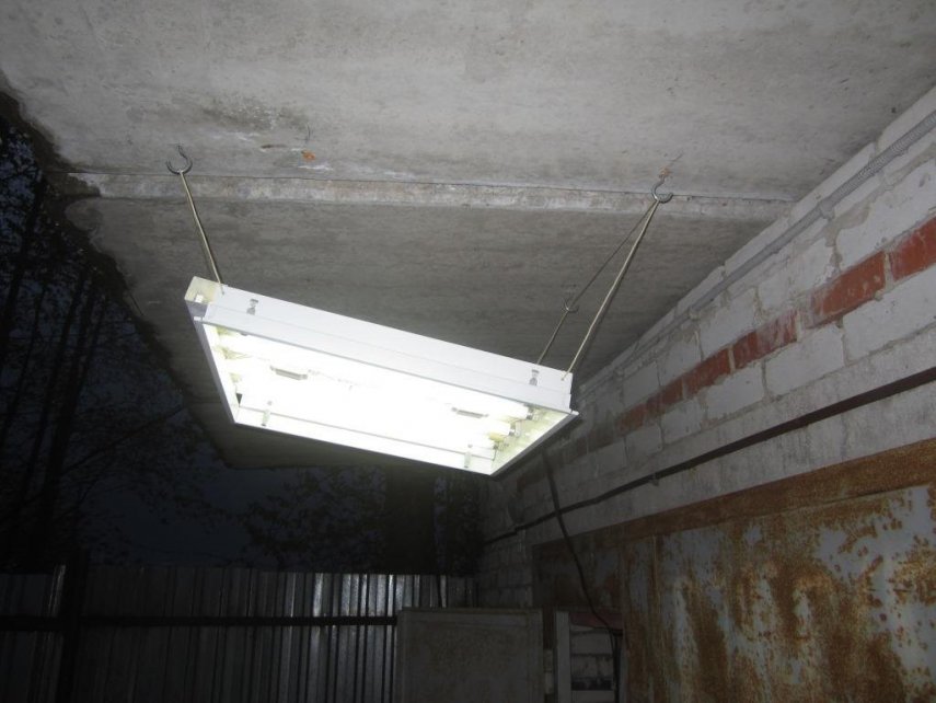

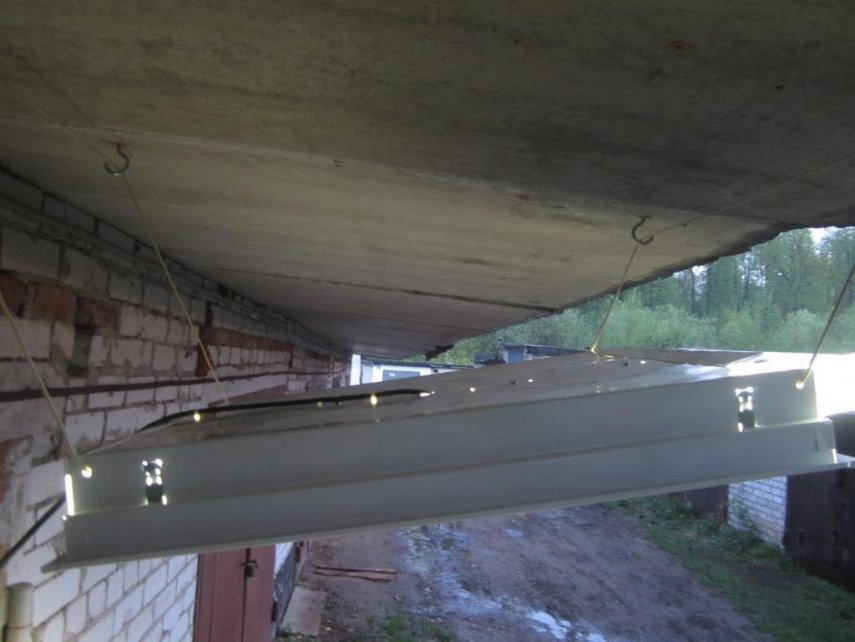

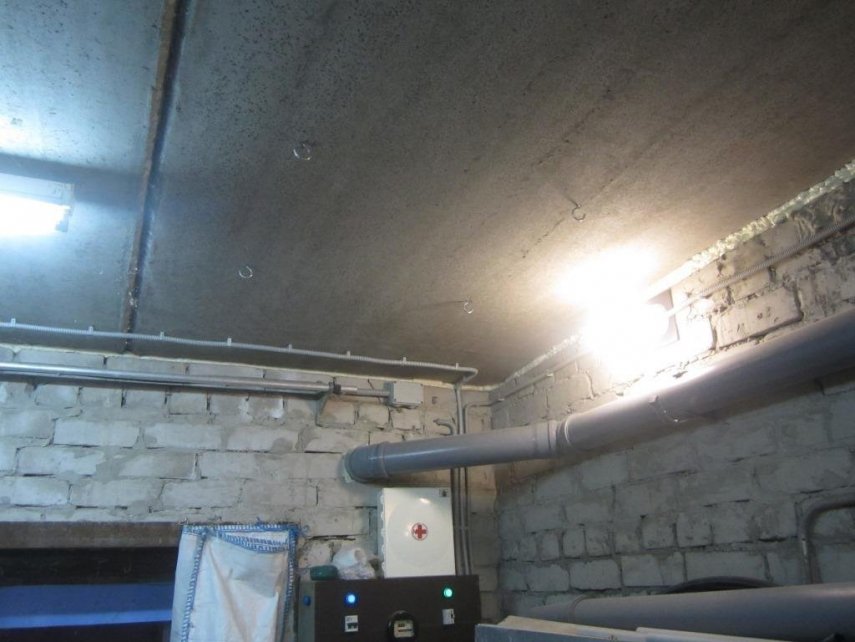

Сталкивался в гараже с недостатком освещения на месте конкретной работы (в принципе светло, но для ручной работы часто требуется сильное, но при этом распределённое, местной освещение - его не хватает).
Можно просто поставить дополнительные светильники, но часть работ на улице, другая не имеет постоянного места и это не очень подходящий вариант.
Т.е. нужна переноска, что не путается под ногами, легко настраивается и не слепит точкой.
Помня принцип Филеаса Фогга, оглядевшись по сторонам нашёл потолочный растровый светильник (их сейчас много меняют на светодиодные, притом что вполне работоспособные).

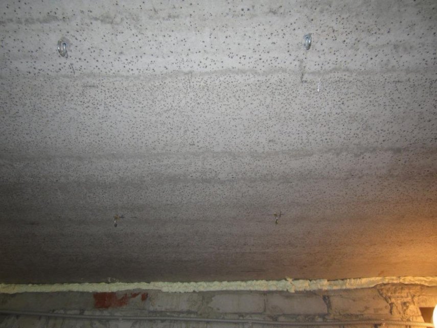

Просверлил по углам 4 дырки, продёрнул тонкий многожильный провод вместо верёвки (он кстати гораздо лучше здесь), в потолке установил несколько крючков для подвеса, в нескольких местах и получился такой вариант:
gs1.thumb.JPG.7750deb1458e518ec31243f23cc18d2c.JPGgs2.thumb.JPG.0e3d0928e75dd9198dfe3b41b7fdafcb.JPGgs11.thumb.JPG.4f45b274bc5c3bf15f84ed0574169e3d.JPGgs4.thumb.JPG.d8a149340eb88acaa15844ae03c68cd9.JPGgs6.thumb.JPG.492b88c9c61caba51a85ffe9ad2cbf53.JPGgs9.thumb.JPG.b047fa3d77388e59af48aed8bfc8eea9.JPGgs7.thumb.JPG.5536097c1834fbfeb50bdb7a2dcafe52.JPG
Какие плюсы?
Светит сильно, хорошо и распределённо.
Зипа навалом.
При желании можно заменить лампы на светодиодные - но в принципе и зимой разгораются достаточно быстро.
Снять и повесить легко.
Позволяет, за счёт перетягивания петли "верёвки", направить свет в любую сторону от места подвеса.
Под ногами не путается.
За счёт заранее заделанных крюков, можно спокойно весить в нужном месте, а в моём случае и на улице под крышей.
Короче, этим вариантом доволен.

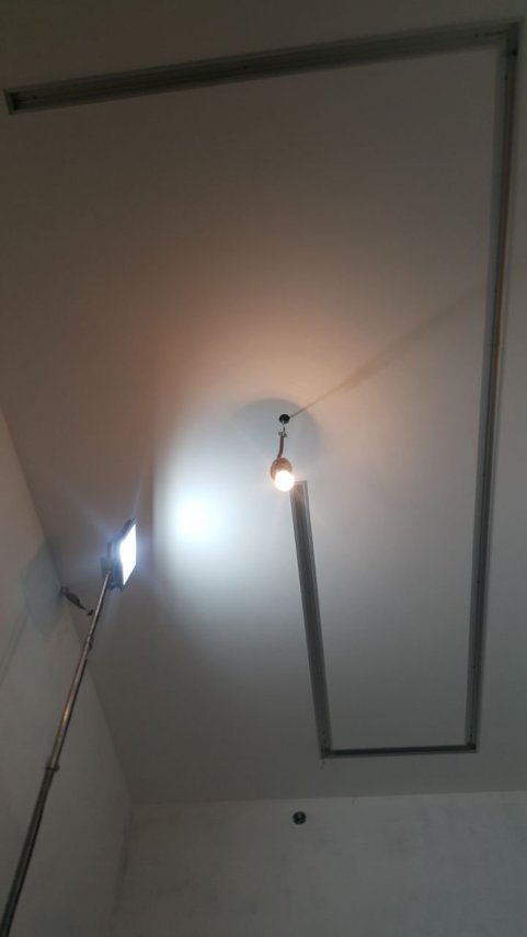

Нашёл светодиодные прожектора дешёвые. Сделал из удочек и старой швабры подставки выдвижные ,переносные( штативы) .Один на 10 вт, другой на 20. С удлинителем выношу из гаража для ремонта машины И в гараже теперь удобно с ними в моторе ковыряться .А то капот свет от лотолочных ламп свет закрывал. Ещё один 10 вт закрепил над тисками На лето оба штатива увожу на дачу Цепляясь за провода ногами несколько раз ронял. Не бьются ,не ломаются. Тот который из удочек ,повыше, пока только в двух положениях работает. Высотой 1м и 2м. Из швабры закрепляется на любой высоте. Года три в работе.

У меня штатив самодельный высокий. Можно прожектор установить чтобы сверху-вниз светил.
Как бы твой вариант для гаража хорош, а вот для отделки мобильность не очень.
