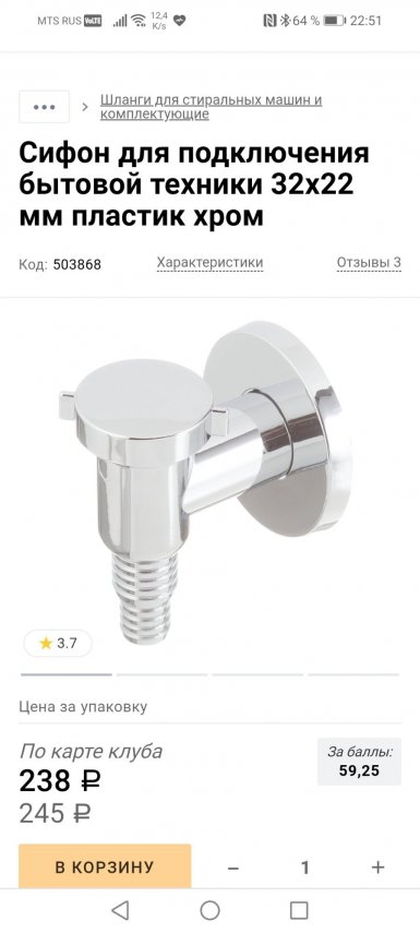

Шланг входит в стену под прямым углом, как на первой картинке Техниксана здесь? Ну и разве последующий загиб шланга вниз меньше по габаритам, чем уголок на второй (белый, там можно обрезать патрубок, он не больше хромированного водяного крана по габариту будет)?

Я в принципе не против хромированного крана, а вот белый пластик мне кажется ужасным.
