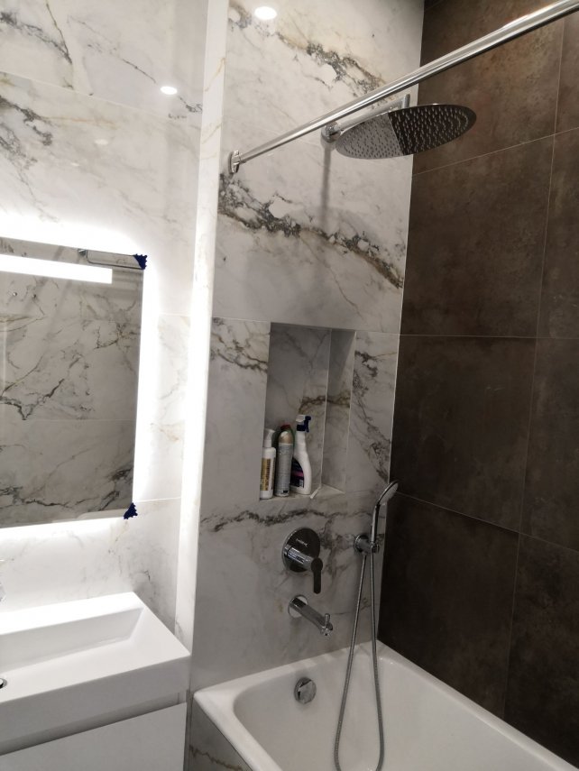

Только закончился ремонт. Трубы новыt, все проверено и пыли, мусора в трубы попасть не могло. На ванной стоит:
1. модуль скрытого монтажа Grohe SmartControl 35600000
2. смеситель GROHE Eurostyle Cosmopolitan, хром (24052002)
3. излив GROHE Eurostyle Cosmopolitan, настенный с переключателем ванна/душ, хром (13277002)
Сразу замечу, что излив без привычного нам аэратора. Стоит аэратор с ромашкой без сетки (GROHE 48024000). Все ограничения на картридже сняты, болты, ограничивающие переключение сняты.

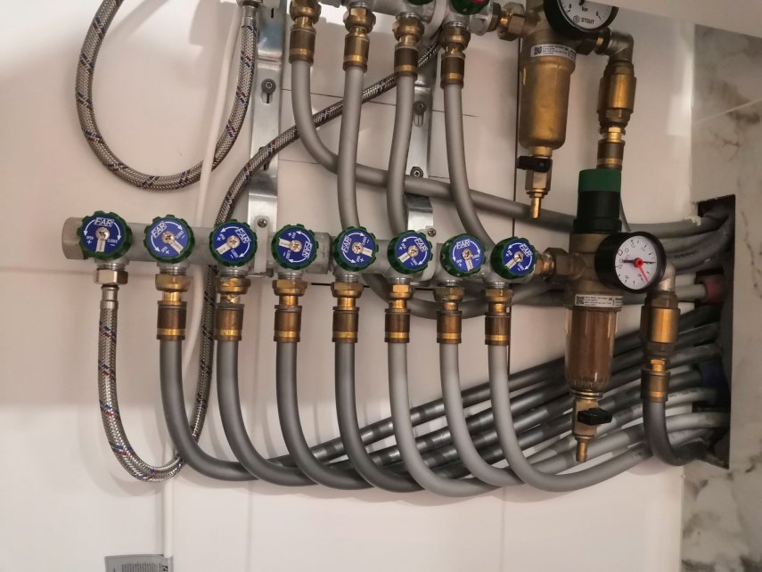

Так вот, рядом стоит раковина с обычным краном, из которого идет вода с отличным напором, в полуметре ванна, и напор из встроенного модуля просто отвратительный. Фото самой разводки, стояка прикладываю. Давление на вводе нормальное, 3.5 атмосферы.IMG_20220131_101907.thumb.jpg.02783d84d9a9bdccd3b40e7089a1947f.jpg Есть ли какие-то идеи? Из-за чего мб такой слабый напор? Это особенность этого самого модуля скрытого монтажа? или дело в аэраторе? Иногда пробивает лейку, вода начинает подтекать из лейки в выключенном состоянии. Думаю, мб поставить отдельный аэратор с сеточкой, то есть сомнения. Был сервисмэн из грое. Почесал репу, ничего не смог.

@Андрей Парисов - неправильное подключение потребителей. См. внимательно схему, с какого выхода должен подключаться определённый потребитель, по другому никак нельзя. Есть фото, что под плиткой? Кстати там косяков из без этого с лихвой, но они вылезут боком чуть позже ... не удивляюсь, типичный случай - "как заплачено - так и нахерачено" музыка и слова народные ))

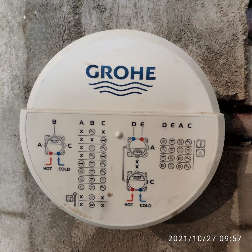

IMG_20211027_095716
@Андрей Парисов - я имел ввиду то, что трубы от скрытого смесительного блока к потребителям (излив, лейка, верхний душ) должны подходить точно так, как указано на схеме, а не иначе. Четвертая строчка на схеме - СТРОГО соответствует точному подключению ДВУХ потребителей , наполнение ванны от выхода С и ручная лейка от выхода В. А если есть ещё и верхний душ - тогда подключать СТРОГО по схеме - которая показана в пятой строчке. Заполнение ванны от выхода А, верхний душ - В, ручная лейка - С. И если подключение перепутано, то это и есть причина вашей проблемы.

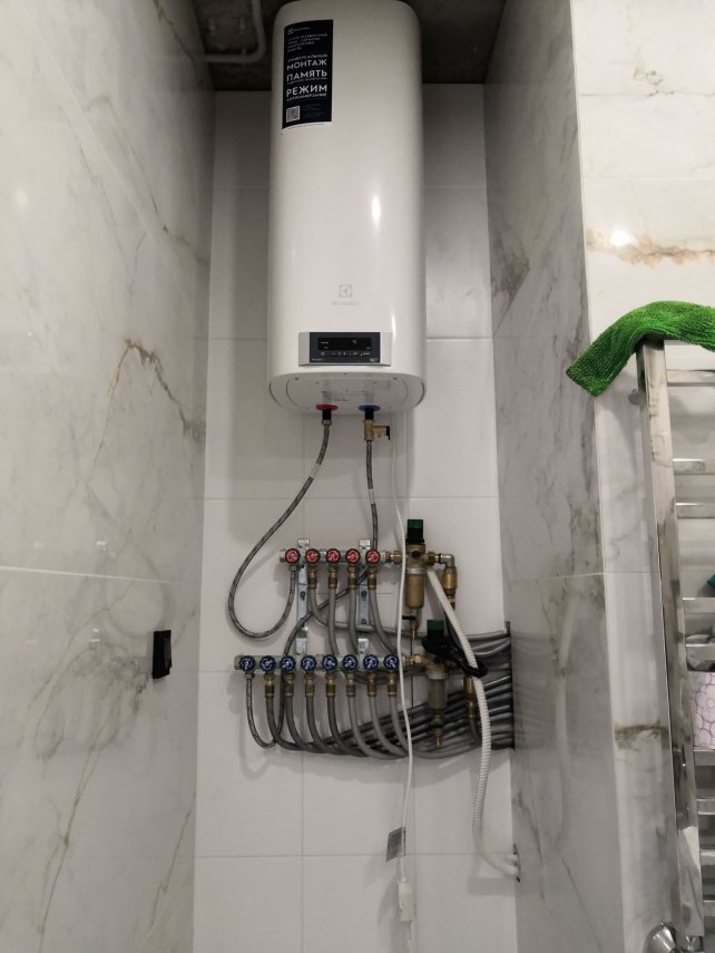

Сделайте полное фото коллекторного узла, а не обрезанного и с незакрытой шлангом "головой" фильтра.

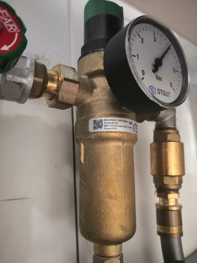

После грязевика силуминовый ниппель
Скорее латунный, что не обязательно криминально...

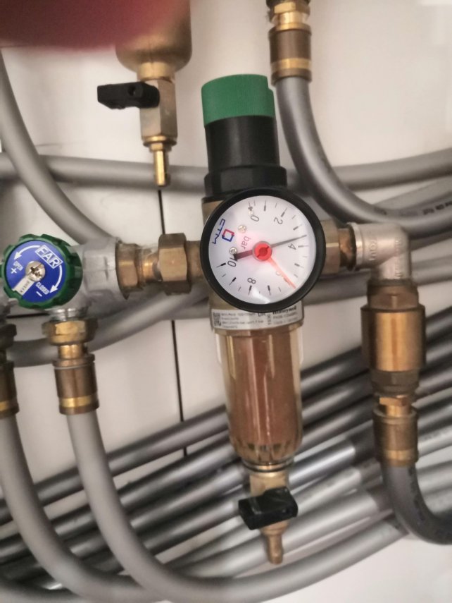

@Андрей Парисов - начну перечислять грубейшие ошибки монтажа.
1. Установлены по незнанию или по глупости ДВА редуктора, поршневой редуктор на вводе и второй мембранный редуктор (зеленый колпачек) на фильтре Honeywell FK06. Следует убрать поршневой редуктор на вводе. Из-за своей малой пропускной способности он сильно снижает общий расход и создает значительное взаимовлияние потребителей при одновременном использовании..
2. После грязевика силуминовый ниппель, который может лопнуть в любой момент. Показываю пример серьезного потопа из-за него Заменить на бронзовый Viega, краш-тест на фото
IMG_20200328_115942post-10427-1288872521_thumb
Выбор комбинированных фильтров Honeywell FK06 со стеклянными колбами неудачный, бывали случаи, что у них отрываются сливные краники. Тем более, что в многоквартирных домах из стояка хол.воды может от соседей пойти горячая вода и попасть в пластиковую колбу фильтра для хол.воды. Тем более регуляторы давления в комбинированных фильтрах Honeywell FK06 капризные, как правило через год-два залипает мембрана на горячей воде и эта же мембрана лопается что на горячей, что на холодной воде.
