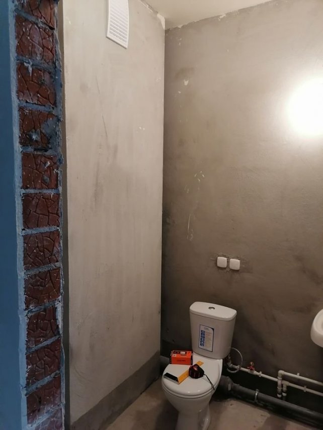

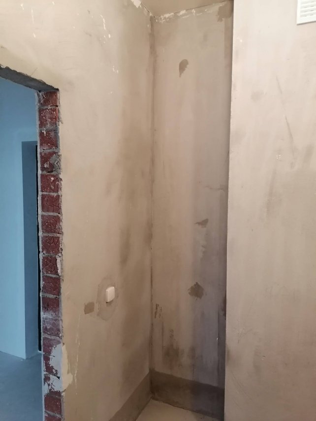

Хочется в нишу поставить стиральную машину. Ниша сейчас 65 см в ширину, в глубину 32 см. Справа идет короб вентиляции. Плюс будет плитка, т.е. останется 62 см.
Подскажите как можно подвести слив и водопровод для стиральной машины?

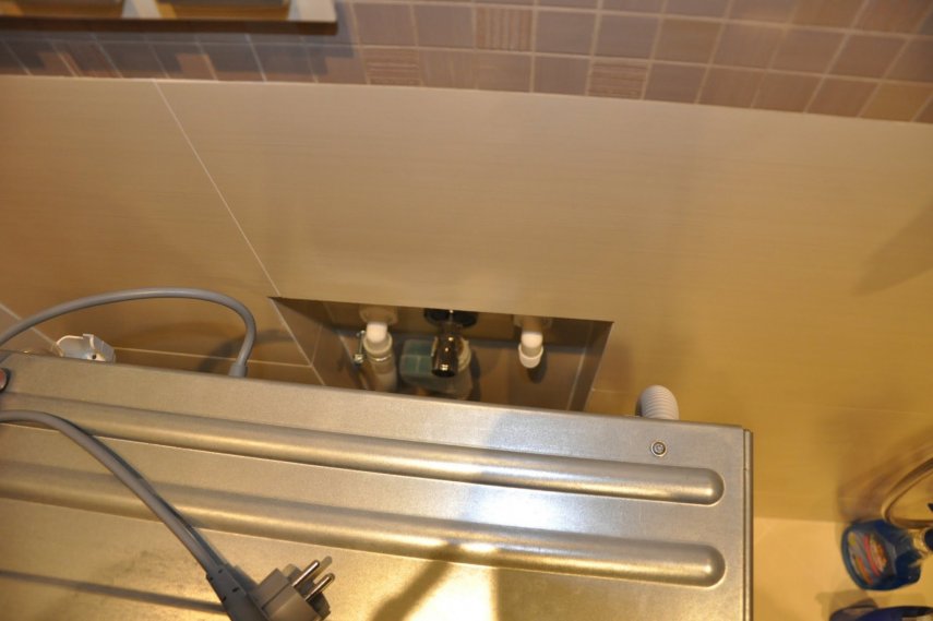

В вашем варианте я посоветовал подвести коммуникации за заднюю стенку стиралки и вывести их выше. Если сушку не планируете сверху ставить. Закрыть их фальшстеной. Или ГКЛ(ГВЛ) с плиткой и финишнными водорозетками и канальей + 220. Или бюджетнный вариант панели. Глубины там вроде хватает.
Спасибо. Вопрос именно в том как за стиральную машину завести коммуникации. Страшно как то вентиляционный короб трогать.
Как вариант думал может поставить стиральную машину на поддон и внизу коммуникации провести.

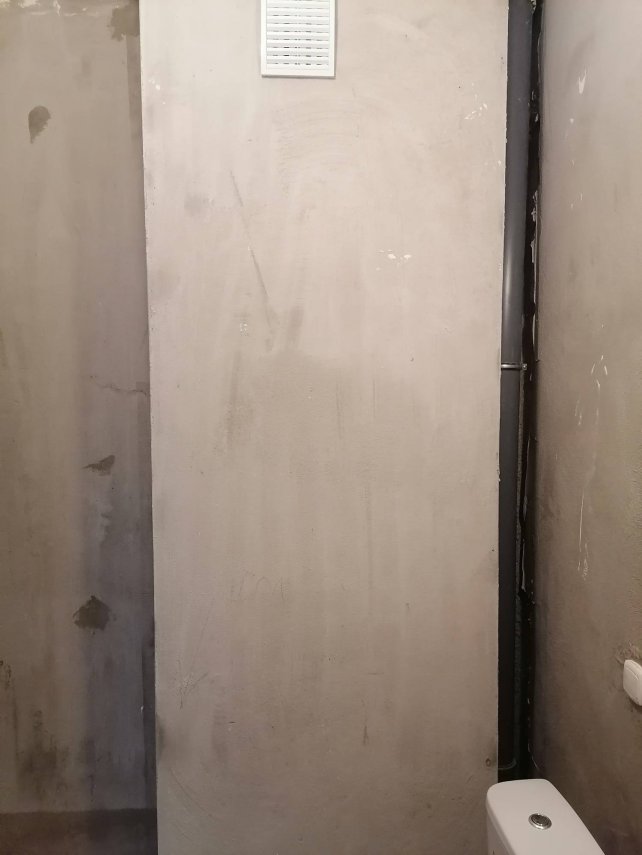

Можете подсказать как это проверить. Толщина стенок если смотреть в отверстие для вентиляции порядка 20 см.
P.S. Короб который сейчас для вентиляции хочется увеличить на 10-12, что бы когда машинка встанет стена была в один уровень.
Но это мне кажется ни как не поможет в решении проблемы с выводом водопровода и канализации.

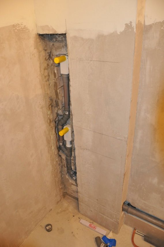

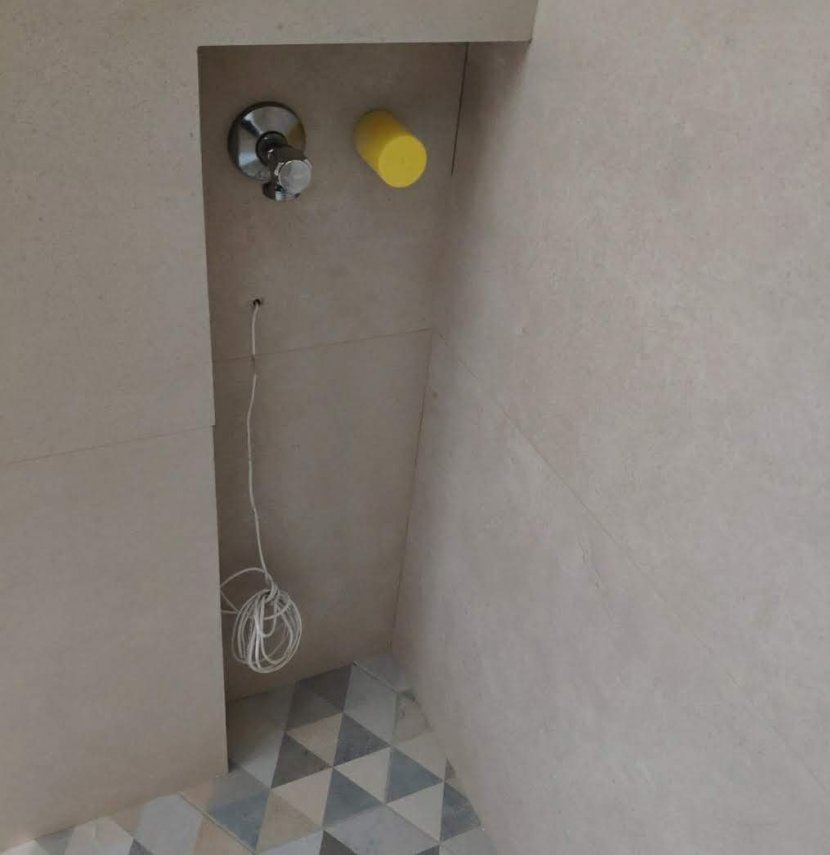

Сделать вывод воды и поставить сифон для слива в нише
https://homemasters.ru/...mment=421464
